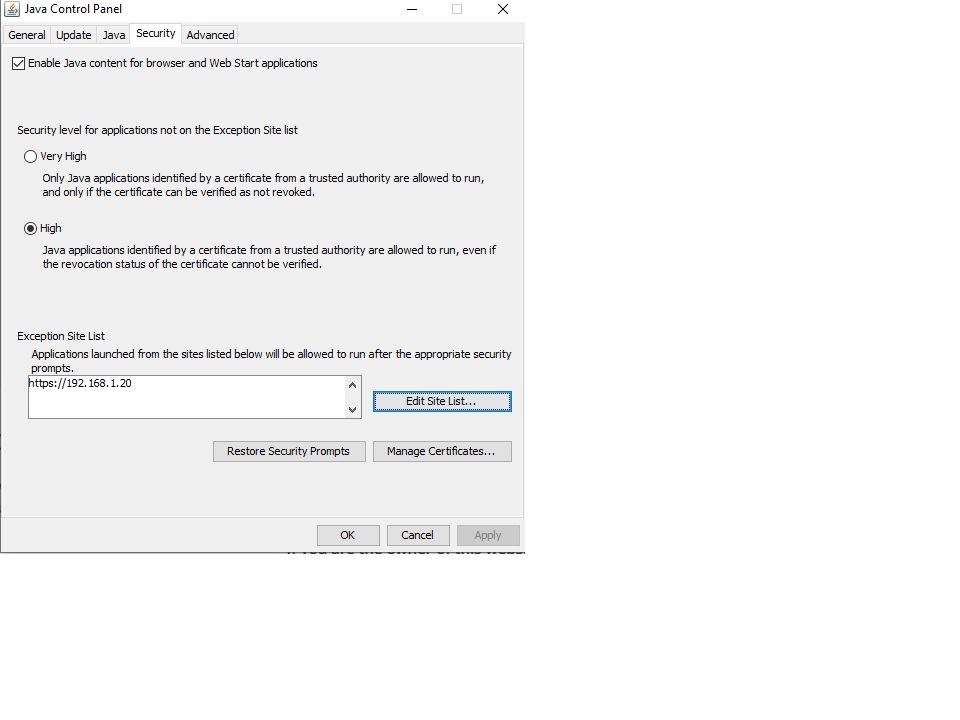

Airview возможно запустить только на ближней точке по проводу. На удаленной точке никак, линк сразу рвется, так как точка переходит в режим монитора. В настройках Явы надо адрес точки внести в список разрешенных, и тогда запускайте айрвиев, подключившись к точке проводом.

да, цепляюсь проводом, вот настройки джавы, в список разрешённых внесено.

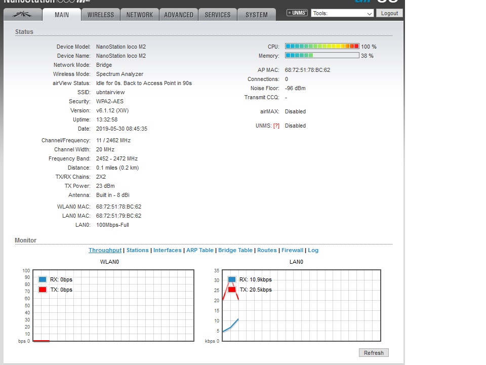

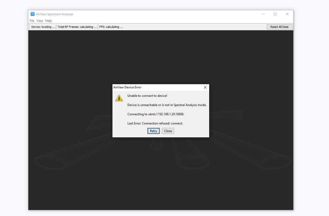

при запуске утилиты сама точка переходит в режим сканирования, оттуда её достать только ребутом получается, заскринил
уже прочитал где-то про "одноразовость" исполняемого файла джавы и что его надо каждый раз скачивать с железяки, тоже не помогло
