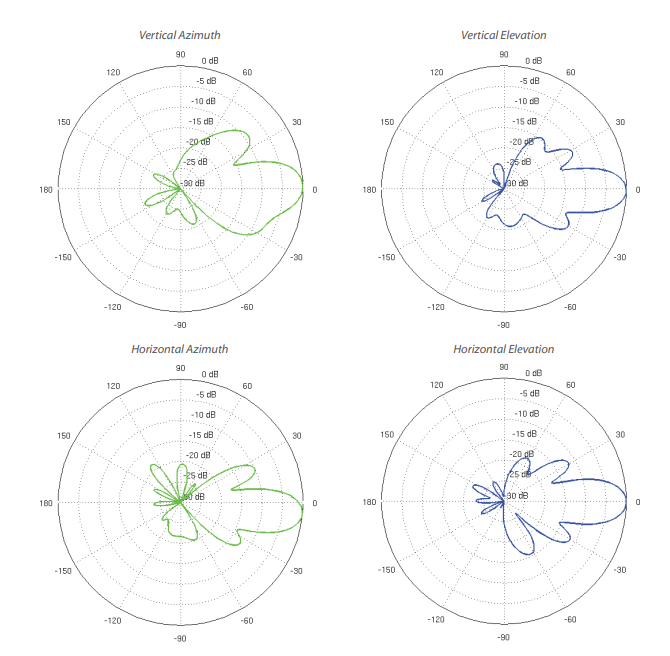

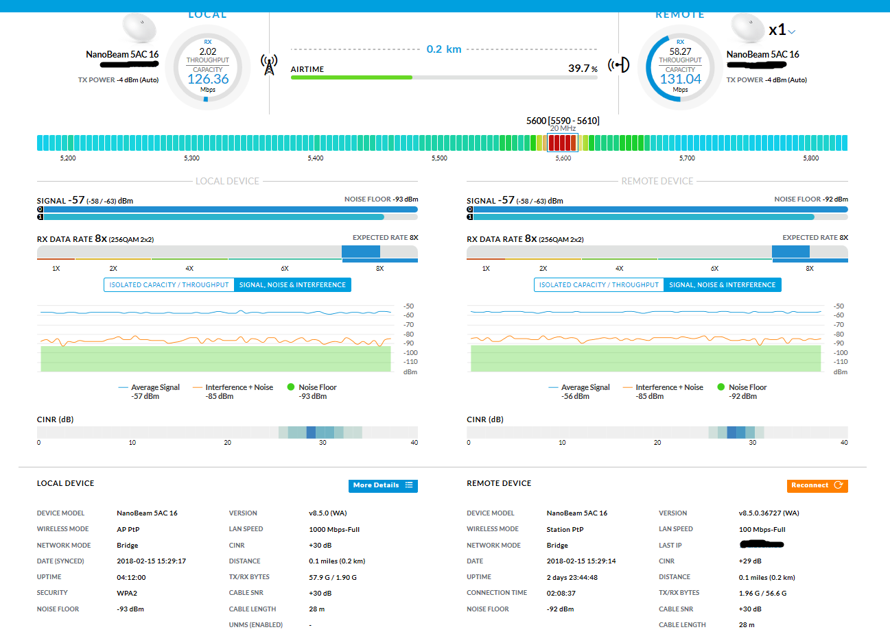

Электричество не отключают, остальное оборудование подключено от одного источника - все норм. Мощность выставлял и вручную 1-2 dbь, и автоматическую регулировку ставил, при этом она сама выставляла 1-4 db, как на фото. Разницы особой нет. По поводу переотражения - не должно быть, антенны висят на столбах, выше крыш зданий, на высоте примерно 7-8 метров над землей, отражаться не от чего. Можно конечно немного увеличить угол по вертикали, чуть вверх сделать, не знаю, поможет или нет. Какой вообще угол вещания и приема по вертикали у этих антенн?
6.914
Elevation - так сказать толщина сигнала.

Опустил мощность с обоих концов до минимума -4 dbm, чуть повернул наверх антенну - ничего не поменялось. Все равно на канале стабильно стоит шум. Для сведения - канал постоянно загружен наполовину примерно 60 мбит в одну сторону, обратная сторона практически свободная. Периодически бывают затыки, когда реальная связь пропадает секунд на 10-20, в этот момент смотрю в dashboard - там все нормально, связь на месте а пинги не идут, потом появляется пинг.

Ну может быть краем цепляет. Где-то 80% зоны чисто. Сигнал-то хороший, претензий нет, а вот откуда такой шум берется? Сейчас Ambient noise level -47dbi на моей частоте, при том что noise floor -92dbi. Ну куда это годится? Сейчас вечер, на работе никого нет, вся удаленная сеть практически не видится, пинги приходят один из 10 со значением около 500 мс! При этом удаленная антенна видится стабильно с пингом 2-5 мс. Не пойму в чем может быть дело?

Прикладываю скрин airview. картинка одинакова, на какой бы канал не переключился.

Проблему решил - нашел в сети паразитный траффик - мультикаст, который все глушил и отсюда при постоянной нагрузке возникал шум. Закрылся от него на файрволе - все стало на свои места.
