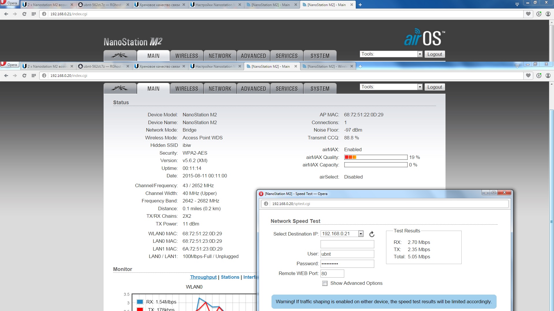

Точки стоят бриджем.
2 Вопроса:
1. Дайте совет по увеличению скорости связи между двумя точками. Связываются TX\RX rate 240*240. Внутренний тест скорости показывает 50Мбит\сек на 50 Мбит\сек. Зона Френеля вроде чистая, расстояние - 200 метров. Куда крутить и что ?
2. Почему внутренний тест скорости показывает 50Мбит\сек на 50 Мбит\сек, а файл идет со скоростью 1 Мбайт\сек (По идее должно быть 6 Мбат\сек)

Нужно выбрать стандартные частоты 2400+, 2300+ на наносе м2 антенна не тянет, хотя работать должно или кто то на 2300+ уже работает. 2400+ или 2500+ пробуй, и еще нужно ширину канала 20 мгц выбрать и добиться битрайта 130 на 130, теоретическая скорость 65 мбит.
Еще прикол в том, что аналайзер стоит на 2400+, а антенны соединяются на 2300+, в чем прикол такое выкладывать?
И мощность у вас ппц сильно выкручена. Вам нужно что бы сигнал был - 55 до -60. у вас там наверное -40 и они сами себе фонят и глушат все. Начни с 5-10 дцб мощности.

Снизил мощность до 11дб. Шумы упали до -90, но упал и уровень сигнала airMAX Quality: 68 %
АirMAX Capacity: 36 %. Выставил частоту, ту что анализировал 2432МГц.

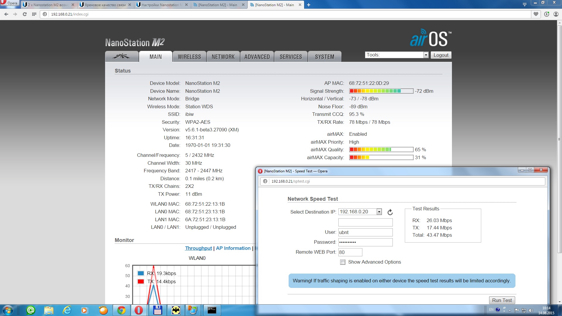

А точно они хорошо друг на друга точки смотрят? Думаю дальше поставить 20 мгц ширину канала и чуть повышать мощность и походить по всем каналам от 1 до 13, сейчас стоит 5.
Может наоборот понизить нужно мощность. у меня такое ощущение как будто одна к другой в бок антенны подключается. не может быть на 200 метрах такой плохой показатель в битрайте даже в зашумленном эфире... хотя все может быть нужно все каналы перебирать и вообще если плохой сигнал и много шумов нужно ставить 10 мгц ширину канала.

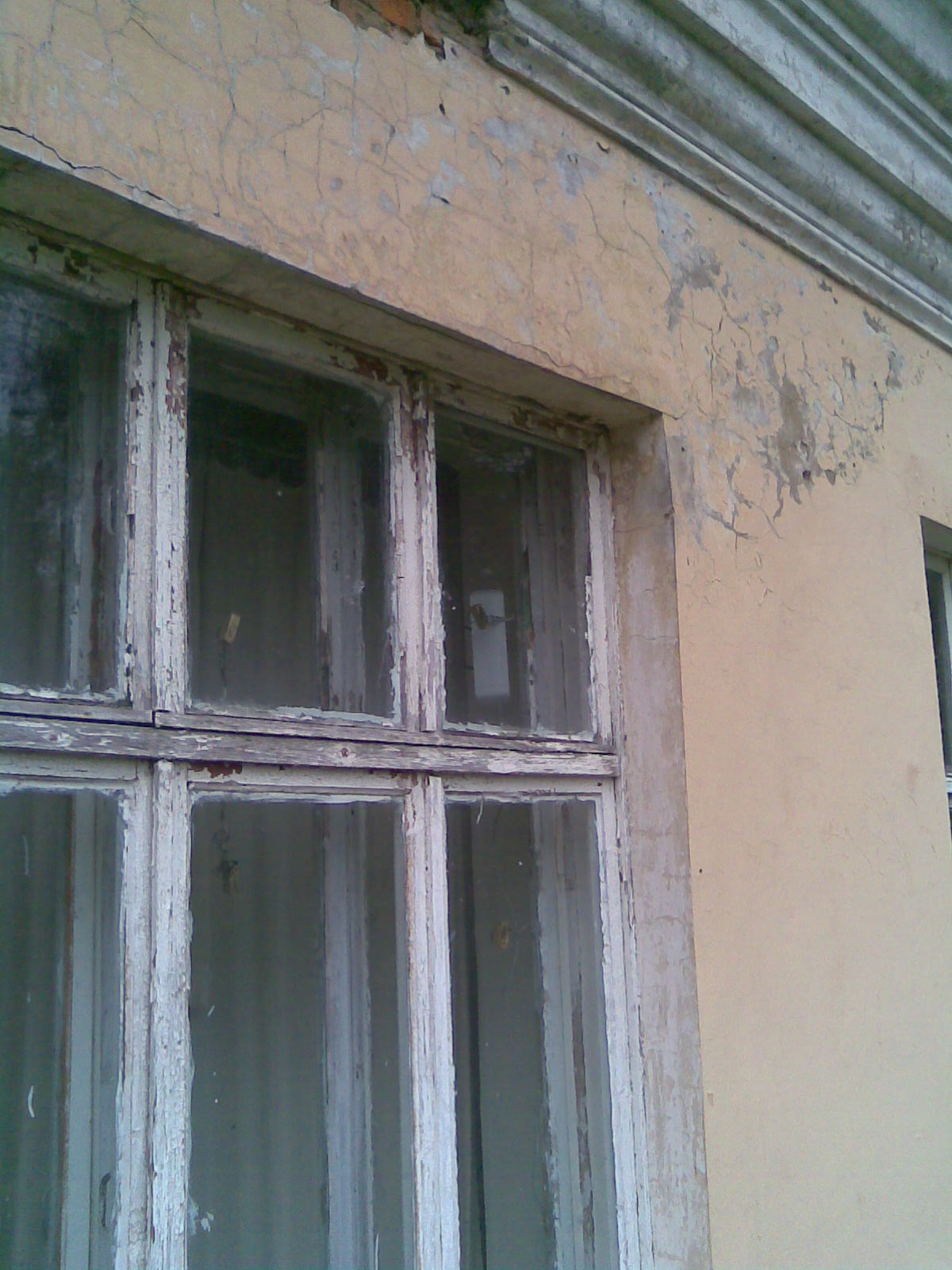

точки смотрят друг Фото292.jpg на друга но находятся за стеклом.
в этой прошивке есть и причина того что точка за стеклом. нужно выносить на улицу обе точки. От стекла происходит отражение и прозрачность у него не 100%.

понял. Буду выносить точки на улицу.

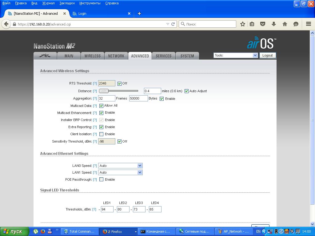

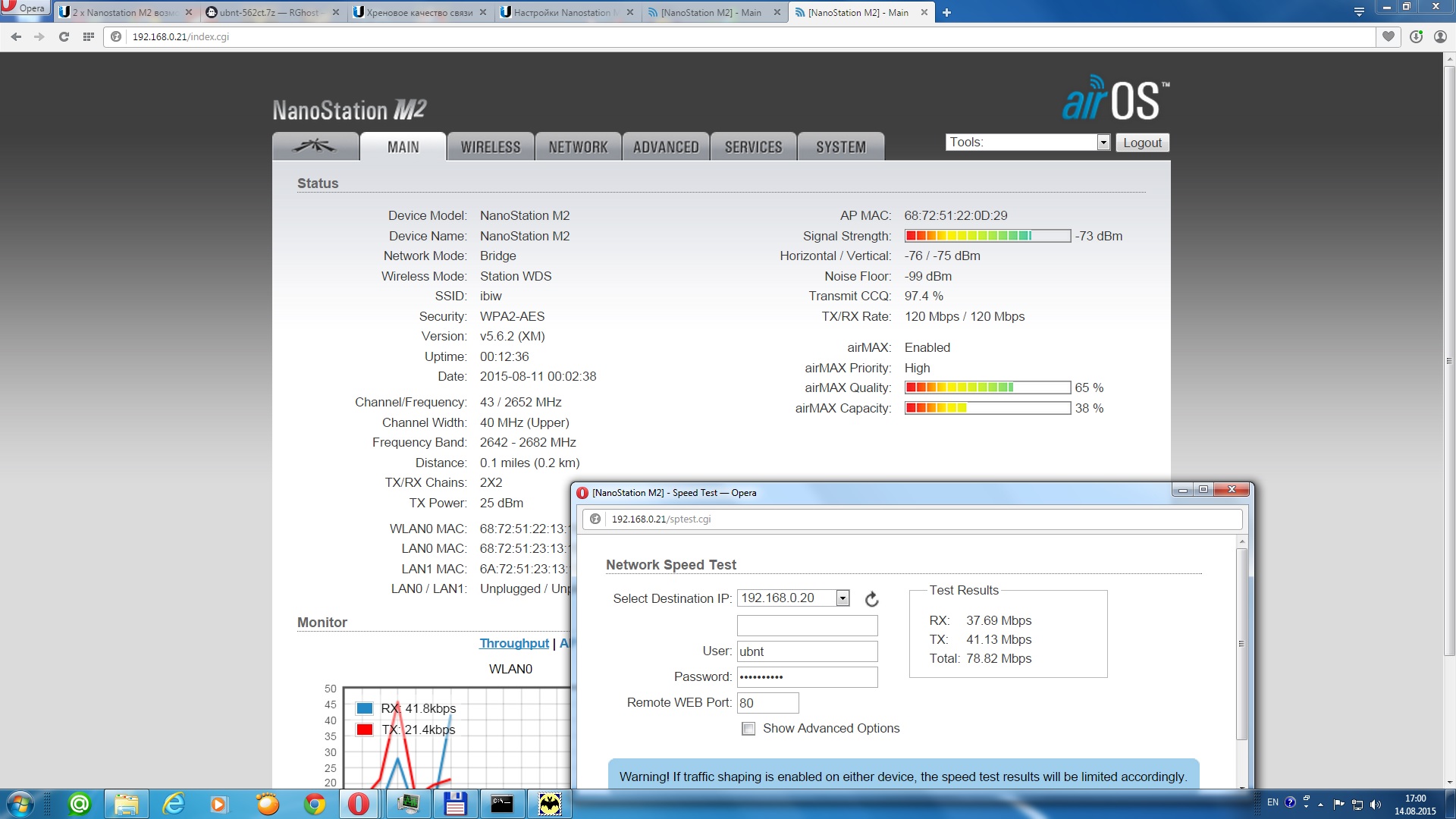

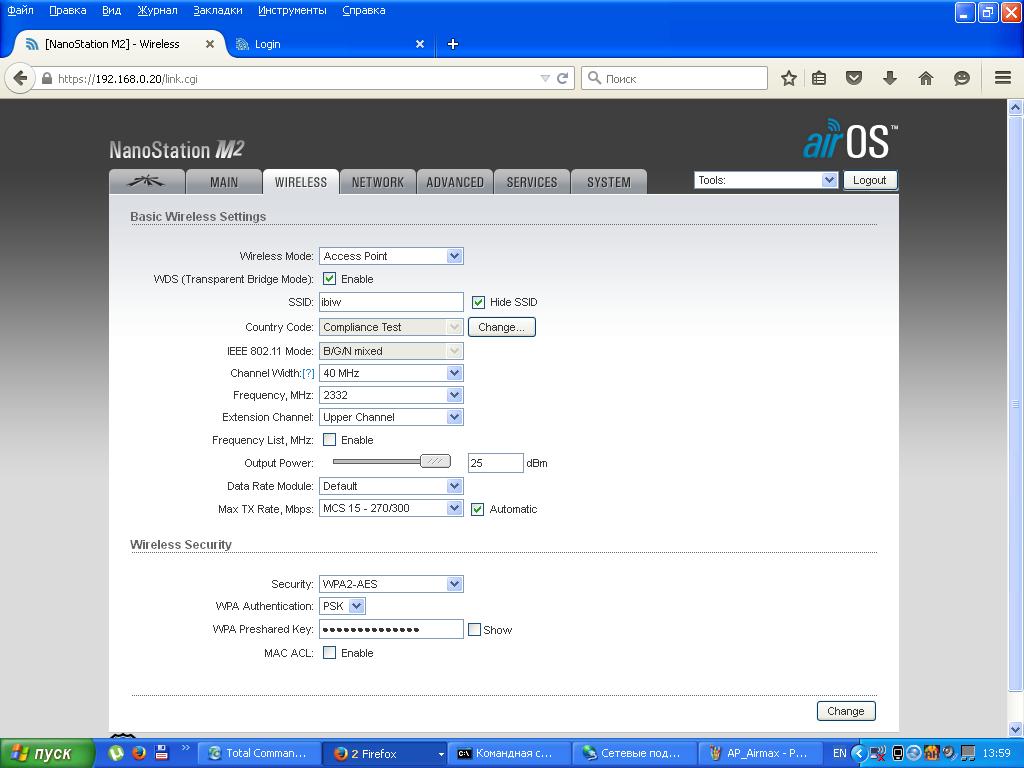

Archik
30 Июл 2015
83
9
Точки вынести обе на кронштейны. Стекла добавляют переотражение сиглала. Точно соорентировать. Мощность 16-18 в вашем случае Одинаковая на обеих точках.. Добейтесь сигала в районе 65. Аимакс отключите, он здесь не нужен. И к тому же уменьшает часто скорость и увеличивает пинг. Ширина канала только 40. Странно слышать рекомендации поставить 20. На 20 вы больше 25-30 мегов не получите. Ширину сужают только для стабильности на большие расстояния. Хотя ваши 50мгб это уже хорошо. В лучшем случае сможете получить 70..
