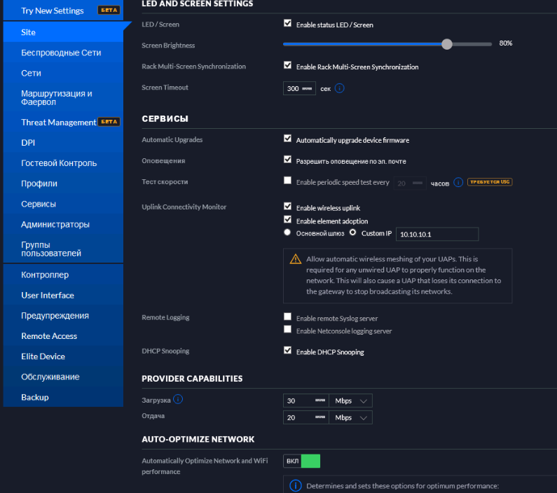

Доброго времени. Сеть состоит из 18 точек Unifi UAP-LRv2 и UAPv2.
Стоит сервер с Windsows Srever 2021R2 где и развёрнут Unifi Controller.
Недавно сервер подвис, его перезапустил и модем за компанию. После чего (точно не знаю как прошлый программист настраивал), мне показалось что слетели адреса т.к. стало 192.168.1.12 , а было если не ошибаюсь 10.10.10.1. При запуске контроллера адаптация не на одной точке не проходила.
Указал новый адрес модему 10.10.10.1 и диапазон DHCP 10.10.10.2/24
В настройках контроллера вроде всё правильно:
8693
8695
Но адаптации точек всё равно нету
8696
В какую сторону копать?
Точно узнайте диапазон. Вам адоптация не нужна, если правильно угадали с IP-адресом контроллера. Либо тогда их сбросить или отменить привязку к старому серверу и заново адоптировать. Еще возможен вариант, что unifi controller, по какой-то причине обновился до последней версии (6), а он уже может не поддерживать точки первого поколения которые у Вас (точнее с 1 марта этого года).

Узнать старый диапазон IP уже не получится. Но если попробую изменить адрес модема и диапазон на тот который был 192.168.1.12, в контроллере где нужно будет указать новый адрес шлюза ?
Котроллер версии 6.0.45
6.891
Если у Вас есть DHCP сервер, сначала попробуйте сбросить одну точку на заводские настройки и обнаружить ее или с контроллера или с помощью ubiquiti discovery:
P.S. Поэксмериментируйте с IP контроллера и еще вариант вернутся на версию 5.14.х Настройки правда придется заново делать.
