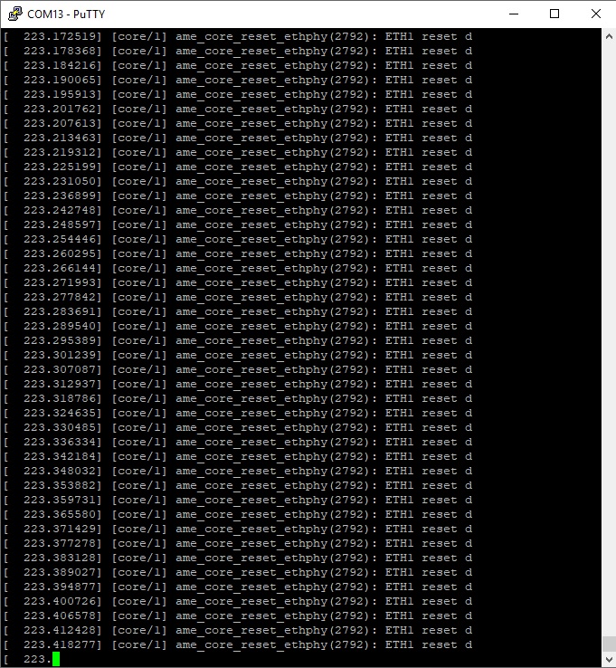

Здравствуйте! Перестал получать питание по Data port. Разобрал микросхема AR8035-A которая подключена к Data port становилась горячей при подключения питания. По Management Port пинг идет но к устройству не подключается. Заказал новую микруху AR8035-A, Теперь питание через Data port идет, но почему то опят после подачи питания микруха AR8035-A становится горячим. Но не получается прошить устройство через Management port. При прошивке и при просто запуске выводится строка: [core/1] ame_core_reset_ethphy(2792): ETH1 reset d бесконечно.

Нет не подошел. Не пинговался MGMT Port 192.168.2.20 и Data Port 192.168.1.20.
Плохо было запаяно микросхема AR8035-A, заменил на другую, после включение теперь не становится горячим как пирожок. После замены с первой попытки удалось прошить через tftp. Всем Спасибо!
