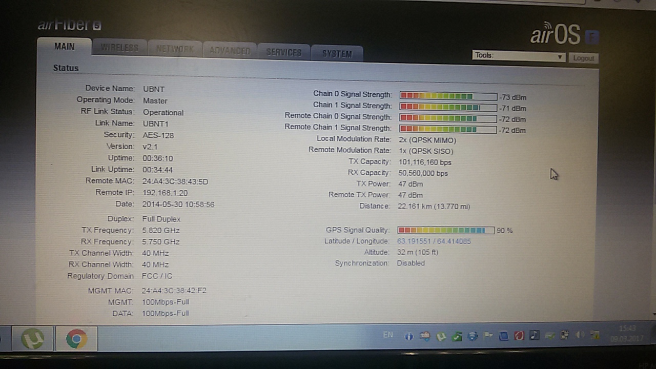

Добрый день.
Кто может помочь?
Сводили две антенны на частоте 5.42ггц и добились приема только 70-72 дб на усилении 47. Высота подвеса антенн 12 и 40 метров, расстояние по нашим подсчетам 19 км, оборудование показывает 22 км.
Почему такой слабый прием?

Оборудование airfiber 5
Частота 5750/5820
Модуляция х2хqpsk mimo
Усиление 47 мгц
Ширина какнала 40 мгц
Дуплекс full duplex
Хватит этих параметров.

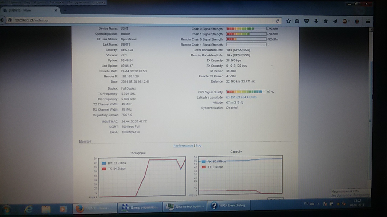

На счет юстировки. Угол места вообще не реагирует, а по горизонту начинаешь крутить, сразу связь пропадает.

А если увеличить модуляцию и увеличить ширину канала (64QAM MIMO, 80мгц)? Пробовали? И как вы их юстировали? Чем ниже модуляция, тем ниже и скорость.
И да, кстати. При выборе СТРАНЫ - устанавливается мощность, то есть: если выбирите Russia - 33дБм, если выберите Dominican Republic будет 43дБм. Можно и до 50
Operating mode: Master: TX 5.8 / RX 5.7
На Slave НАОБОРОТ. Вы вообще просканировали эти частоты? Может там помех уйма.
RX Gain какой ставили?
TX Power / Мощность увеличивайте.
Сюдя по скриншоту:
Юстируйте лучше, повышайте модуляцию, TX Power увеличивайте.

Ширина максимально 50 ставится
Юстировка проходила так: выставили примерно по направлению антенны, крутили слэйв, когда зацепились, начали крутить мастер. Нашли максимум и все.
А как сканировать? Может ссылку какую дадите на русском с чего вообще начинать!

Это самый максимум какой смогли достичь
Вы говорили, что модуляцию поставили принудительно на 2х. Либо ставьте 6х, либо на авто и TX Power увеличьте, у вас он маленький для этого расстояния.
Частоты должны быть строго наоборот TX и RX у мастер и слэйв тарелки.

А что такое TX Gain? Не смогли в описании найти.
Вообще самое большое компьюнити (официальное), НО на английском находится тут: https://community.ubnt.com/t5/airFiber/bd-p/airFiber
Немного не ваша модель, но описания тут:
http://www.lanmart.ru/blogs/review-ubiquiti-airfiber
http://asp24.com.ua/blog/test-airfiber-ot-ubiquiti/
RX Gain - High / Low - переключение уровня усиления - если сигнал слабый, следует ставить High, если высокий на малых расстояниях, то Low. Определяется опытным путем, если в режиме Low скорость низкая, можно попробовать переключить в High и посмотреть на изменения.
