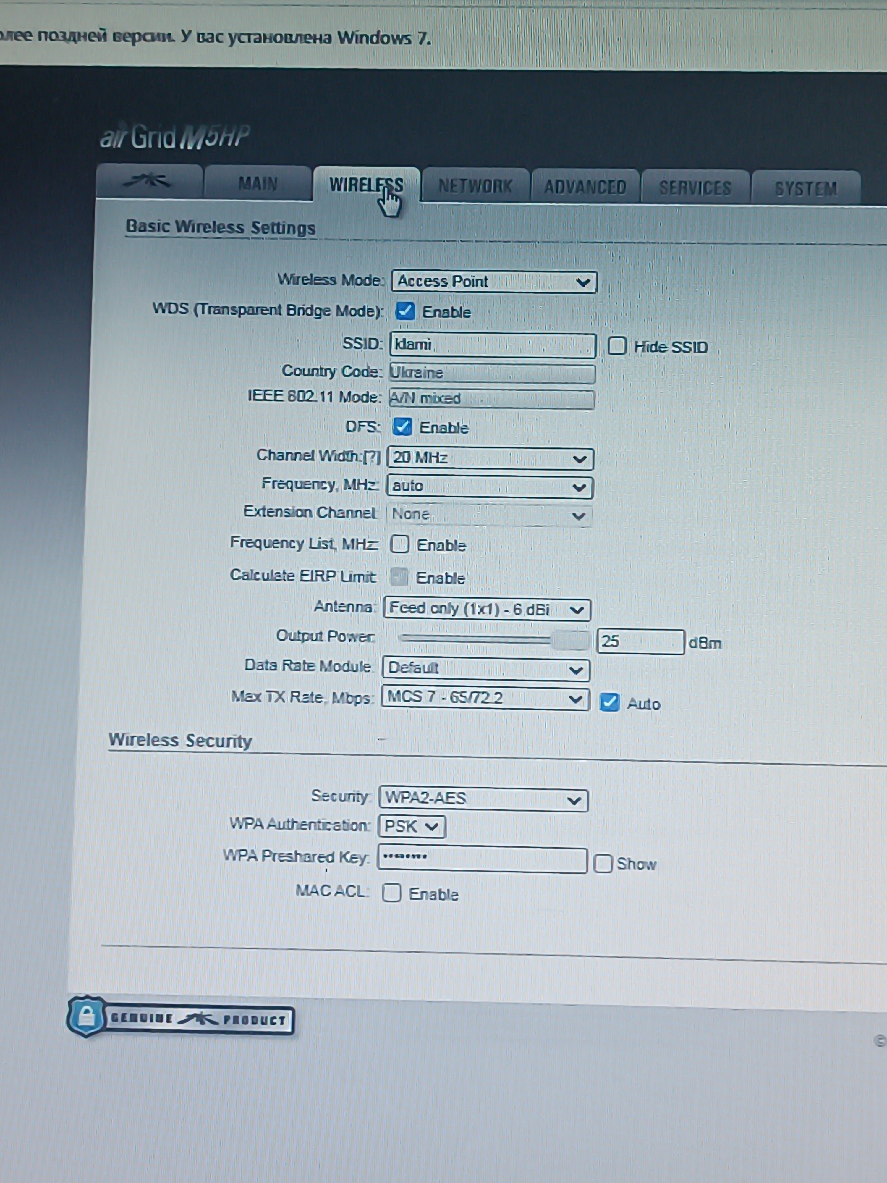

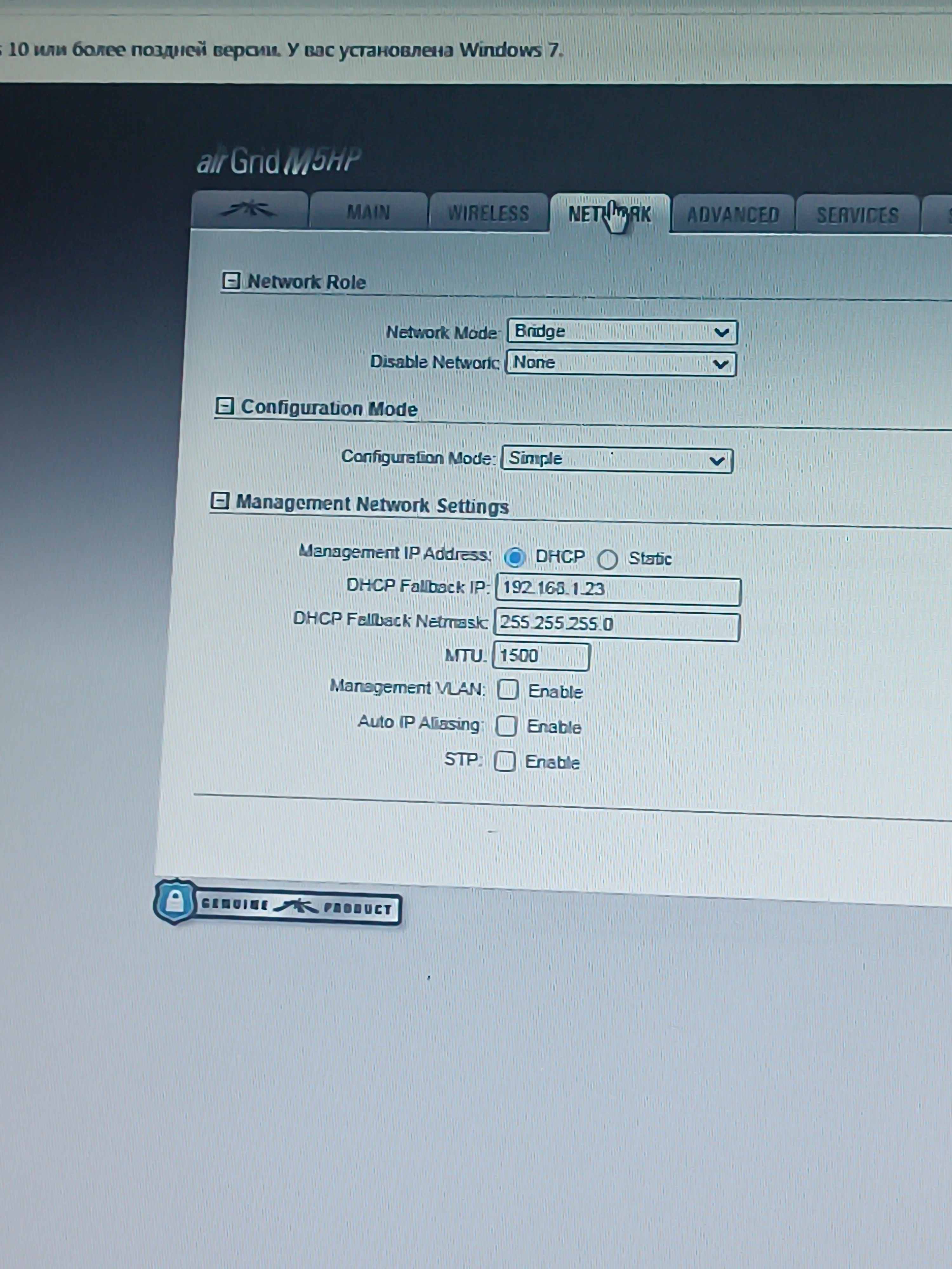

после замены роутера с тп линка на меркус, упал мост, сделал сброс настроек на антеннах, антенны сдружились но без доступа к интернету
сейчас схема такая: дом - роутер - антенна
клиент: антенна комп(но вообще надо в роутер)

Если радиомост работает - смотрите правильности маршрутизации (соответствие подсетей) и разрешения (например, файерволов).

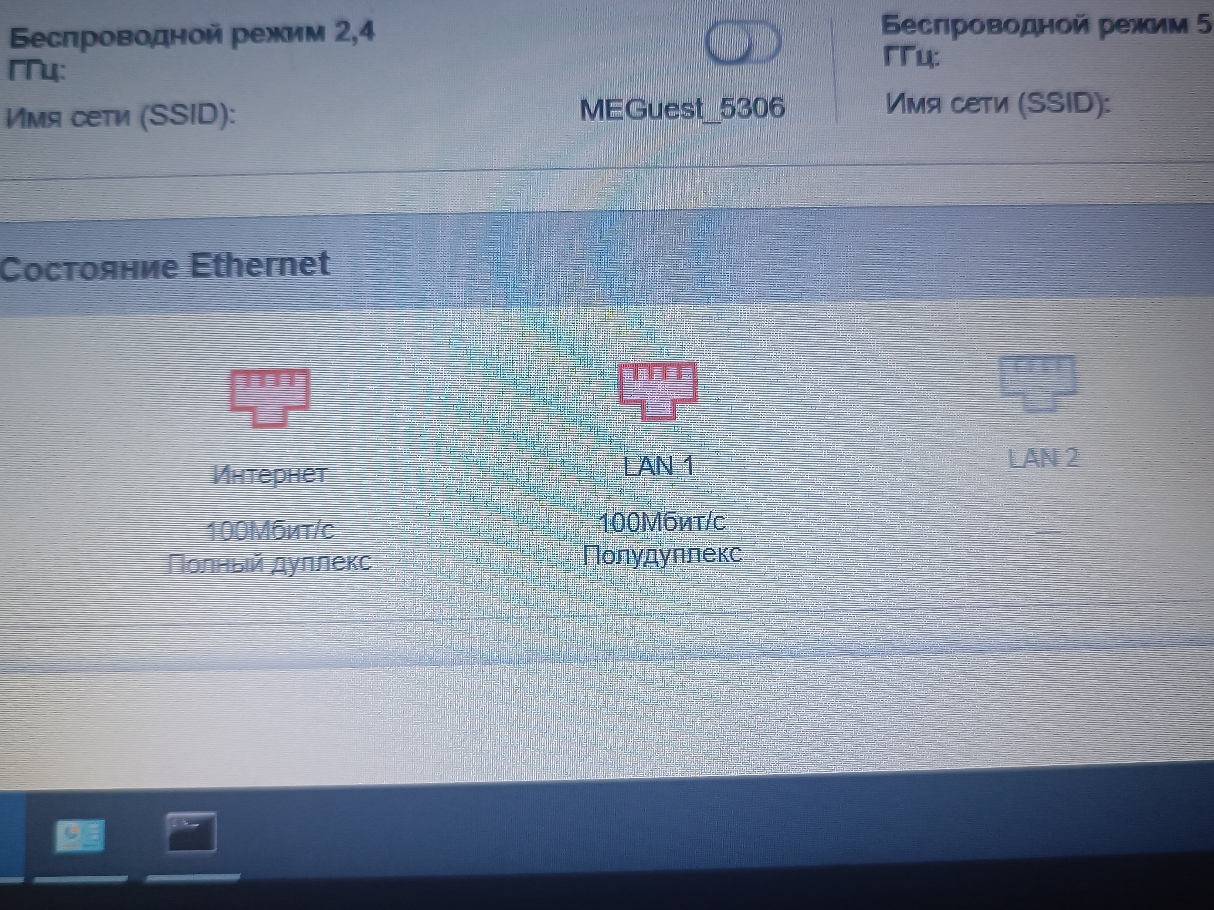

толи на антенну не поступает интернет либо что ещё может быть, в роутере светиться что в lan порте есть кабель и 100мб
А на передающее устройство интернет поступает?
А шлюз не задали и DNS впишите, например 8.8.8.8
Что к интернету подключено? Вот того адрес и указывайте.
после приемного радиомоста устройства тоже роутер стоит?
