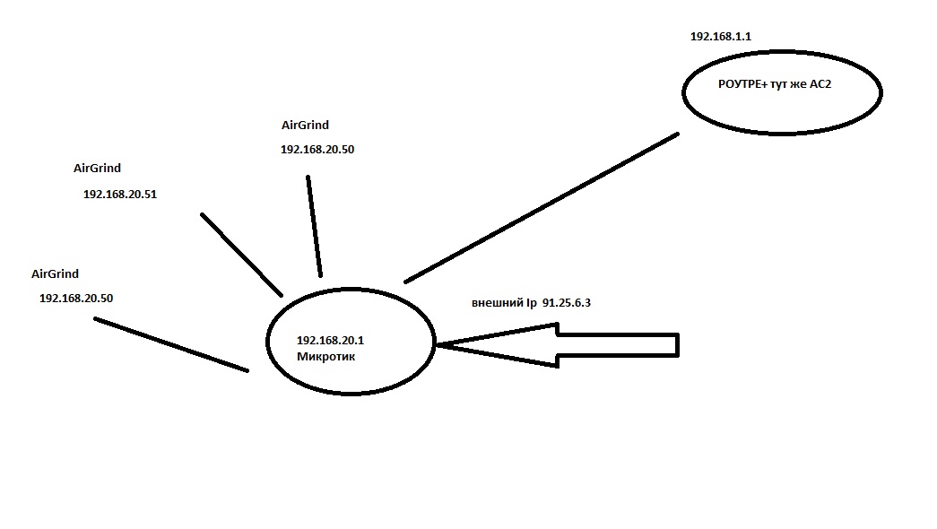

Ребята помогите разобраться установил АС2 у себя на пк поднял её
Хочу подключить к ней радиоточки в вручную но не могу понять как в Микротике сделал маршрут с внешнего IP на внутренний через 433...если через браузер заходить то работает...но если через АС2 не пускает(( уже голову сломал....
Что не так делаю..
Сам нахожу вне сети...

Попробуйте при добавлении точки в AC2 поставить галочку на "Use Overriden airControl Server Address" и указать IP AC2-сервера относительно точек. Порт для проброса - 9081.
Тоже использую AC2. Все точки в отдельной сети вместе с AC2. Но когда сложилась ситуация, что на оборудовании пришлось пользоваться только "белыми" IP, то пришлось открывать порт извне и при добавлении пользоваться этим пунктом меню. Попробуйте, надеюсь поможет.

как понять относительно точек??

К примеру у меня все точки с AC2 сервером работают в "серой" сети мониторинга 10.10.10.0/24. У AC2 адрес - 10.10.10.250. Но для точек, на которых "белые" адреса я в AC2 в свойствах прописываю "белый" адрес сервера мониторинга. И соответственно относительно этих двух точек адрес другой - белый. А относительно же других, которые в сети 10.10.10.0/24 адрес AC2 -10.10.10.250. Может быть, так будет понятнее.

вы хотите что бы точки из внешней сети (не локальной) управлялись с AC2? нужно пробросить порт на микротике

Как настроить сперва нужно микротик??включая авторизацию..по SHH и проброс портов
сперва настраиваете AC, затем настраиваете на микротике то что вам нужно, а именно проброс портов

Заходу на АС 2 127.0.0.1:9005......лог пасс...что бы сделать дольнейшие действия нужен проброс портов из вне на внутр локал сеть...КАК правильно сделать...подскажите....

Начнем спростого что бы я и вы поняли
192.168.5.50-250 это радио точки в локальной сети
что бы зайти на них мне пришлось в микротике сделать проброс портов....но зайти могу только по веб морде
по внешнему IP...все как бы работает
Но что бы подключить АС2 я её запускаю у себя к сервер...но подключиться не могу..
Может что то не дслела у меня роутер еще стоит......

Какие порты пробросили на микротике?
И не могли бы Вы схематично изобразить задачу?
В какой сети находится AC2, в какой точки?

Как то так....
по htpps выходит на радиоточку по порту а АС2 не знаю как настроить
