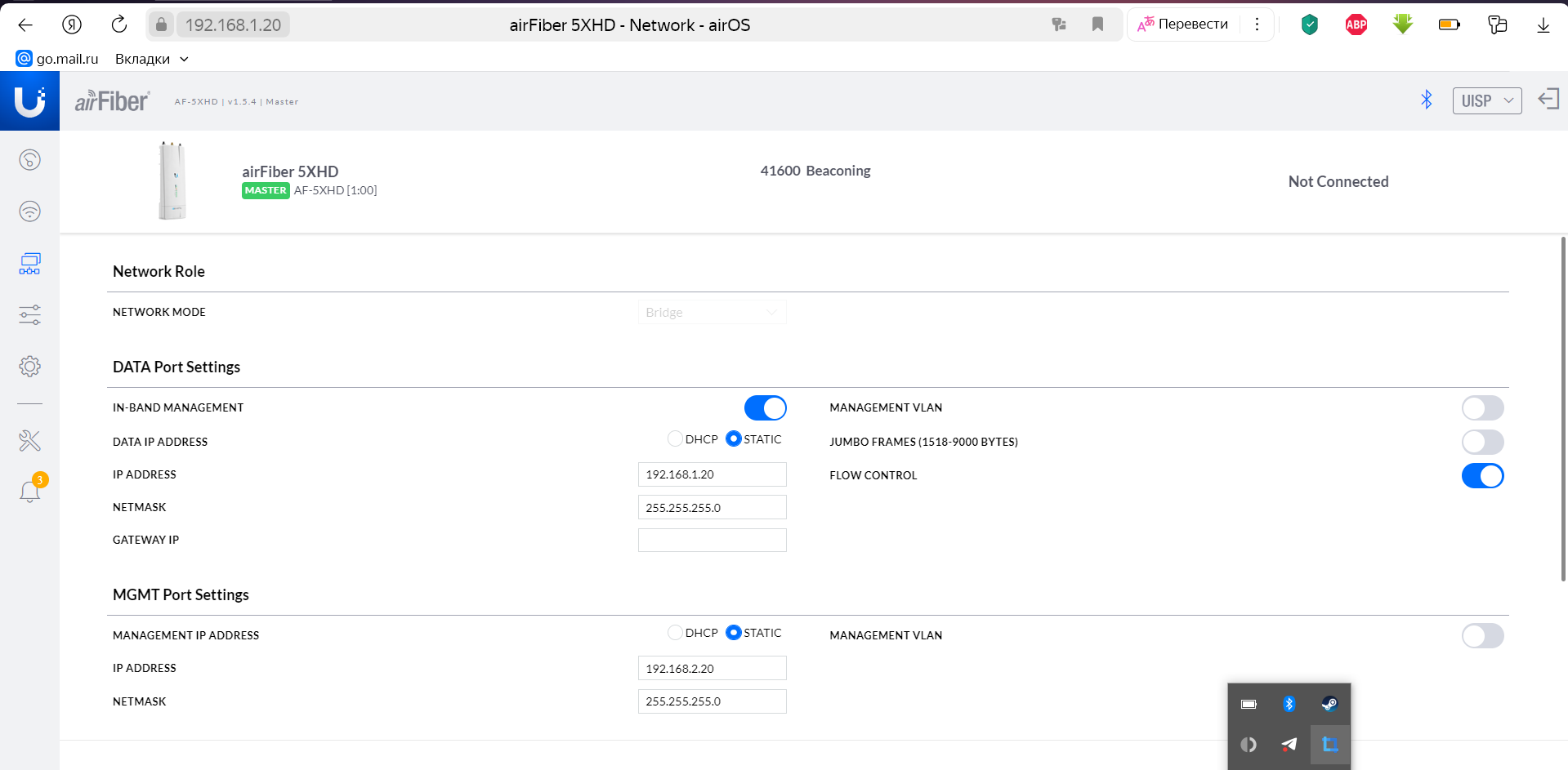

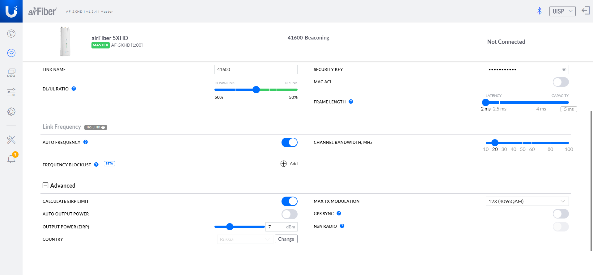

Скриншоты настроек нужны с обоих устройств. Может у Вас стоит "Feed only", а не параметры антенны.
    76,6 KB · Просмотры: 89
    93,1 KB · Просмотры: 88
    99,5 KB · Просмотры: 83

Отъюстировали точно? Что светодиоды уровня сигнала показывают? Мощность пробовали увеличивать? В прямой видимости помех нет? А скриншотов с настройками нет. И IP по умолчанию надо всегда менять.

Какие именно настройки нужны скринить?
Wireless, Netwok, Services, System с двух устройств.
потому что сбросил настройки чтоб перенастроить.
Надо после успешной отработки "на столе" не трогать настройки, только мощность увеличивать.
