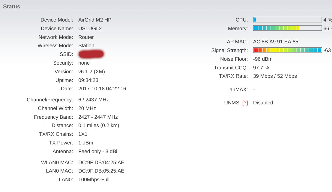

AirGrid M2 физически не перемещался. Достаточно давно. Ранее также бывало, что падала скорость а канале. Лечилось перетыком на другой канал. Но сейчас происходит, что-то интересное...
В общем пофиг какой канал выбрать всё равно 10 Mbps и не выше. Я также поставил Output Power: 1 dBm Потому-что обнаружил, что скорость от меня также не выше 10 Mbps при любом раскладе. Без разницы стоит 16 или 1 dBm
Тарелку поставил в режим Feed only и всё равно на приём имею те же 10 Mbps)
Фактически в TX/RX Rate написано 39 Mbps / 65 Mbps Но speedtest показывает всегда 10 Mbps максимум. Можно также крутить тарелку и в самом лучшем положении выходит 10 Mbps
Есть мысли на счёт такого? Есть смысл, что-то пробовать или это у провайдера какой-то косяк?

Без скриншотов сложно что либо сказать.
Могло ветром повернуть или перекосить. Ответное устройство какое? Тоже скриншоты с него нужны.
Параметры LAN на 10 Мбит/с поставили.
Ubiquity но точно неизвестно какой. Доступа в помещения провайдера нет
Точно не это. Пишет LAN0:100Mbps-Full
Не могло. Антенна не совсем снаружи. На чердаке и там шиферная крыша. Да и я уже вращал как угодно. В лучшем положении 10 Mbps. Хотя в TX/RX Rate написано 39 Mbps / 65 Mbps

Вообще в теории если даже Feed only тянет 10 Mbps., а при отдаче Output Power: 1 dBm выход от меня также 10 Mbps то сигнал сам по себе очень хороший. Кстати телефоны даже видят провайдера. И при чём с тем же уровнем сигнала что и AirGrid M2)
Но возможно провайдер перешёл на другие стандарты вроде WiFi 6 или типа того, а AirGrid M2 это не поддерживает. Я могу быть прав?
6.893
Без скриншотов никто ничего не скажет. Свои то можно сделать.
"о возможно провайдер перешёл на другие стандарты вроде WiFi 6 или типа того, а AirGrid M2 это не поддерживает. Я могу быть прав?"
Позвоните спросите, чего гадать?
