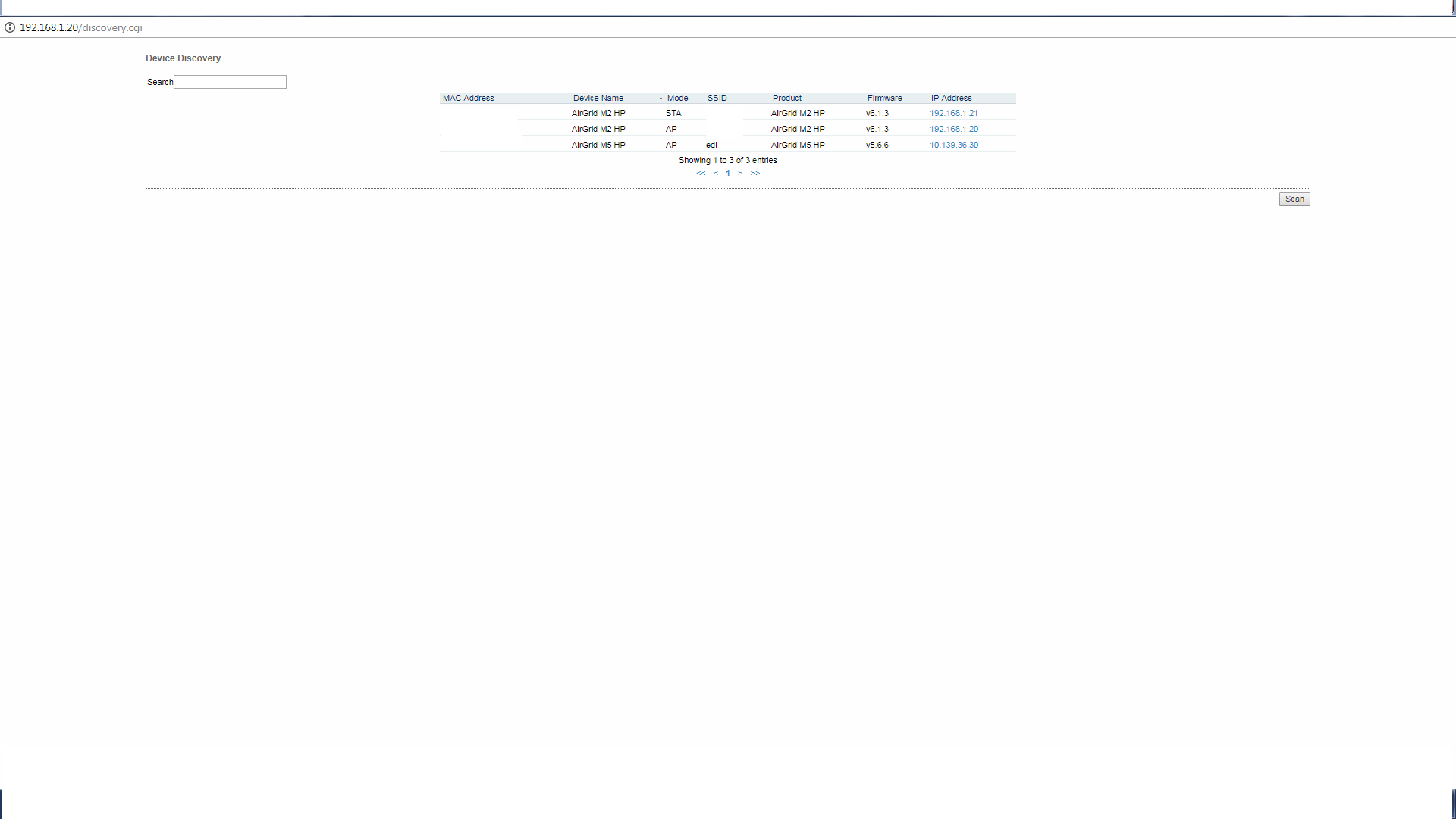

Добрый вечер специалисты . Месяц назад появилась такая проблема упала скорость в 2 раза ,ping показывает 43 % потери пакетов и утилита discovery на моем AirGrid m2 обнаружила 3-е устройство AirGrid m5.

Discovery на каком устройстве запускали?
В коммутатор провайдера подключена тарелка другого пользователя. Это нормально. Данный пользователь может увидеть и ваши тарелки. Чтобы не было видно ваше оборудование, надо отключить сервис Discovery, но запомнить ваши ip тарелок. Не рекомендую использовать стандартные ip тарелок, т.к. если кто-то еще подключит в этот коммутатор оборудование с вашими же ip - то вы не попадете на свое оборудование.

3-е устройство М5. У человека М2.

ну да, не увидел.
значит не от этой точки помеха, но скорее всего так и будет, нужно посмотреть что по радио показывает - какие точки обнаруживаются
