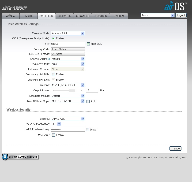

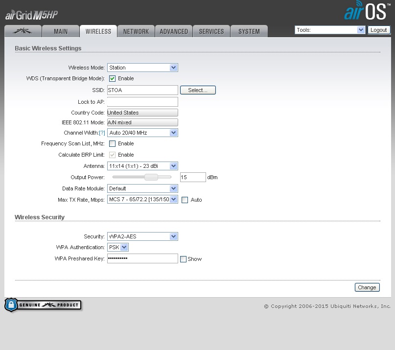

Имеется две тарелки Airgrid m5 hp 23dbi(прошивка самая последняя). Одна на стороне провайдера(на 4-х этажке с торца дома под самой крышой), вторая со стороны клиента на уровне 2-го этажа. Дистанция около 2-х километров. Видимость прямая, единственная загвоздка высоковольтные линии электропередач в 50 метрах от клиентской станции.
По настройкам:
1 - Access Point+WDS, мощность 15, частота 40, SSID скрыт, WPA2 шифрование, airMax выключен, канал auto
2 - Station+WDS, мощность 15, частота 20/40, SSID скрыт, WPA2 шифрование, airMax выключен, канал auto

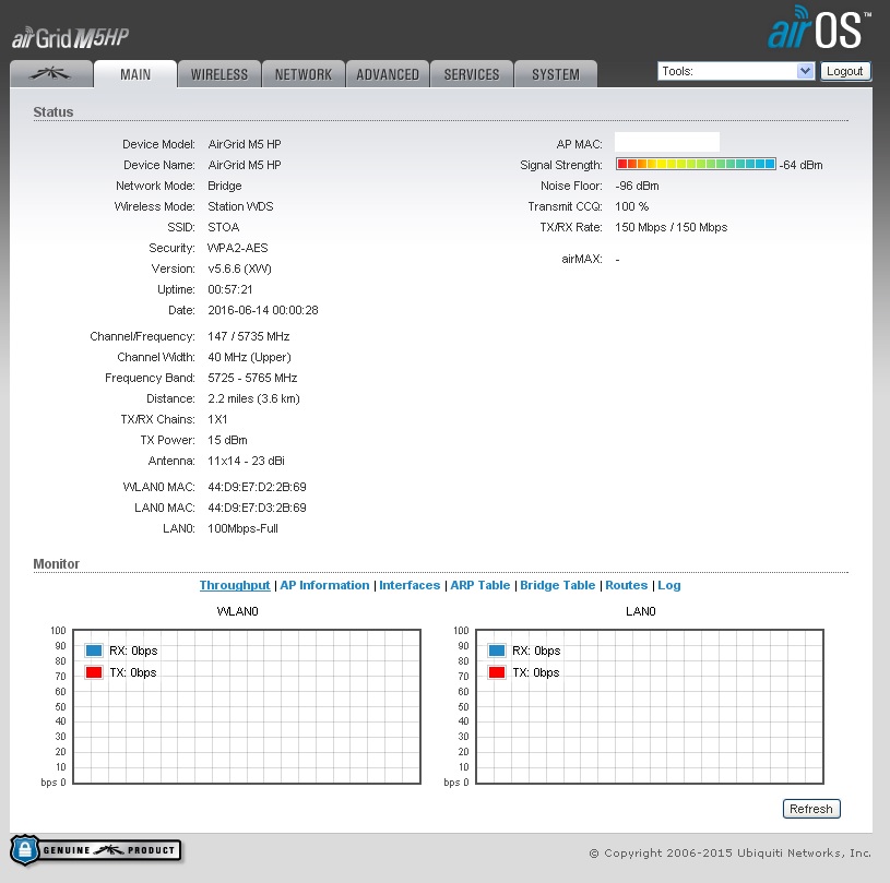

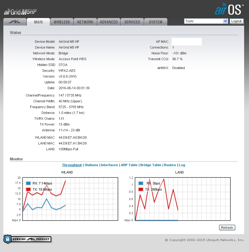

Прикладываю конфиги и main.
    127,3 KB · Просмотры: 878
    98,3 KB · Просмотры: 763
    124,5 KB · Просмотры: 876
    93,5 KB · Просмотры: 843

Добрый день, уважаемые форумчане.
Рассказываю об итогах эксперимента(проводился в офисе на коленке):
1) Я обратился в техническую поддержку магазина, где было приобретено сие чудо. Ребята зацепились удаленно, попинали все те же самые настройки и очень сильно удивились, почему скорость 20 МБит потолок.
2) Как было написано выше, я измерил скорость между тарелками двумя ноутбуками и каково же было мое удивление когда скорость достигла 5,5 Мбайт(44-45 Мбит).
3) Роутер был поставлен за первую тарелку, и были получены те же самые 44-45 Мбит.
4) Позвонил опять в техническую поддержку и рассказал им как надо работать :) (шутка)
Заключение: Airgrid m5 hp 23dbi не особо хорошо работают с трафиком PPTP, есть подозрение что и PPPoE будет тоже самое.
Всем огромное спасибо. Думаю тему можно закрывать.
