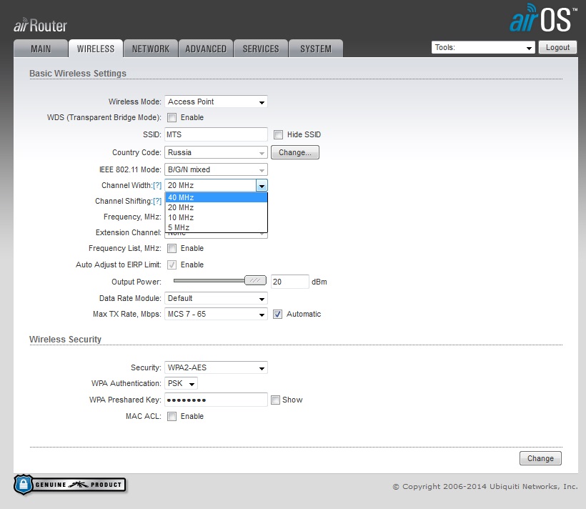

Здравствуйте! Заказал себе такой вот роутер, но возникли некоторые сложности с настройкой пунктов. Установлено Wireless Mode: Access Point. Почему то в "Channel Width" нету выбора полосы 20/40 MhZ, а только 5,10,20,40. Есть ли прошивка где есть выбор 20/40 MhZ? Только при 20 скорость не высокая, а только при 40 не подключаются к точке телефоны и планшеты.
И другой вопрос, возможно ли прописать клиентам выдавать IP по DHCP, т.е. привязка по мак адресу? Не нашел в настройках...
Firmware Version: XM.v5.5.8

Нет, нельзя. Только если использовать режим Station WDS в связке с оборудованием Ubiquiti.

20\40 только у клиентов выставляется на ubnt, выставляйте 20 мгрц. к слову, то что реализовано в обычных роутерах 20\40 обычно работает все равно на 20.
