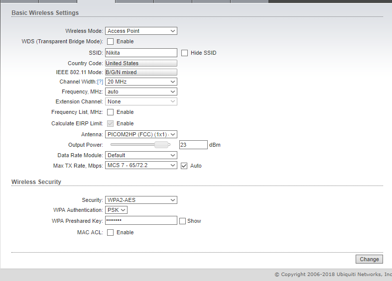

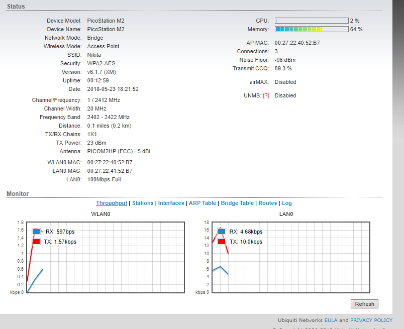

26
Такая же проблема. Когда ставлю 40 mhz устройства не подключаются :( айфоны, мейзу и тд.
А сейчас вообще скорость никакая. Через время вообще перестает грузить (нужно переподключатся). Кто может посмотреть что не так? На территории стоит две picostation m2.
Настройки антенн полностью одинаковы.
В этом деле я вообще ноль, может кто-то подскажет в чем дело.

Дело в том, что некоторые смартфоны не могут подключаться при ширине канала 40 МГц, а по-поводу айфонов - рекомендуют поставить страну:США, но она у Вас и так стоит. Так что проблема скорее всего в ширине канала. И проблема при смешанных устройствах никак не решается, пока Вы хотите подключать старые устройства. (Проверял лично на старом КПК который работал на малой скорости, на новой не мог, а планшет на новой, пришлось на роутере понизить стандарт связи, в результате планшет естественно тормозил)

мне главное чтоб нормально работали новые устройства. Скорость реально никакая, и постоянно нужно переподключатся потому что перестает грузить вообще. Какие настройки посоветуете поменять? Чтоб хотя-бы немножко улучшить ситуацию. На ширине 40 mhz любые устройства не подключаются. Долго подключатся и в итоге выбивает что неверный пароль.

У Вас используются picostation, а на какой максимальной дистанции используются переносные устройства? Пикостейшн, рассчитаны на близкое расстояние и самое дальное устройство, на пределе дальности может тормозить всех. Приведите хотя бы устройства характеристики двух устройств или их полные названия моделей.

У меня две picostation m2. Устройства которые подключаются находятся на расстоянии от 2 до 20 метров.
На фото отобразил примерное расположение.
Уровень сигнала отличный. А вот скорость никакая. Даже если 1 устройство подключено.
Ещё заметил что если например находишься ниже уровня точки доступа то практически ничего не грузит.
