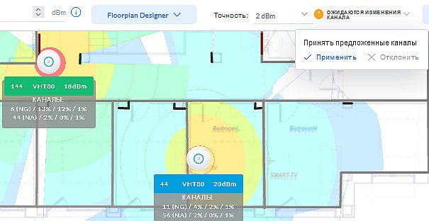

Вспомнил! нашел..
-в меню КАРТЫ когда включен режим FLOORPLAN появляется кнопка АВТОКАНАЛЫ
9766
потом выбирается диапазон 2 или 5 и ВЫПОЛНИТЬ ...
после этого такой результат-
9767
(могут быть и другие цвета...)
каналы вроде как расставляет, уровень сигнала похоже не трогает? как учитывает чужие точки не совсем понятно?
работает по сигнала точек или учитывает нарисованные элементы плана (стены, окна ... добавленные вручную)
? есть по этой функции какие-то комментарии?
