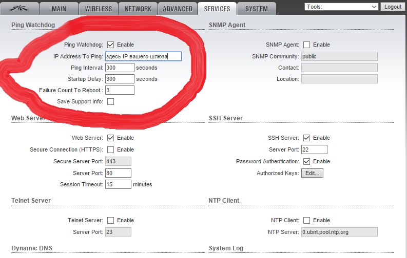

как лучше всего этот ватчдог применить? розетки с пингалками поставить? :)
Прямо из вебинтерфейса, енто же с завода предусмотрено.)))
почитал, не понял как это применить. чтобы клиенты гуляли между базами я и сейчас могу сделать, проблема в том, чтобы они возвращались обратно :)
Бесшовный роуминг, да еще и с приоритетом нужной базы.
Вы губу раскатали, это вам не унифи контроллер. :p
