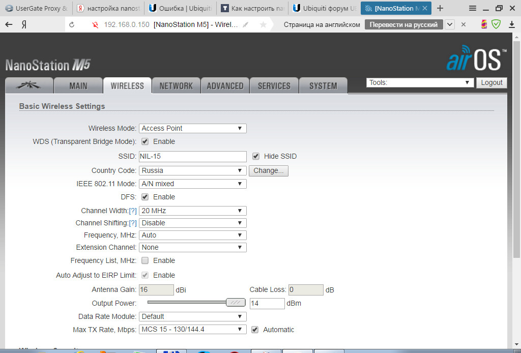

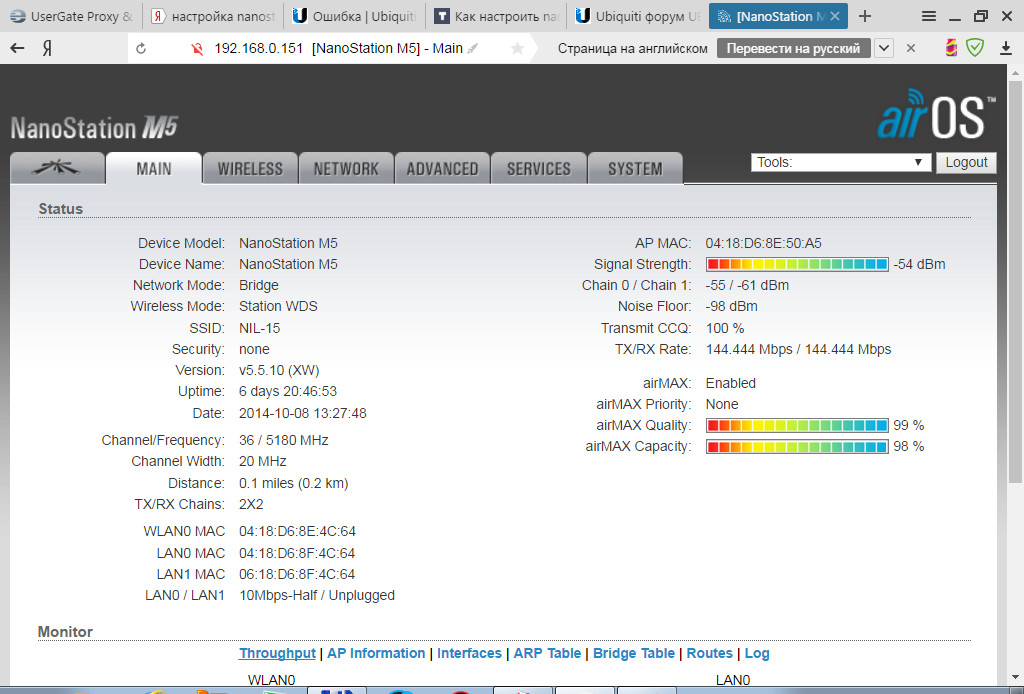

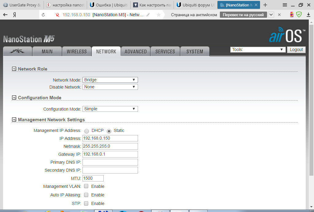

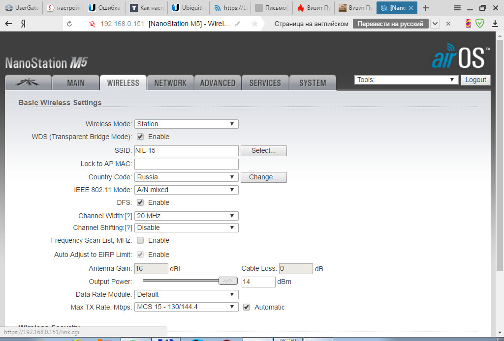

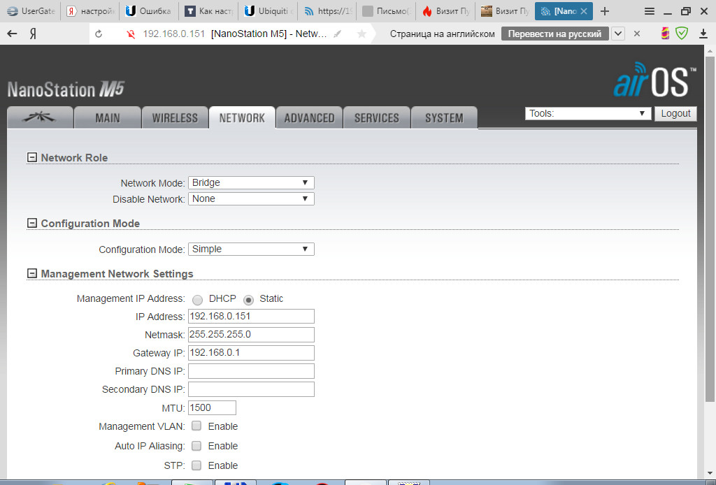

192.168.0.150 принадлежит сегменту №1. 192.168.0.151 - сегменту №2.
Благодарю, что откликнулись на мою проблему
    150,1 KB · Просмотры: 803
    162,2 KB · Просмотры: 883
    114,8 KB · Просмотры: 862
    114,4 KB · Просмотры: 824
    128,5 KB · Просмотры: 854
    127,2 KB · Просмотры: 838
Ищите проблему в другом месте, мост не при чем.
По мосту можно на базе частоту убрать с авто, и выставить руками,
а на клиенте активировать Frequency Scan List с частотой базы.

Что мне не понравилось: на скрине видно (Station), что по кабелю приходит всего 10 мегабит (скорее всего в "обжиме" дело).
Далее: в Primary dns пропишите адрес маршрутизатора своего на всех "тарелках" + активируйте @upnp@. Ну и конечно же прошейте свои тарелки на более новые прошивки. Попробуйте убрать AirMax. После всех этих манипуляций все будет доступно.

Кстати, в качестве "Primary dns пропишите адрес маршрутизатора" я указал 192.168.0.150 - адрес NanoStation M5, работающего в режиме "точка доступа". Правильно?
Upnp активно только в режимах роутер для открытия портов.
В режиме прозрачного моста это не актуально.
ДНС нужно прописать вышестоящего роутера или провайдера.
Если вы утверждаете, что по витой паре шара работает, а по радио не хочет,
то возможно нужно менять в настройках адрес шлюза. Также в advanced на всякий случай нужно включить мультикаст. Всё остальное не должно мешать ходить шаре.

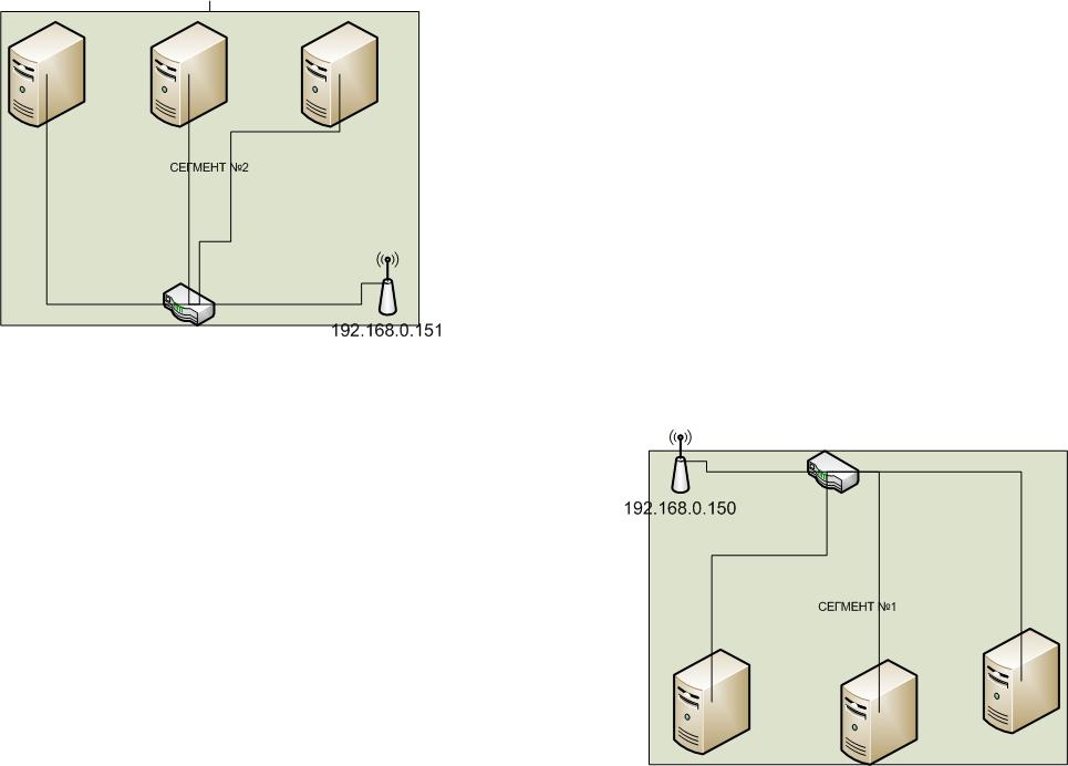

Нарисуйте схему вашей сети с адресами. Не совсем понятно как и что у вас сделано. И что для вас сегменты сети.
А у вас случаем не подключено одновременно и радио и провод? Кольцо не получается?
М
Максим Кривов
7 Сен 2016
54
Надеюсь, на схеме понятно.
Я отключаю провод. Жду минут 15. Подключаю радио
    34,2 KB · Просмотры: 794
По витой паре захожу как по IP, так и по имени компьютера в сетевом окружении. Оба сегмента - одноранговые сети.
А когда по Радио? пинги туда/сюда бегают без помех, трейсерты?
до точки 150, 151
до устройств
