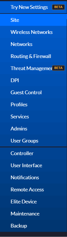

Добрый день.
Обновил контроллер до версии 5.12.66 и теперь не могу найти где сделать бэкап контроллера!
Подскажите пожалуйста как теперь делать бэкап!!
Э
Эрик
27 Сен 2017
80
Вот меню Settings.
Где здесь вкладка Backup?

Вот как должно выглядет меню настроек, версия контроллера 5.12.72. У тебя почему то нет трех последних категорий.

Ранее бэкап мог находится в maintance, но этой строки в меню тоже у Вас нет.
Меню все в экран влезло?
Такие значки слева внизу есть? Если нет, то весьма вероятно, что недостаточно прав.
Попробуйте обновиться дальше.
Меню все влезает. Еще место снизу есть,

Обновил другой контроллер и там все норм. Просто там учетка суперадмин, а на том где неполное меню, учетка просто админская.
