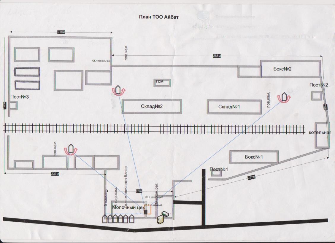

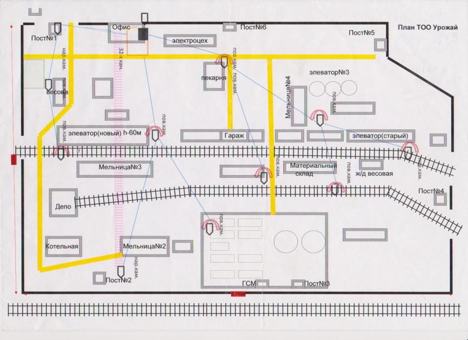

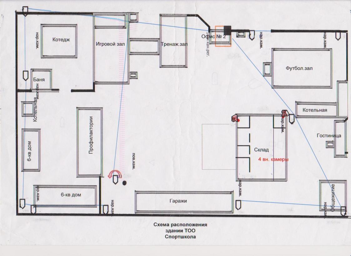

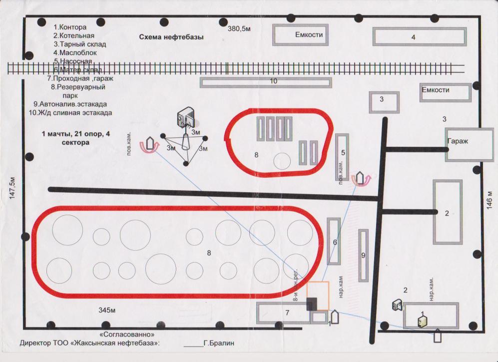

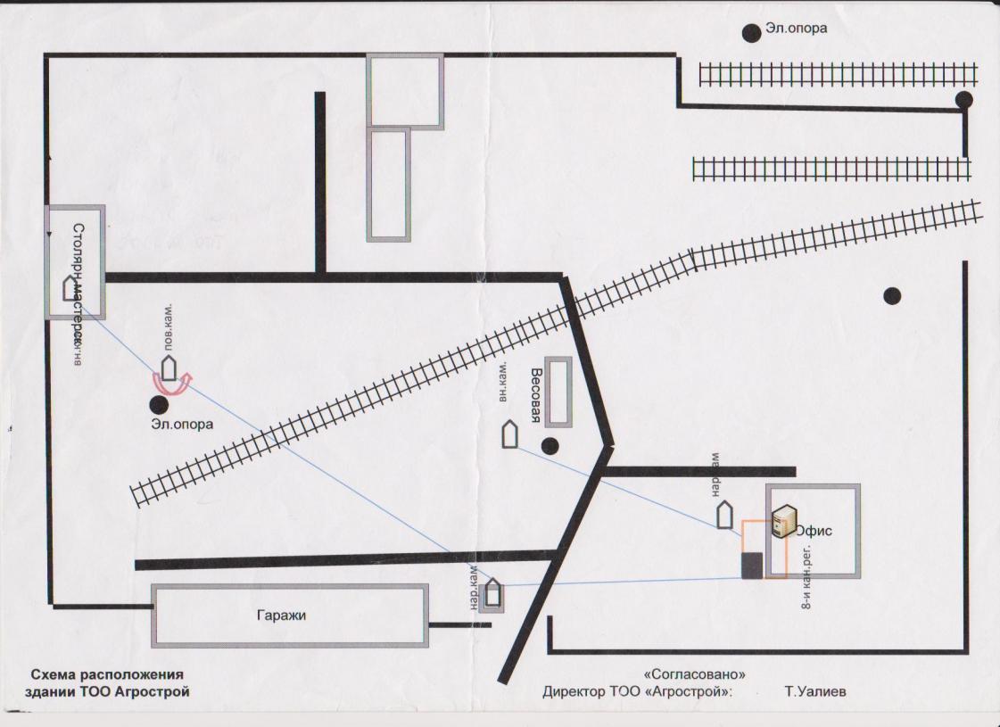

это подсобные хозяйста. называются по разному но хозяин один.
Фирменный блан&#10.jpgФирменный блан&#10.jpgФирменный блан&#10.jpgФирменный блан&#10.jpgФирменный блан&#10.jpg
там где тоо "спортшкола" будет стоять сервер или dvr.( пока не определились ай пи будет или аналоговые камеры) то есть оператор сидит в одном месте. все камеры с других хозяиств должны показывать там. где то есть прямая видимость где то нету. удаление от оператора(спорт школа) до камер примерно 100 меторов до 6 км. все находится в плоскости 180 градусов. местность равнинная.

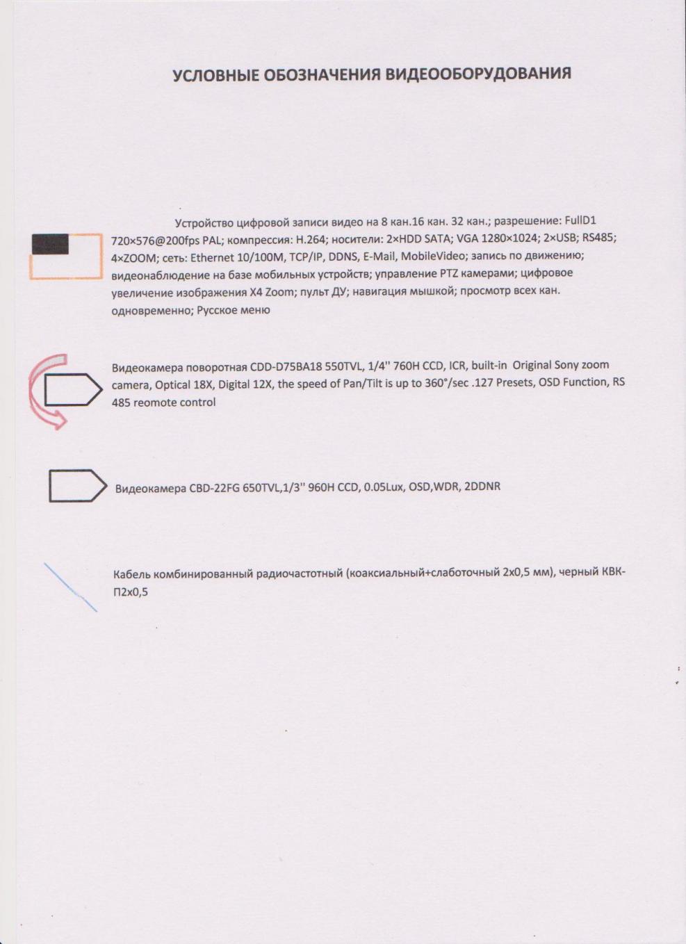

Изначально планировалось оптоволокно поэтому там такие схемы, куча поворотных камер тоже надо учесть
