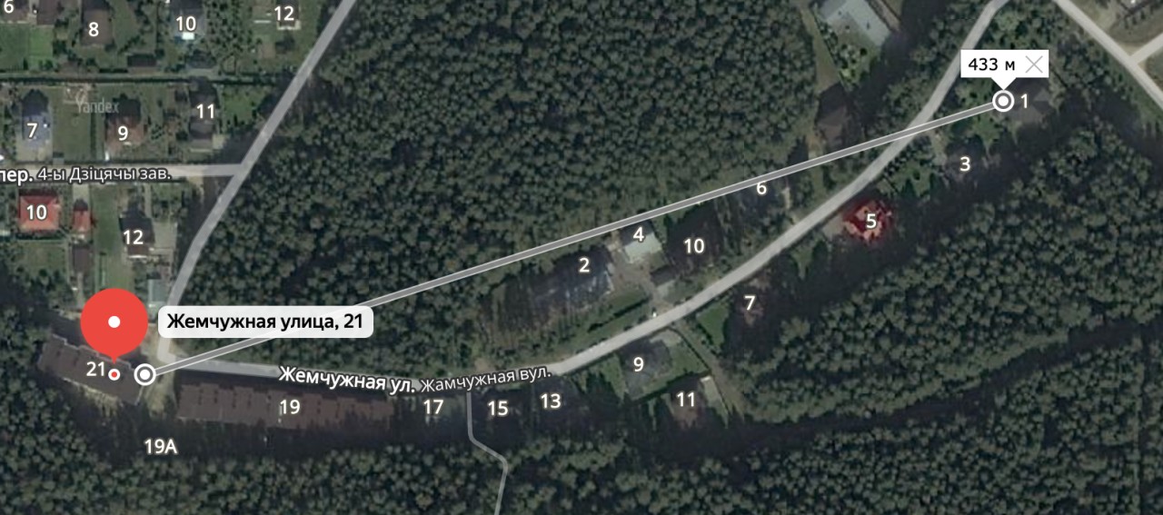

Есть задача накрыть дом 500м2 Wi-Fi, витая пара в доме отсутствует, при этом возможность прокладки тоже отсутствует. Есть ли возможность поднять Бесшовный роуминг по Wi-FI без провода. Либо подскажите модель точки доступа которая максимально подходит под эту задачу для накрытия всего дома. Насколько сильно будет теряться скорость передачи данных по технологии WDS? Так же хотелось бы подобрать точки для установки на крышу и объединение их в режим МОСТ на расстоянии 500м.!
Мост можно собрать на nanostation loco m2/m5 (есть прямая видимость? чистая зона Френеля?). Внутри дома подходит unifi mesh с роутером, так куда то придется подключать Unifi CloudKey, либо из серии amplifi. Wireless Distribution System - каждая точка снижает скорость в 2 раза, если точка двухдиапазонная кажется есть возможность один диапазон использовать для обмена данными между точками, а второй - для клиентов.

Если вы хотите именно безшовный роуминг, то это только unifi hd либо же cambium. И тремя точками не обойдетесь. Если же использовать функцию репитера, то на каждой следующей ретрансляции скорость падает в 2 раза.
А мост можно собрать на самой дешовой байде будь то локи либо лайтбим.
Высота мачт какая? Насколько выше деревьев? Судя по фото на пути лес.
На крышу еще не лазил, поэтому высоту и прямую видимость не проверял, лес может быть помехой?
Обязательно. И даже если прямая видимость есть, а в зону Френеля они попадают - тоже станут помехой.
Сегодня вечером проверю. Спасибо.

4 Апр 2019
Проверил вчера видимость, на пути есть много леса, я так понимаю этот вариант отпадает, буду устанавливать направленную антенну 3G.
PowerBeamы вам в помощь. Ну а если леса не так уж и много, и сквозь листву виднеется ответная часть, берите LiteBeam. Что PB что LB берите М5
Проверенно опытным путём, и не раз. за свои 6 лет работы с этим оборудованием, знаю их как облупленных.
