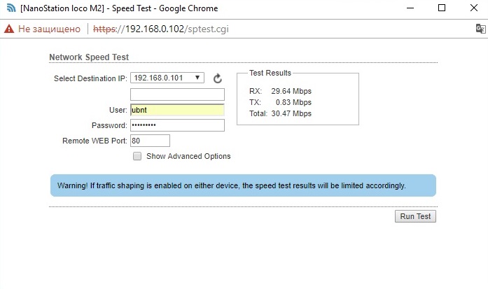

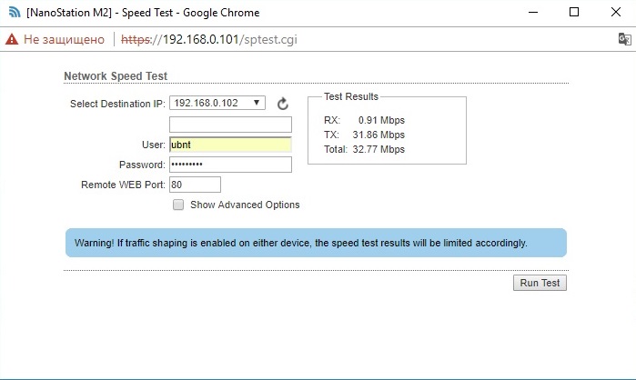

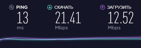

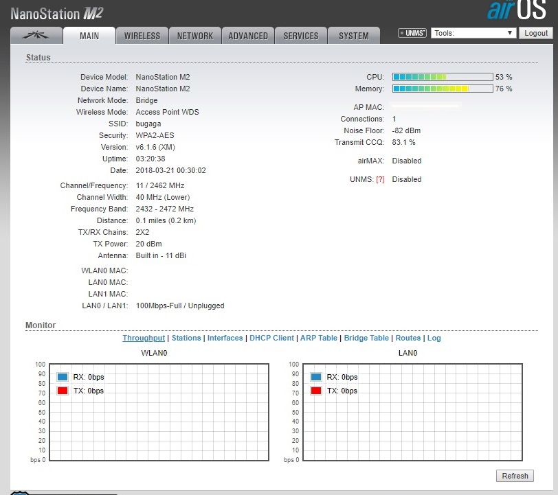

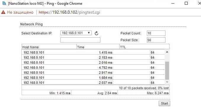

Друзья. Я stupid boy. В связи с этим мне нужна помощь. Мост был настроен и работал с сентября без каких либо проблем. Скорость на отдачу и прием был около 50мбит плюс-минус.
Схема такая.
Провайдер 100мбит ---- роутер друга ---- нанос м2 ----- локо м2 ---- мой роутер
Спидтест на пк показывал в районе 50мбит, было даже 65мбит один раз. Первая проблема на телефоне упиралось в 10 на прием и 20 на отдачу. Все это работало до вчерашнего дня пока по неизвестным мне причинам все резко перестало работать. на точки не пускало. Крч сбросил до заводских настроил, а скорости нет былой.... Я конечно мощность не стал крутить выше у нас в городе типы активизировались с проверками и начали штрафы выписывать.
Это так сказать прелюдия. Вот скрины всего возможного.
Какой канал выбрать и его ширину? и может еще какие настройки изменить?

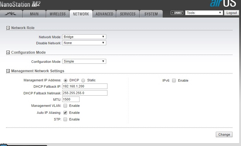

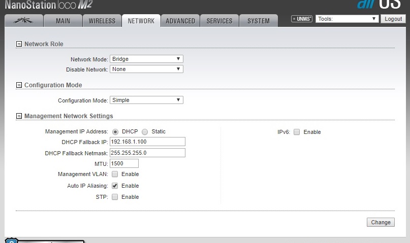

Ещё вопрос созрел. Как сделать чтоб роутер друга не видел не нанос ни локу, но в тоже время я мог управлять со своего роутера этими точками

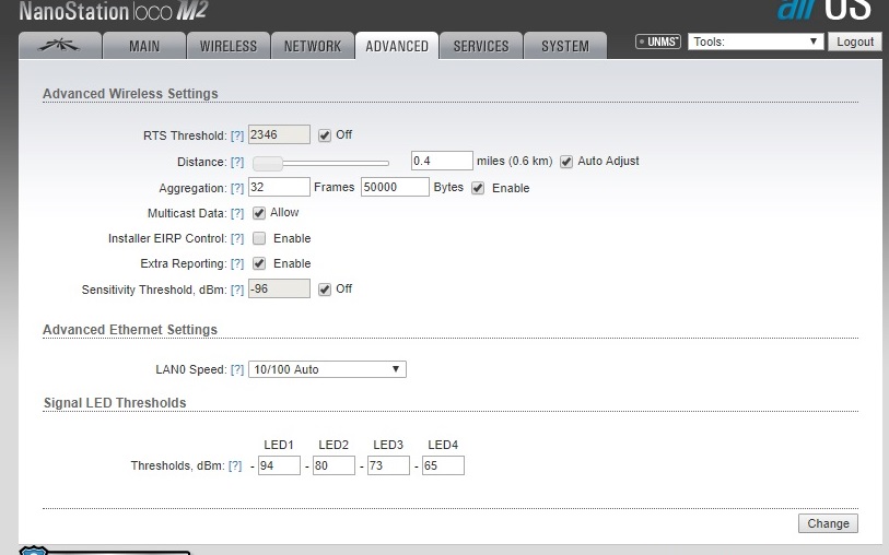

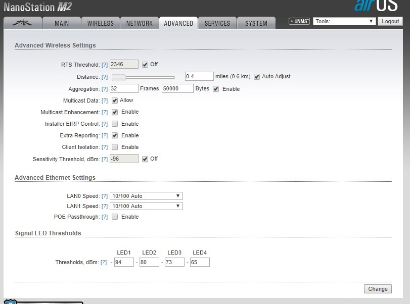

У вас точки в разные стороны смотрят? Или преграды есть? на 1 точке показывает 0,2км на 2 точке 1,4км.
DenX
30 Май 2017
120
11
Пилим деревья! Подымаем точки выше, добиваемся сигнала 65/65 и CCQ 98-100% встаем на канал 2745 ширину канала 10 или 20
Сейчас вы глушите точки
Или киньте оптику не такие большие деньги сейчас!
Если nanostation'ы не используются для раздачи интернета на другие устройства, а только в режиме точка-точка - уберите WDS.
А сделать, так что бы роутер друга не видел Ваши устройства - не получится, иначе у Вас интернета не будет.
Вообще оптику можно хоть сейчас подключить от оператора местного. Просто когда покупал точки линии рядом ещё не было и мне сказали не будет, а пару месяцев назад провели мимо моего дома. Да и с корешем мы по 500 скидываемся и все довольны...
Ещё момент. А разве я могу выбрать частоту 2475??
Надо назначить точкам адреса из другой подсети и на своем роутере добавить на WAN интерфейс второй статический IP из диапазона точек.
С подсетями у меня туго. Если ссылкой порадуете на примере юбиков буду признателен... Иначе гуглить. Или на моих скриншотах покажите дальше сам додумаю
Мой домашний кинетик омни. У друга тплинк 841
На точках во вкладке network выставить статический IP
1 точка 192.168.0.20
2 точка 192.168.0.21
Роутер провод в WAN , прописать в настройках интернет основной статический IP 192.168.1.100 (из подсети первого роутера). Далее подключиться к роутеру зиксель в командной строке cli и прописать второй IP на WAN из диапазона точек командами
interface ISP ip alias 192.168.0.22 255.255.255.0
system config-save
G

Приехал домой. Ширину канала сделал 20, канал на авто, прописал статические ip и результат меня удовлетворяет полностью!
роутер друга точки не видит что тоже хорошо
