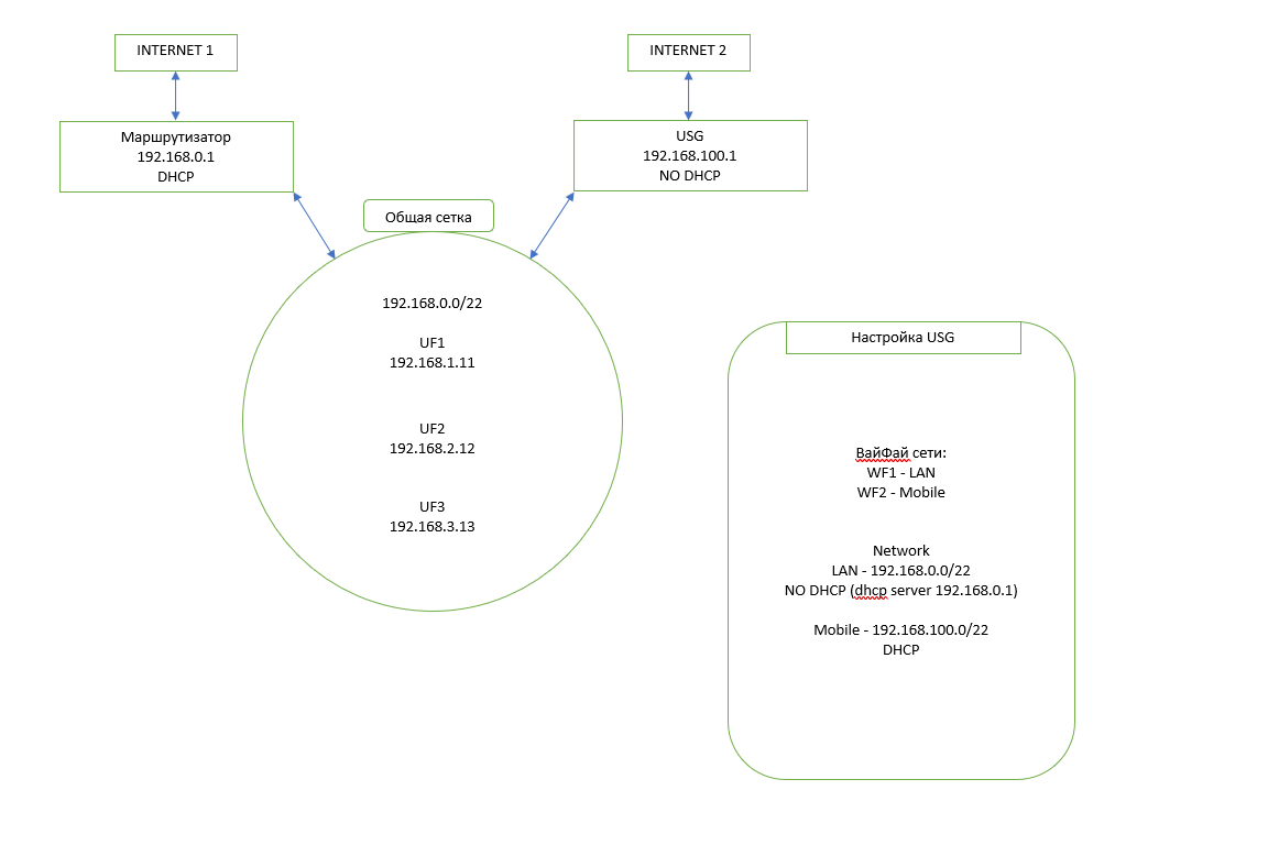

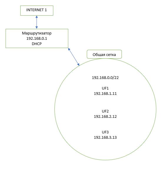

Имеется следующая схема сети (UF1 UF2 UF3 - точки доступа UniFi). Имя ВиФи сети WF1. Клиент при подключении к WF1 получается ip с dhcp сервера маршрутизатора.
9431
Собираемся добавить новый канал INTERNET 2 с использованием оборудования USG и следующими настройками к нему. Необходимо выделить группу ВиФи клиентов и пропустить их через новый канал INTERNET 2.
9432
Вопрос: При подключении клиента к сети WF2 будет ли получать ip .100 подсети и уходить на канал подключения internet 2?

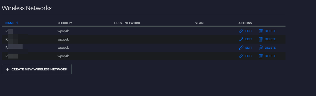

Созданы сети
9433

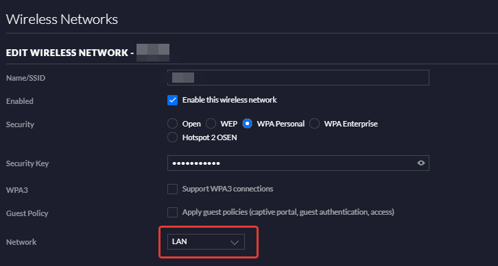

Стандартная сеть ВиФи которая получает DHCP с основного маршрутника :
9434
9435

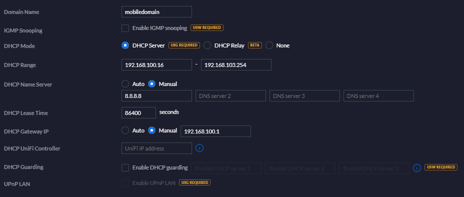

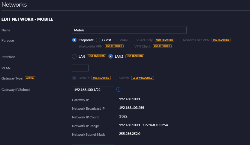

Вторая сеть ВиФи, клиентов которой нужно вывести через USG на второй канал интернета
9436
9437
9438
Клиенты подключенные ко второй сети смогут получить айпишник 100 подстети и уйти через второй канал? или возникнут глюки из-за наличия двух DHCP сетей в локалке?
USG при такой настройке DHCP выдает только клиентам точек? или в локалку тоже
В локалку тоже.
Возникнут.
Статику для одной из сетей придется использовать.
