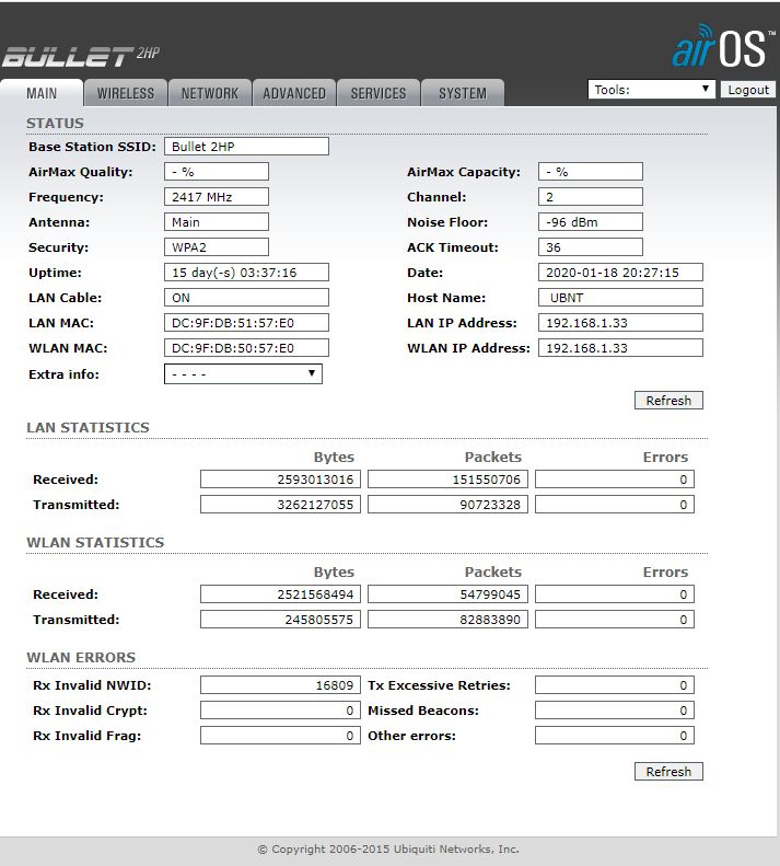

Привет всем!
У меня очень давно дома стоит данное устройство, настроено на раздачу интернета т.е как точка доступа
Вот в чем дело, скорость интернета от провайдера у меня была 15 мегабит, после какой то акции мне подняли скорость до 30 мегабит, а если зайти на сайт на примере speedtest, то он показывает скорость всего лишь 15 и редко 20 мегабит в секунду... Я испробовал все настройки подряд, что знаю и не знаю, скорость не поднимается
Суть вопроса - какая у Bullet 2HP скорость интернета на раздачу, может он не способен раздать интернет с большей скоростью чем 20 мегабит?
Чтобы было более понятно, вот какое у меня соединение, от провайдера идет оптоволокно > устройство которое оптику переделывает в кабель > роутер Zyxel keenetic > Bullet 2HP
при этом Zyxel выдает 30-35 мегабит в секунду
Bullet расположен по среди двора, и раздает инет на 2 двора.
Не думаю что это важно, на Bullet установлена антена Omni directiontional не помню производителя на 15dB белая палка примерно метр в длину...
Устройство очень старое, не думаю что кто то ответит, но все же, за ранее спасибо!))

Посмотрите качество связи, особенно CCQ. Этот параметр означает как минимум - качество связи. Если он меньше 96% - помехи. И посмотрите - airmax - включён?

Спасибо вам большое за ответ!

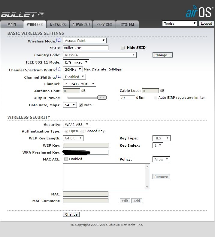

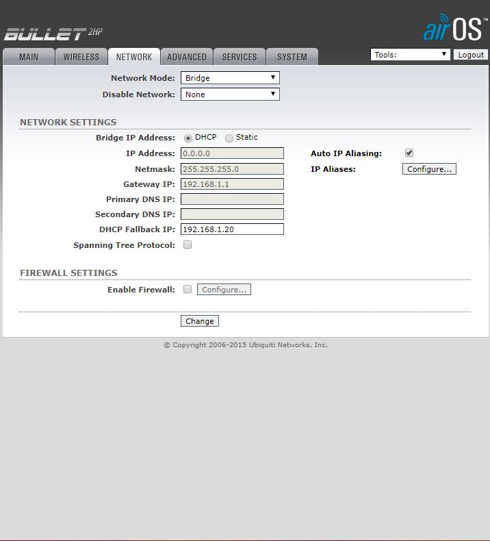

Сейчас пересматривал настройки, у меня нету галочки включить Airmax, если я все правильно понял, то это технология работает только между 2мя устройствами Ubiquiti. А у меня булет раздает интернет на весь двор, к нему подключены и телефоны и комп и все подряд)) Даже сейчас расстояние от моего компьютера до булета примерно 20 метров, но разделяют нас 2 кирпичные стены и бетонная перекладина из рельс и арматуры, сигнал отличный, но маленькая скорость (15-20 мегабит) Ускорость не увеличивается даже если подойти к Булету в плотную
