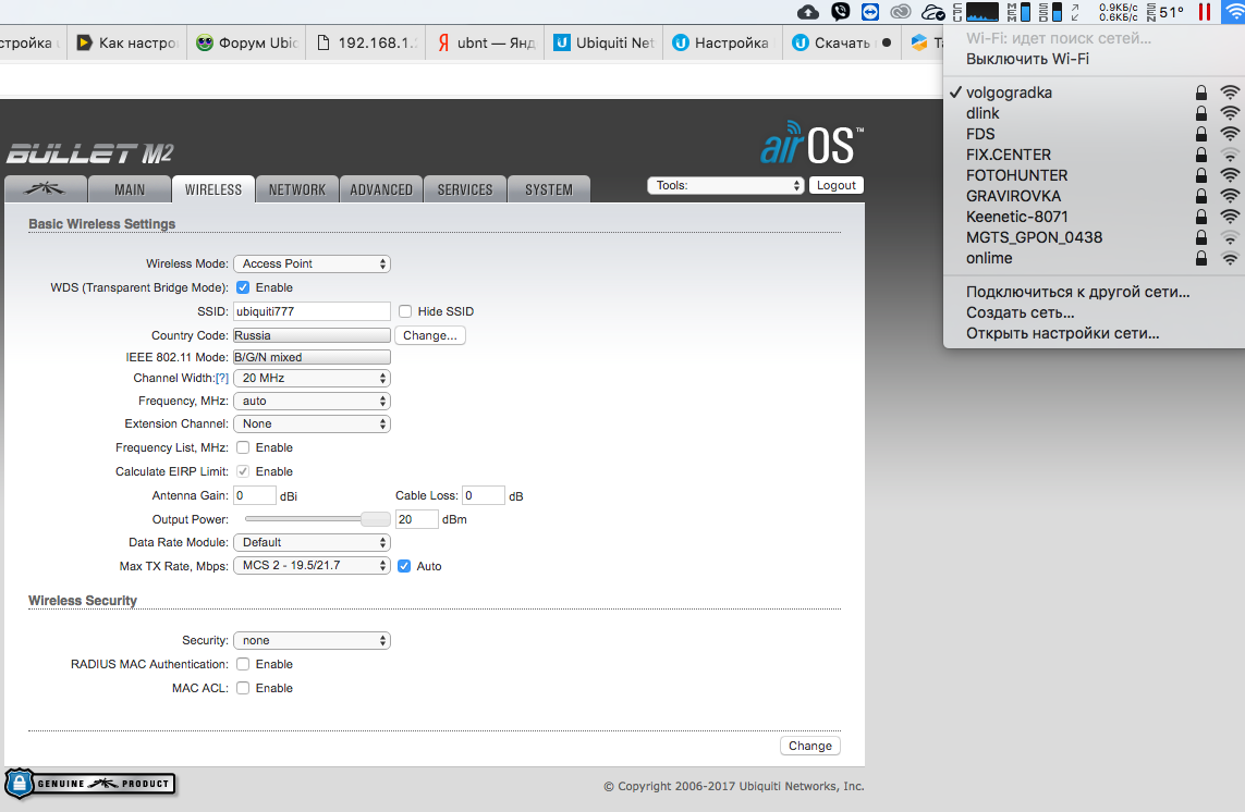

Господа, помогите пожалуйста :)
Не могу осилить настройку сего девайса - компьютеры и смартфоны не видят сеть, вообще!
Стоит с антенной OMNI 2408
    108 KB · Просмотры: 934

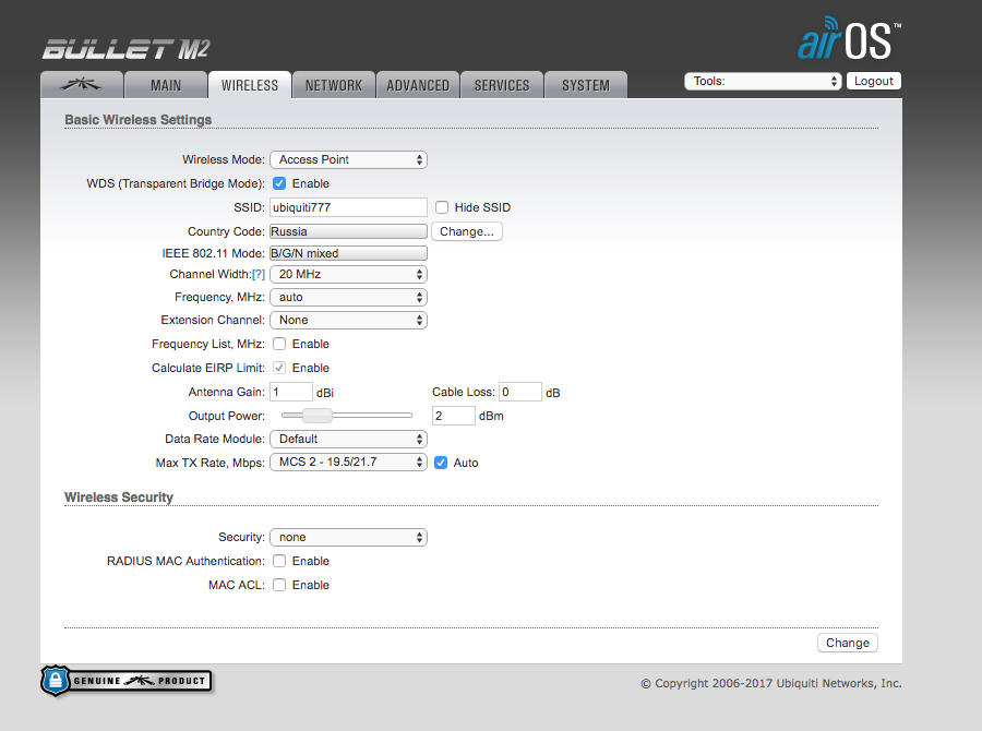

Вот так чтобы было понятней, сети не видит.
Прошивку обновил до последней
    198,9 KB · Просмотры: 868

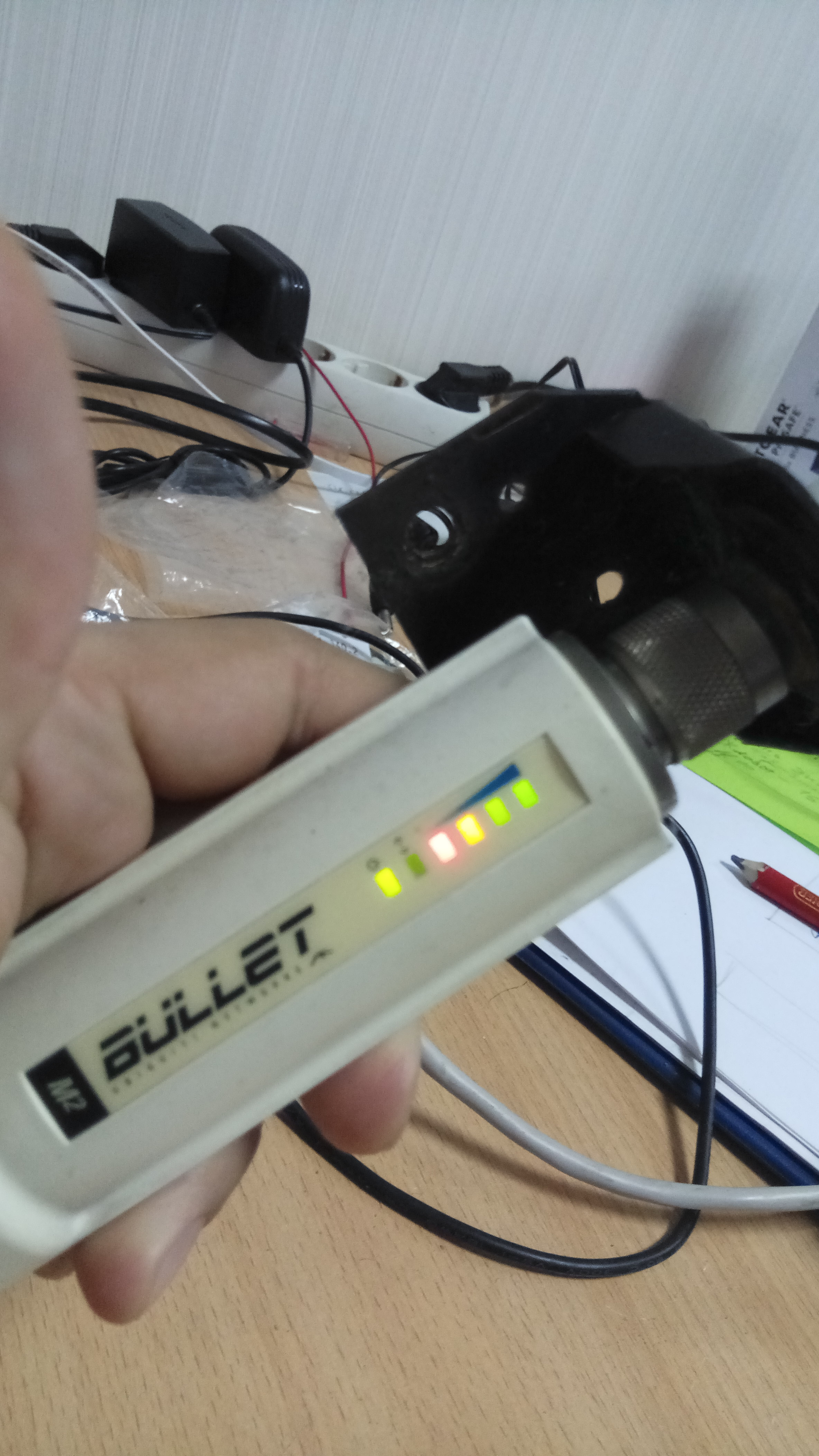

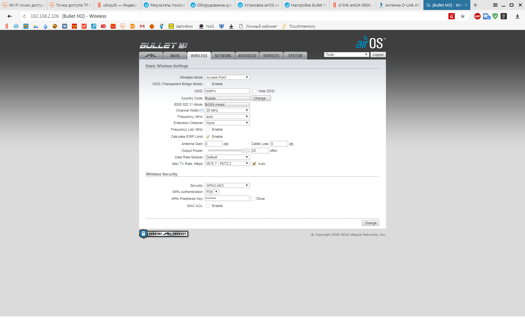

у меня bullet m2 с антенной dlink ant0800. покупал чтобы саду дома интернет был везде
если стоишь в метре от антенны на телефоне сигнал сильный - отходишь на 10-12 метров сигнал плавает от слабого до сильного, еще дальше - сигнала нет. преград нет - прямая видимость. проверял на нескольких телефонах и ноутбуке. на направленных точках доступа не проверял - нет возможности
не знаю в чем проблема, откуда начинать копать?
    80,4 KB · Просмотры: 991
    1,5 MB · Просмотры: 998
vitas-int
30 Окт 2017
видимо не контакт с антенной
точно! только что раздобыл другую антенну и шнурок к wifi роутеру
подкинул новую антенну сигнал хоть залейся, а старую к роутеру шнурком подключил еле-еле где-то далеко

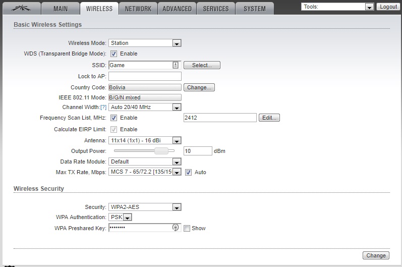

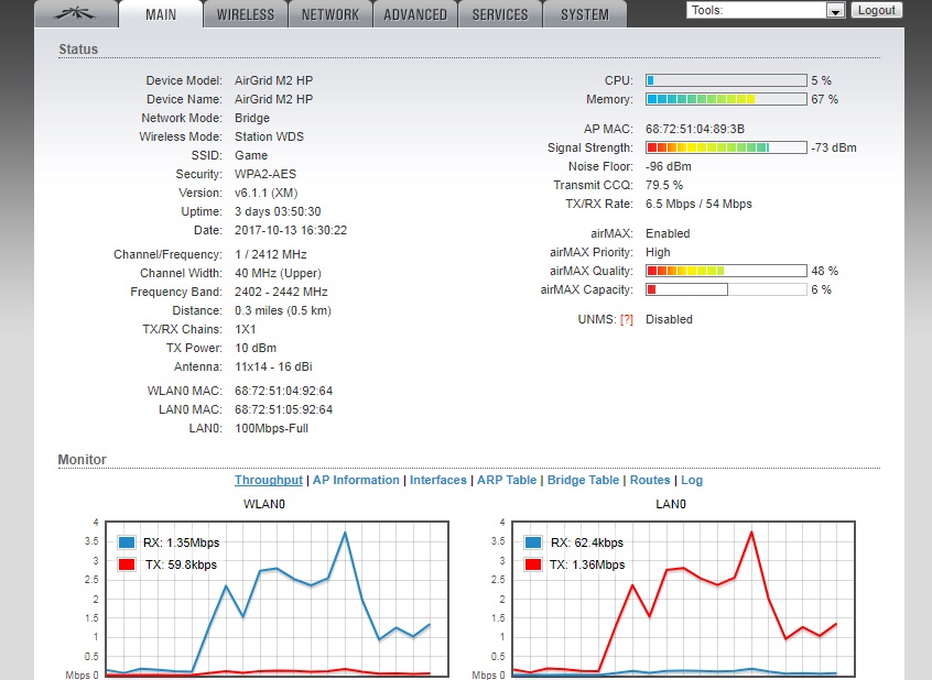

Требуется помощь специалистов. Уважаемые, я уже неделю мучаюсь по улучшению качества сигнала. У меня радиомост примерно на 500-600 метров, видимость не прямая. Хотелось бы уменьшить пинг и увеличить скорость передачи, возможно ли что то поменять в моих настройках?
    137,1 KB · Просмотры: 958
    84,8 KB · Просмотры: 813
