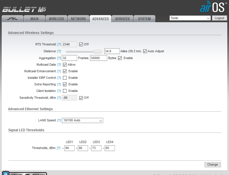

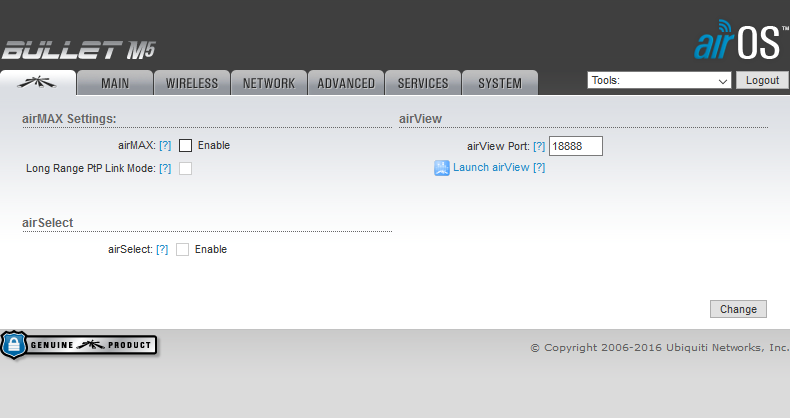

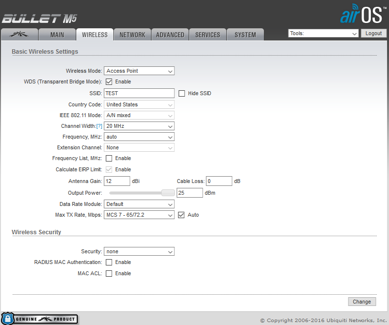

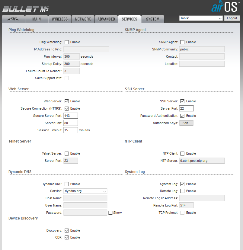

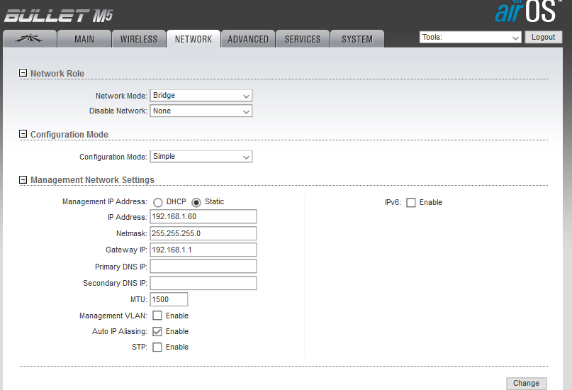

Скрины настроек. Что не так ???
    54,9 KB · Просмотры: 838
    48,2 KB · Просмотры: 895
    38,2 KB · Просмотры: 888
    42,4 KB · Просмотры: 916
    47,9 KB · Просмотры: 817

попробуйте вручную канал задать из диапазона 5150—5350
и мощность уменьшить, особенно если вам большие расстояния не нужны
B
BLOOK
19 Окт 2017
51
В ручную настройки не ставятся, только выбор из выпадающего списка.
Поменял регион на Россию,появились частоты 5150—5350 и далее, (в принципе эти частоты есть во всех представленных странах постсоветского пространства) , но упала мощность сигнала, ловит только приблизительно в R -50м от точки, но ведь так не должно быть.....
в диапазоне 5150—5350 цепляются телефоны и планшеты на ура, Loco M5 еще не пробовал настраивать, но огорчает то,что маленький радиус покрытия (антенна установлена на высоте 3м).
Выход видимо один, ставить страну USA, частоту 5800 и настраивать Loco M5 на wifi роутер 2.4
Просвятите как настроить локо м5 на вайфай роутер 2.4?)))
Вам нужна страна compliance test
Вроде статус знающий стоит)))) а такие вопросы задает))) Элементарно Ватсон!!!! Вайфай роутер на 2.4 настраивается в режиме точка доступа , а к нему локо м5 по шнурку.
Про compliance test знаю, но поставить через putty не получилось, видимо что то не так делал.
