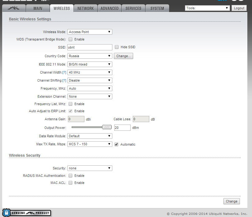

Ширина канала помогла, СПАСИБО!!!
и что конкретно не так? хватит людей сбивать.их странная логика о ширине канала противоречит общепринятой логике всего остального цивилизованного мира
Обсуждалось на форуме МНОГОКРАТНО. Без WDS dhcp не работает!!!!Расскажу тебе ещё об одной говнюшке паршивки 5.5.8: на вкладке Wireless есть галка WDS. Так вот, чтобы твои подключенные устройства после подключения смогли выходжить в инет, надо поиграться с галкой, не забывая перезагружать балалайку (правда, я речь веду про LOCO M2, но прошивка у меня такая же).

Какую скорость показывают твои подключенные устройства: стационары с WiFi картой, ноутбуки, планшеты, телефоны в 10-20 метрах от устройства?
P.S. Умникам в Юбиквити про аирмах и ширину канала надо в руководстве пользователя писать, т.к. их странная логика о ширине канала противоречит общепринятой логике всего остального цивилизованного мира (я сейчас не о технических принципах функционирования веду речь, а о форме подачи информации в интерфейсе).

Я уже конкретно писал в какой-то теме, что ноуты не работают на максимально возможной скорости, ищите читайте, правьте мозг разработчикам. А вы лично, вероятно, не видели грамотно разработанных и интуитивно понятных интерфейсов. А в целом я разбираюсь. Например, микротики, хоть и не ахти что, но помудрёнее юбиквитей будут. Так вот они работают у меня так как врач прописал.и что конкретно не так? хватит людей сбивать.
изучите в конце концов матчасть. даже при минимальных знаниях хватает интуиции что бы настроить точку в режиме ap для простых клиентских устройств.
