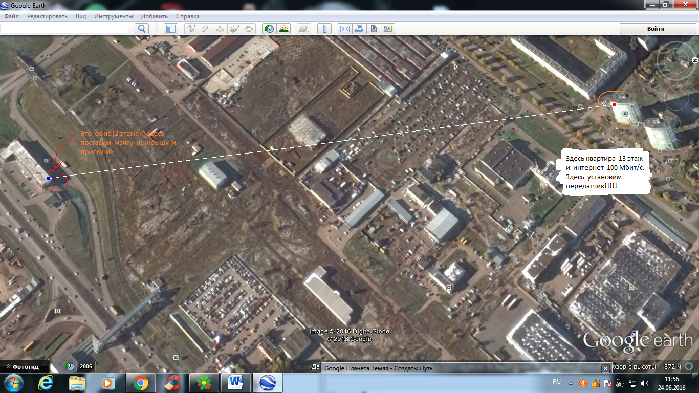

1) Добрый день? Задача следующая:
В квартире на 13 этаже есть интернет от провайдера - 100 мбит/с, приходит по витой паре в эту квартиру.
Необходимо: Доставить интернет до офиса - расстояние 827 м (на скриншоте ниже указано точно). Хотелось бы чтобы скорость передачи данных была по максимуму!!!
Для этого, планируем приобрести два передатчика Ubiquiti .
Рассматриваю несколько вариантов:
1) либо NanoBeam M5-16 - 2 шт
2) либо LiteBeam M5-23 - 2 шт.
3) либо AirGrid M5-23 - 2 шт
Что лучше посоветуйте, ВЫ, для данной задачи? Или может быть какие -то другие устройства, но что бы на 5-й частоте!!!
Хотелось бы чтобы скорость интернета в офисе была максимальной, как в квартире (до 100 Мбит/с) !!! Передача будет производится с 13 этажа, а на крыше офиса ( 2-х этажное здание) поставлю мачту - на нее приемник, видимость прямая, вообще нет ни каких преград , расстояние 827м! На скриншоте все указал!
    1,8 MB · Просмотры: 733

Не один из вариантов не правильный. Нужно покупать LiteBeam M5-23 AC - 2 шт
