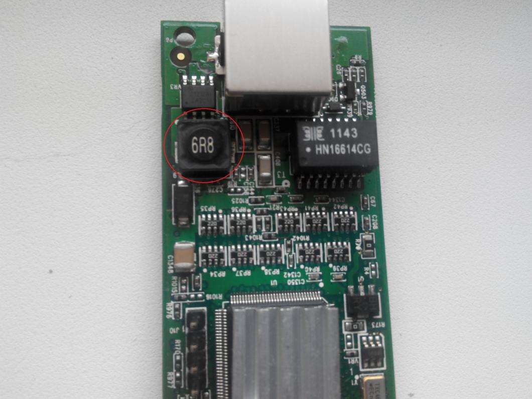

Осенью 2012 г. Была куплена и установлена nanobridge m5 22,
недавно перестала работать. не работает физическое подключение между компбютером и m5 те пк сообщает о том, что отсутсвует подключение по локальной сети. сетевая карта у пк проверена, блок питания на проход линка проверен
на m5 индикатор <...> горит (не мигает)
1. есть ли быстрое решение данной проблеммы?
2. Подскажите сервиный центр в екатеринбурге
shlef
17 Фев 2014
стабилизатор напряжения (ВЫШЕ 6R8) DC\DC z1212ai наелся, ща найти надо
    90,2 KB · Просмотры: 1.395
ну вот и сервисный центр в ЕКБ почти открылся. осталось только расходкой закупиться)))
