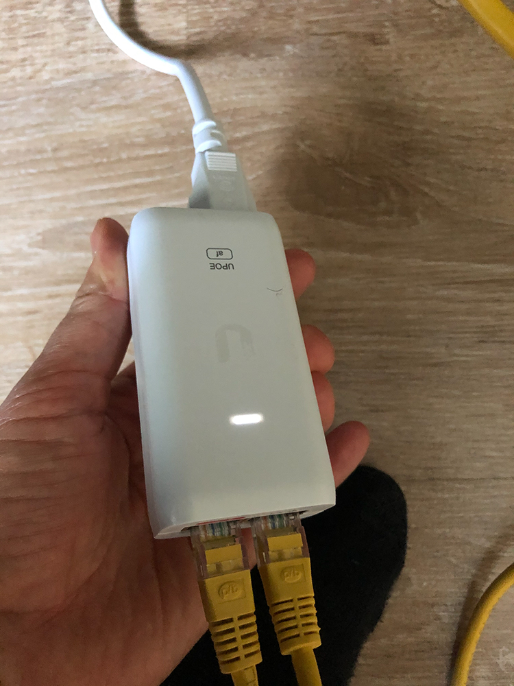

  • Подключит к компьютеру с помощью Poe инжектора. Использовал кабель категории 5. На компьютере появляется "неопознанная сеть" Если пингуешь 192.168.1.20 то результат на фотографии. Адрес компьютера "Заданный узел недоступен", а пинг ip 192.168.1.20 Получено 4, Потеряно 0

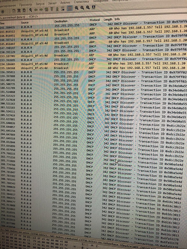

Благодарю за советы. Вообщем ситуация такая. При подключении к компьютеру напрямую с помощью инжектора питания, иногда удается заводской ip 192.168.1.20 Даже получилось один раз пропинговать, но уже через 30 секунд повторно пропинговать не удалось. Как будто в камере происходит какая-то блокировка фаерволом. Использовал прогу Wireshark и команду: arp -a Скрины прикладываю. Я так понимаю, что только в сервисе смогут ресет сделать не через кнопку?

Есть подозрение, что либо чип по питанию вышел из строя или чип ethernet. Скорее всего физическая неисправность, раз виден и успевает отвечать, это не "логика" процессора и памяти. В данном случае лучше в сервисный центр.
