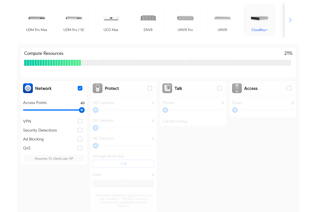

Подскажите по нагрузке контроллера cloud key+ gen2, какое максимально допустимое число точек доступа он в состоянии обслуживать ?
на калькуляторе "вместимости" на офиц. сайте дает указать не более 40 AP, при этом запас вычислительных мощностей остается приличный (см. скрин).

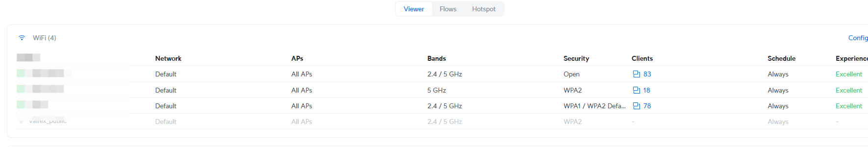

11419
150+ клиентов на вафле (63 AP), полет нормальный
