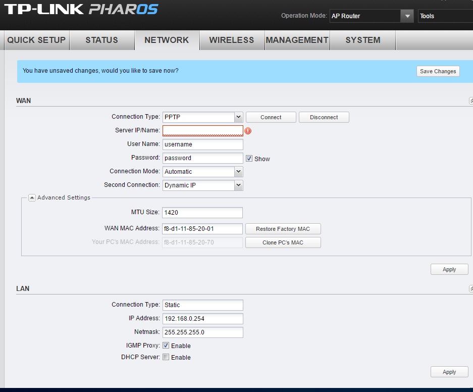

Я вас понял, Но я на данный момент взял TP_Link CPE510 аналог локо м5, но на треть дешевле и с 2ми лан портами. Я взял его со словами "если не подойдет верну", и я хочу его будущем(прям в ближайшем) обменять на локо м5, так как я начитался отзывов где хают тр-линк и рекламируют наностейшн.
А так cpe510, номинально хватило до моего дома( интернет даже смартфон цепанул, ну только у одного окна) уже поставил роутер и расшарил сеть. Вот только на данный момент интернет подключен 3 мбит. по этому я не смог проверить нормально работу сети.
У меня возникли вопросы касательно настройки Loco m5 в режиме роутера. Я не понял где дополнительные настройки, где указывается тип подключения? Мне для провайдера нужен PPTP/
у тплинка есть эмулятор своей ос http://www.tp-link.com/resources/simulator/CPE510/index.html
, на убикюти я ничего подобного не нашел.
DHCP --- Static --- PPPoE --- по PPtP не умеет. По крайней мере я не встречал. Может start и Dronis поправят.
Пользуйтесь тп-линком и не парьтесь с локой и рртр.
Не будет устраивать интернет, так возьмете еще одну такую же точку и сделаете по нормальной схеме, а не так как сейчас, по-пионерски.
