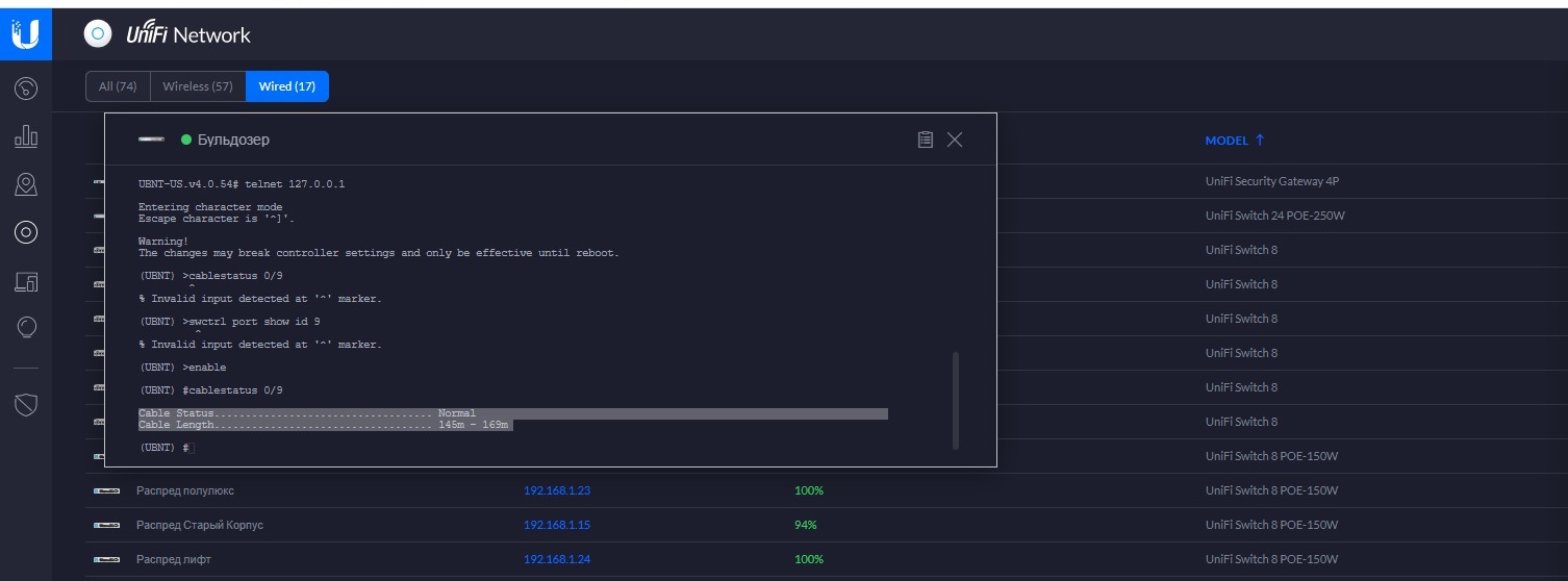

Добрый день! Уже не первый год работаю с оборудованием Unifi ... но с таким столкнулся первый раз!
Суть проблемы:
Большой объект, база отдыха. Есть несколько линий, по витой паре, превышающие 100м. На всех этих линиях уже стоят UniFi Switch 8, КРОМЕ одной!
Эта одна линия была проложена года 3 назад (вход в базу, пост охраны). Линия мертов -150м. Cat-5. На этой линии есть ОДНА спайка! (На других линиях нет!)
Достроили пост охраны и нужно было дотянуть линию которую Я технично предусмотрел но не стой длинной которая в итоге понадобилась. Она в земле, в гофре, а гофта в пластиковой водопроводной трубе, с соединителями (тобишь герметично - факт)! Паял лично, в трубе сухо. В этой трубе есть и другие линии, так к слову.
На конце этой линии стоит TP-Link TL-SF1008D (10/100 Мбит/с), тупорылый, к нему подключена IP камера, AP-LR и комп охраны с камерами.
И все бы хорошо ... дует по wi-fi 50/50 ... по шнурку 100/100 .... проблем и претензий не было!
Но тут Я решил заменить этот несчастный тополь (он один в сети остался НЕ юбик) на UniFi Switch и толкнуть больше скорость, так как входной канал поднял (смена провайдера).
Иииии ... приехали!
Ставлю на замену тополю UniFi Switch 8, а он в тупую подключается и отваливается, перегружаешь ... подключается и отваливается ...
В контроллере видно подключение и отключение, время между вкл/выкл от 1м-3м ... иногда даже ИП успевает выдать :)!
На столе в кабинете он адаптируется, отлично работает ... работает на других "длинных" линиях (но чутка меньше гдет 110-120 метров).
Прошивку обновлял, другой такой же ставил, кабель тестером прозваниваеться нормально (Стандарт обжимки TIA/EIA-568B )!
Эта линия подключена сразу со шкафа, от UniFi Switch 24 POE-250W. Подключал даже по ПОЕ :), без родного БП, заводиться - но тот же эффект!
Ставил вместо тополя тупорылого другие девайсы - TP-Link 1043ND и D-link dir-632 - все ровно, все работает!!!
Вопрос - почему юбиковский свич себя так ведет? Может он как-то проверяет линию? что может ему не нравится? Голову сломал!!!
И еще один мометн - ставишь UniFi Switch 8 ПОСЛЕ тополя - РАБОТАЕТ!
Буду очень благодарен за любые подсказки!!!

И так ... косяк найден!
Если на главном свиче, в настройке порта стоит "автосогласование" (собственно на всех 24 портах так, по умолчанию) - то борода, не работает!
А если поставить руками 10мб или 100мб - заработал (неважно FDX или HDX)! 1гб - не заработал!
Получается виновником всего действа действительно является длина кабеля!
На конце линии, на свиче 8 портовом, остались настройки с автосогласованием, только на главном переключил!
Пипец какой-то!!! :)
Из выше упомянутого созрел вопрос:
1. Почему при установленном автосогласовании на потру не установилось 100мб, ведь когда кабель битый или устройство больше 100мб/10мб не понимает (как термопринтер древний) ... то порт сам переходит в ту или иную конфигурацию 10мб, 100мб или 1гб! Опять длина кабеля повлияла? Свич не понял что ему делать?
Тут пока неясно!
Ну а так ... причина по которой свич вообще не заводился - найдена!
