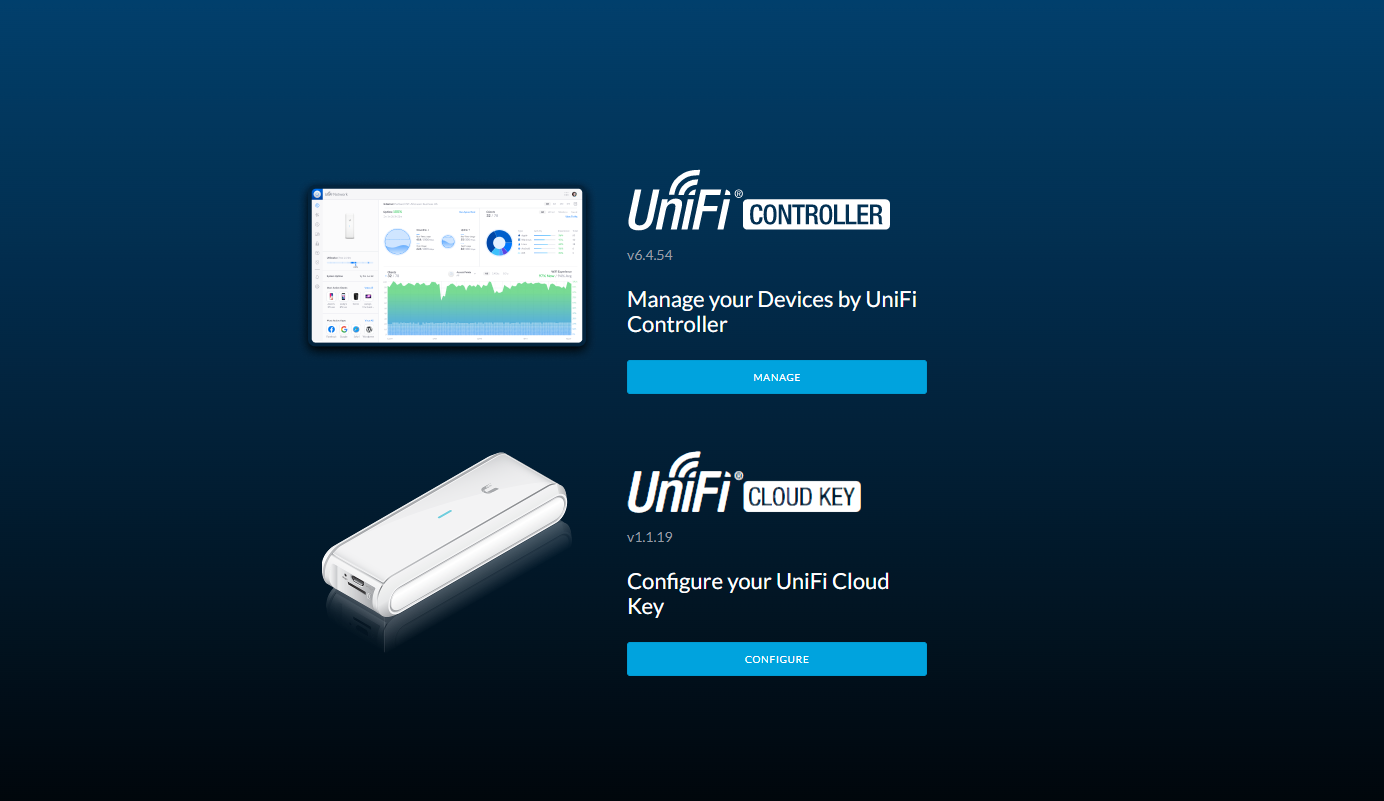

Добрый день! Имеется UCK v1 сдуру обновленный до последней прошивки v6.4.54, теперь не могу рулить точками. Теперь при попытке зайти на UCK появляется такое окно

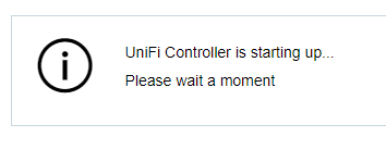

На сам UCK заходит, а вот контроллером как рулить? При попытке нажать на Manage, появляется
9313

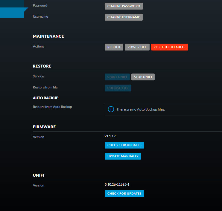

Порт 8443 прикрыли, облачный вход настроен не был, только локальный. Сбрасывать точку тоже не вариант, последний бэкап был на версии 5.10.26.
SSH доступен, зайти можно.
6.925
Да, тем более бэкап у Вас от старой, только пока выше 5.14.23 лучше не ставить.
6.925
Не запущен. В процессе запуска висит (завис).
6.925
Один из случаев зависания при старте - занят порт другой программой, но в Вашем случае это вряд ли, а второй был на форуме описан (с решением).
