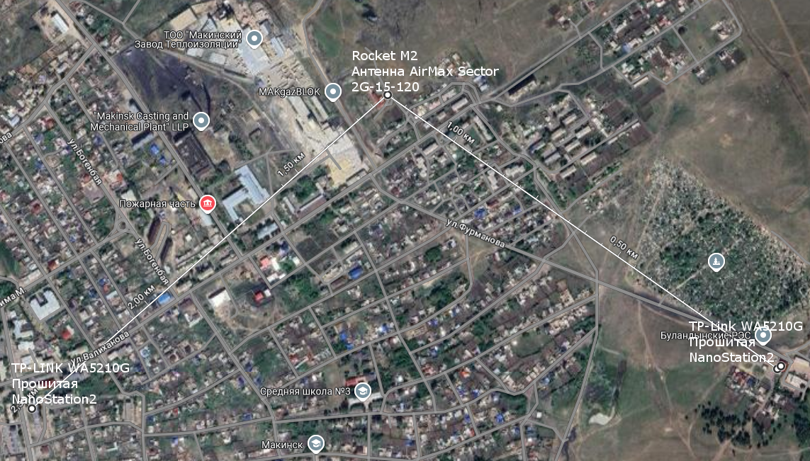

Доброго дня, уважаемые специалисты. Есть вопрос по схеме отображенной ниже.
Будет три точки которые хочется соеденить в единую сеть. Больше всего интересует RocketM2 в режиме AP-Repeater. Сможет ли она раздавать интернет оборудованию находящемуся за собой? Схему вижу себе так AP(Nanostation2)-AP-Repeater(RocketM2)-Client(NanoStation2). Спасибо.
11107
  1. Если клиенты не ubiquiti и/или не оригинальные прошивки работать в режиме "airmax" не будет (это значит скорость будет 54 Мбит/с)
  2. Шифрование только WEP или отсутствует (тогда белый список MAC-адресов).

Спасибо огромное за ответ. Тогда будем тестировать. А со временем upgrade. Какие точки порекомендуете? NanoStationM2 или LocoM2?
В точке размещения репитера, угол между истоником и клиентом, больше 90 градусов. А у
до 60 градусов.
И источник, клиент и репитер должны на одной высоте размещаться. У сигнала кроме покрытия есть параметр "elevation" (типа "толщина") и выше или ниже можно не попасть в луч излучения.

Тогда как вариант что подешевле и направленные антенны?
Вам наоборот нужно чем больше угол охвата, тем лучше.
