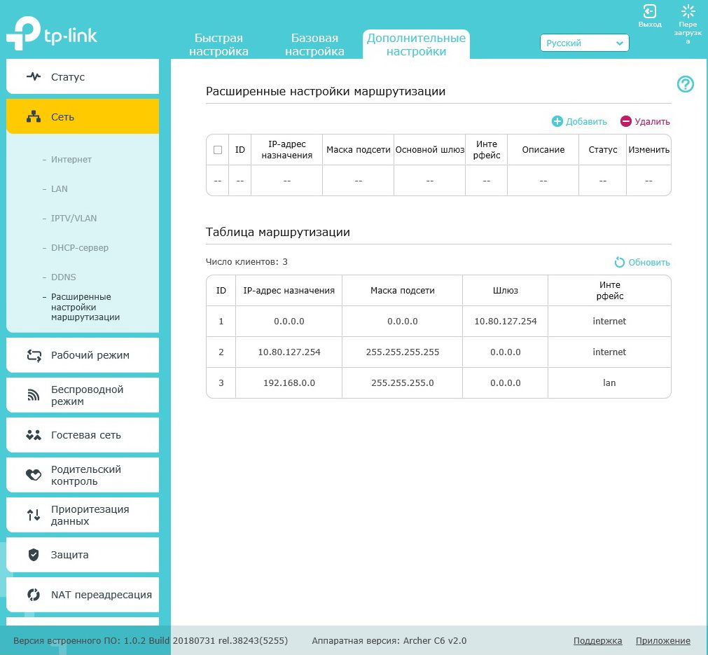

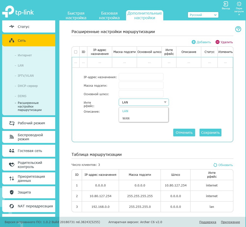

помоги у меня в Маршрутизаторе есть вот такой раздел

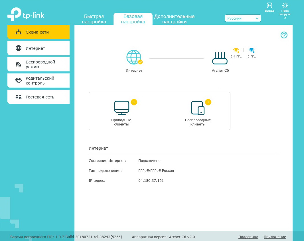

В той же теме написали, если на WAN в тп-линке нельзя поставить 2 IP-адреса (второй из Вашей подсети), тогда внутреннею использовать в диапазоне моста. Интернет сейчас работает? И какой сейчас адрес на WAN? И непонятно, почему на роутере 192.168.0.1, а на ПК 192.168.1.х.

Интернет работает, ой опечатка на роутере у меня192.168.0.1, а на ПК 192.168.0.х.

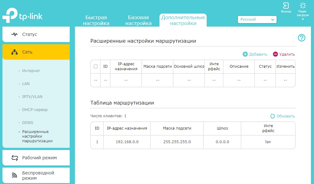

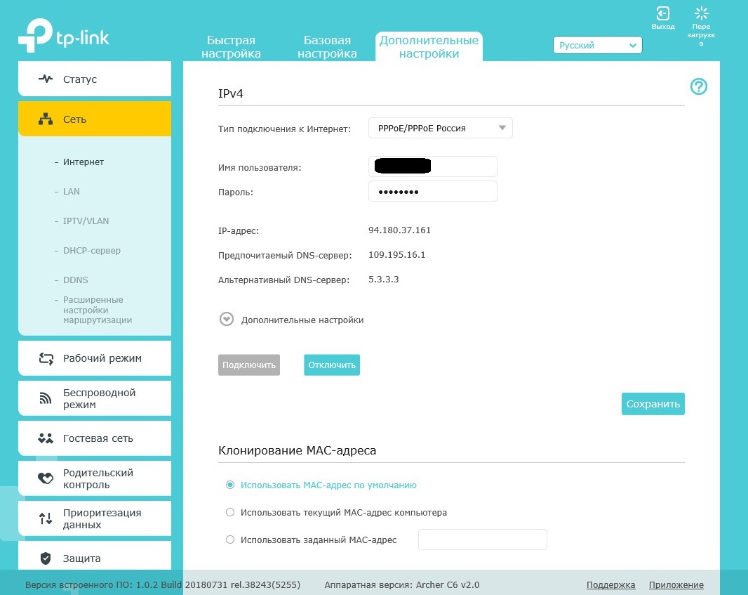

Нужны скриншоты настроек Сеть->Интернет, Сеть->LAN и Сеть->DHCP-сервер
