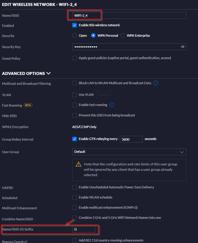

При создании WiFi не могу понять как создать сети WiFi-2_4G и WiFi-5 раздельно. Раньше это было очевидно.
При убирании галочки "Combine 2 GHz and 5 GHz WiFi Network Names into one" , требуется указать постфикс в названии сети. 8726
Для сравнения как было 8727

Спасибо за ответы, НО как создать две сети с именно таким именем "WiFi-2_4G" и "WiFi-5" - или это возможно только именно с постфиксом
Сейчас смотрю стоит одна сеть с параметром both
Это скрин с новой прошивкой. Том всё очевидно было.
ТАК ?

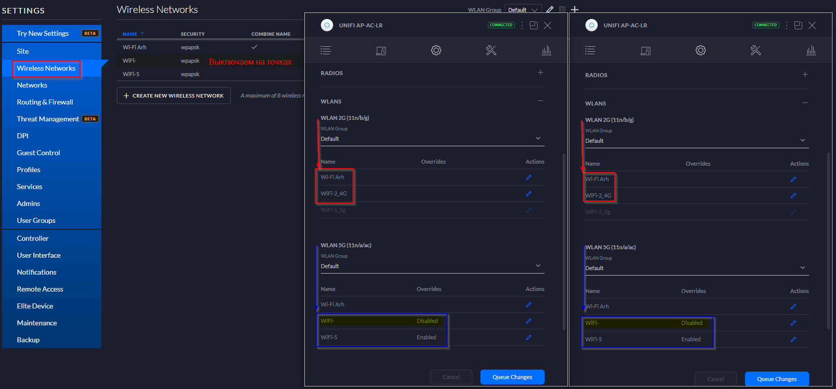

Создал сети:
WiFi- wpapsk Name/SSID 2G Suffix 2_4G -- "WiFi-2_4G" сеть делаем видимой на точках, а просто "WiFi-" - выключаем
WiFi-5 wpapsk Name/SSID 2G Suffix _2g -- "WiFi-5" сеть делаем видимой на точках, а с суффиксом "WiFi-5_2g" - выключаем
8729
