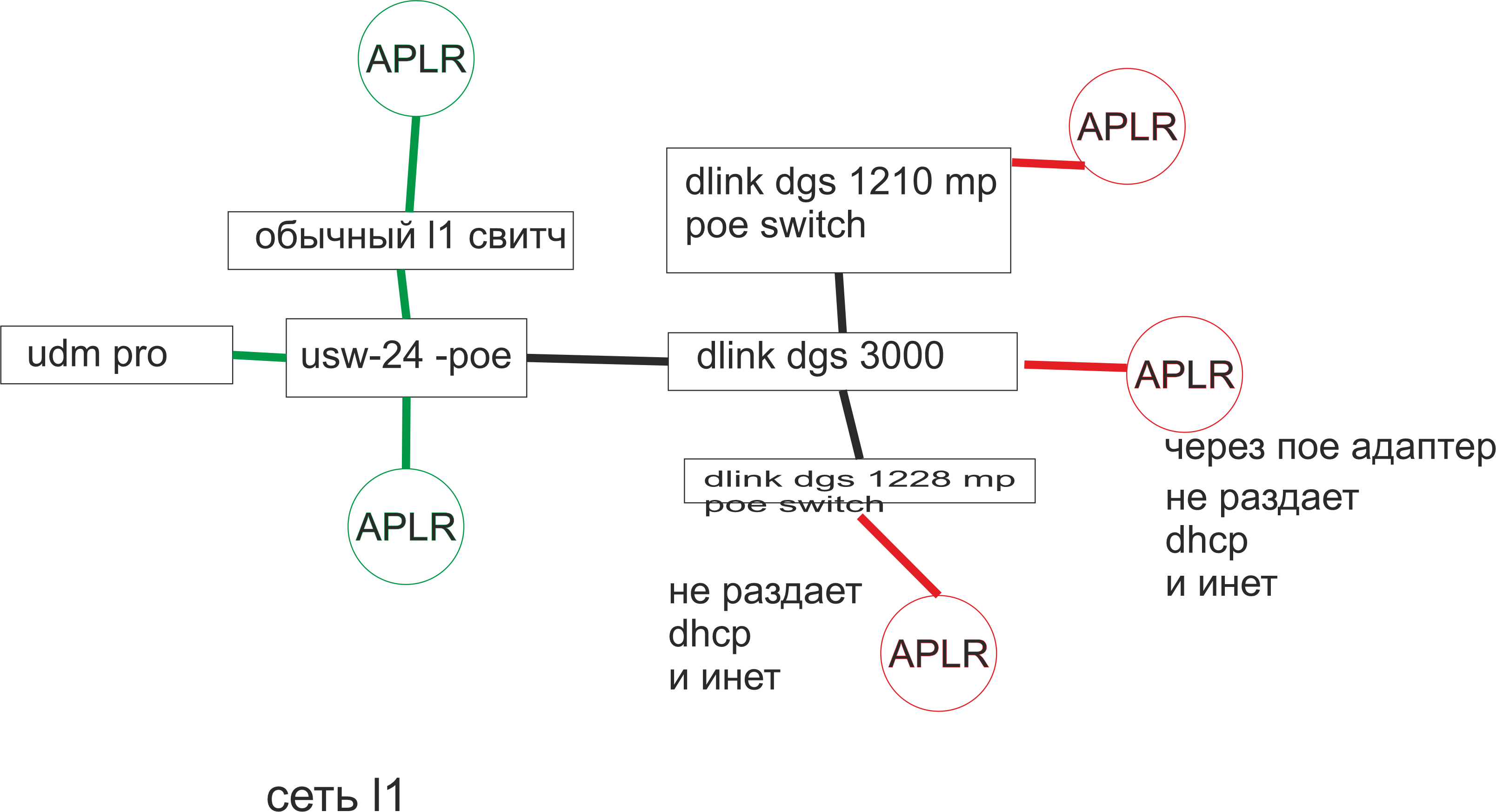

дрим машина соединена с пое свитчем ubiquty от которого идут линки на точки, тут все работает.
С дрим машины идет линк на sfp свитч длинк dgs 3000 (пробовали напрямую через пое адаптер подключить точку, подключенные к нему точки не раздают dhcp)как с лана так и с wan
далее с dgs 3000 идет линк в другое здание на свитч poe dgs 1228 mp (подключенные к нему точки не раздают dhcp)
пробовали подключить через l1 свитчи точки по пое адаптеру, вс работает, если свитч воткнут в дрим машину.
Что может блокировать управление точками этой схеме. И какой траффик может блокироваться.
При том что по этому оборудованию вопросов нет. Шара работает с обоих зданий, интернет работает. Все перезагружали
    40,9 KB · Просмотры: 450
    263,2 KB · Просмотры: 411
В dsg3000 линк воткнут в SFP+? Это важно.

да 10 G sfp (sfp модули ubiquty) wan интерфейс
и через лан тоже соединен по rj 45 c dgs 3000
пробовали подключать по rj45 poe switch dgs 1210 от него точку и тоже не было dhcp Для клиентов
при этом если подключить 10G sfp к dgs 3420 и точку через Poe в dgs 3420 то все будет работать

напрямую через poe свитч заработало, хотя ничего не делали, просто с утра пришли и заработало
в другом здании так же как и было, не дает IP клиентам
    60,7 KB · Просмотры: 370
Я так понимаю dgs управляемые? Надо в них копать. SFP временно отключите от udm, а используйте обычную витую.

да управляемые, но они пустые. Их только прошили на последнюю прошивку сменили логин пароль и ИП. СФП отключим попробуем через витуху
SMR
18 Ноя 2021
9
отключили sfp подключили wan через rj45 все перезагрузили, проблема осталась.
Очевидно что проблема в свитчах, но мы там все отключили.
Вопрос заключается в том, что они могут блокировать, что нам искать?
Может у него настройки по умолчанию такие, что блокируют, а временно подменить тупым свичом можете?

нет, чистые свитчи после прошивки, изменен ип и пароль только
Тогда посмотреть, что на порту ES-24 творится (настройки), а тупой свич попробовать после dgs3000 подключить, а к нему точки. Может несовместимость по SFP+ ES-24 и dgs3000?

вряд ли проблема с sfp т.к. если dgs 3000 подключен к dm витухой и к dgs 3000 подключить витухой dgs 1210 mp, а к нему точку, то проблема будет актуальна
Попробуйте с версиями прошивок поэкспериментировать.
