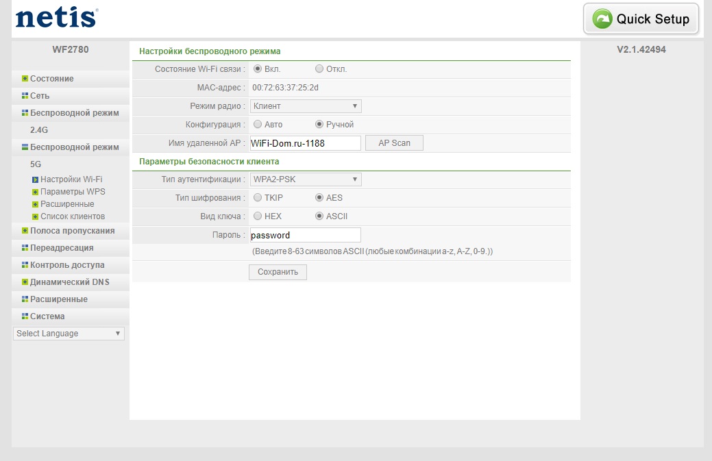

Скрины в студию.
Ну и как было сказано выше 90 метров через стены да еще и 5 Ггц это полная куйня.
Вы мне лучше их соединить помогите...
    125,9 KB · Просмотры: 687
    98,7 KB · Просмотры: 702
Ну еще можно попробовать на нетисе выключить 2.4 ГГц и/или WDS на локо.
Как мне кажется: у них не соответствуют Герцовки из-за разных стран (в том случае - если вы их уже пробовали "сцеплять" на столе при стране US. Попробуйте сбросить ЛокоМ5 и настроить например на страну Россия и посмотрите результат. Ну и как выше писали - оборудование не пробъет 90 метров через стены 5Ггц (2.4 будет, но не ахти, пинг будет большой) (проверено и не раз).
