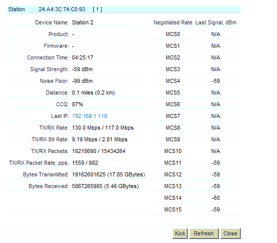

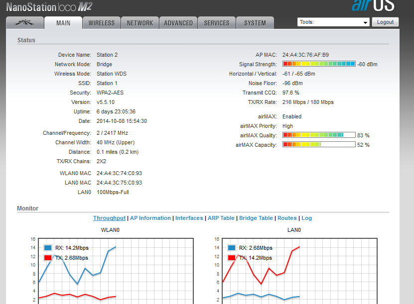

Скрины морды в студию, без информации можно гадать сколько угодно. Да, и кстати внутренний тест это не показатель (часто выдаёт результаты с потолка).

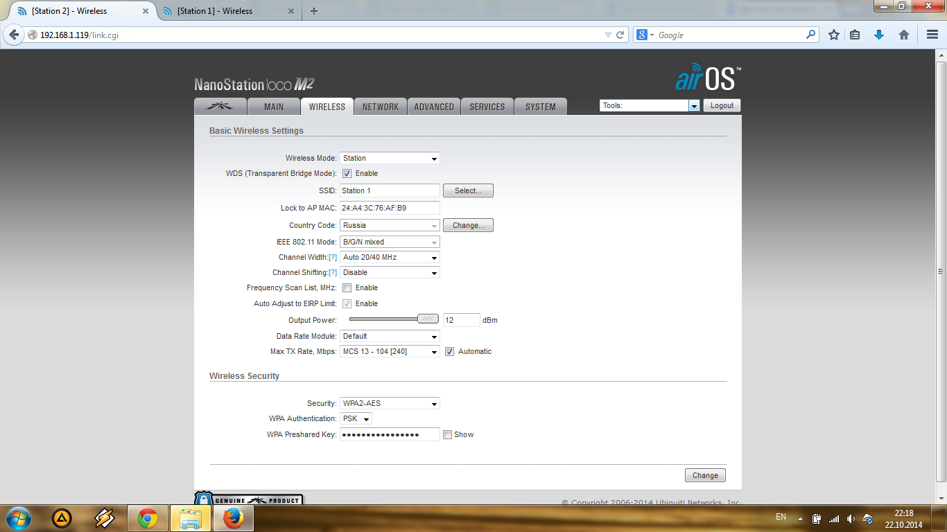

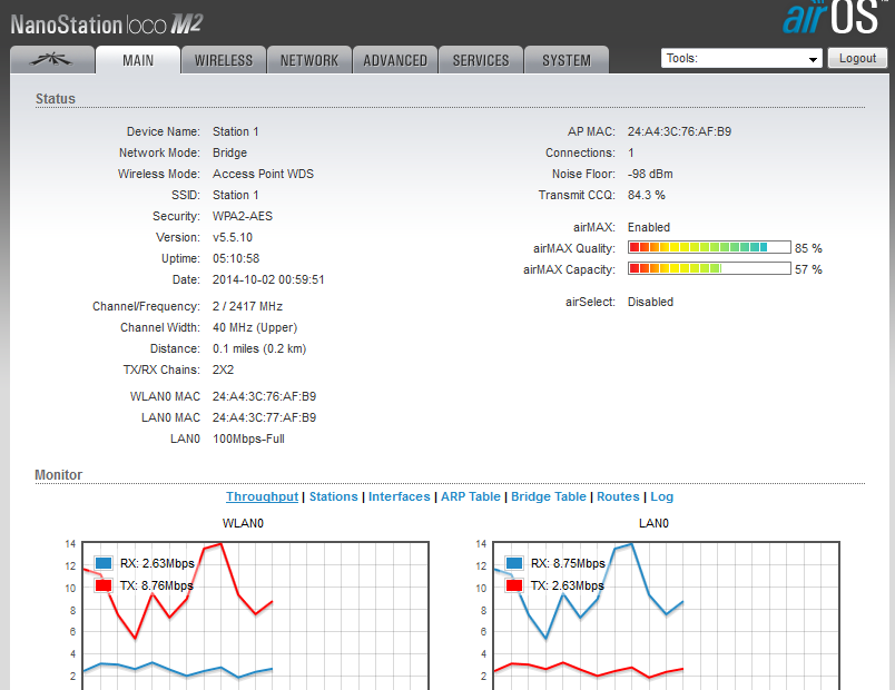

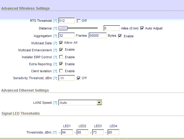

Вот скрины сделал!

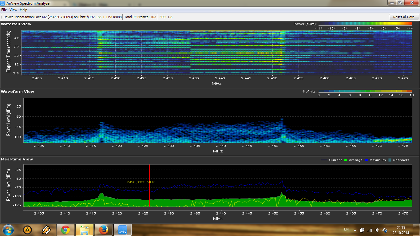

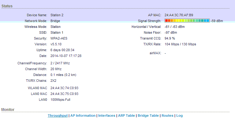

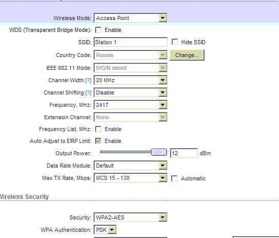

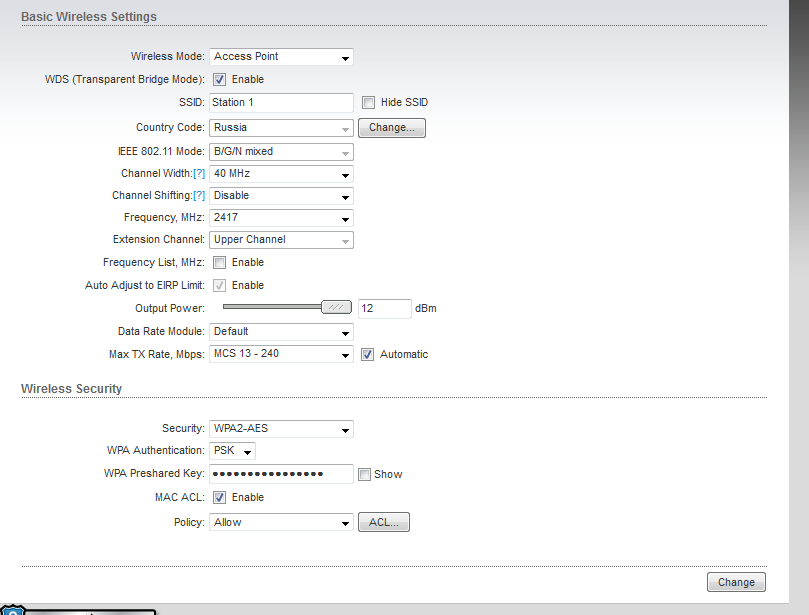

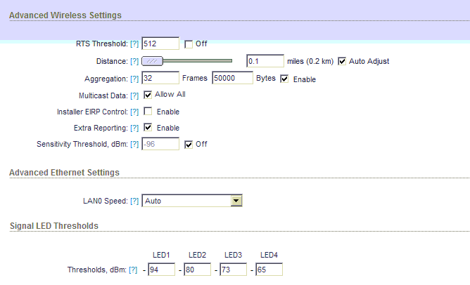

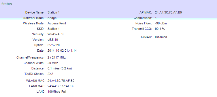

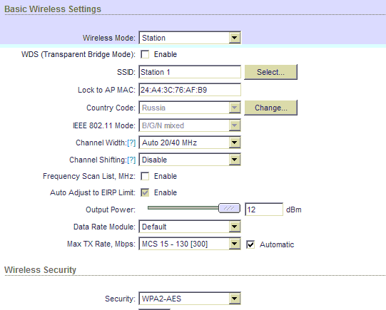

вот еще скрины

ширину канала можно увеличить. и на таком расстоянии мощность выставить максимально низкую.
Sandro48
11 Сен 2014
189
вот еще скрины
И так:
1. на обеих точках поставить 40 полосу, на 20 ширине не будет 100Мб (не авто, а принудительно 40)
2. на клиенте выставить дистанцию соответствующую действительности
3. включить Airmax

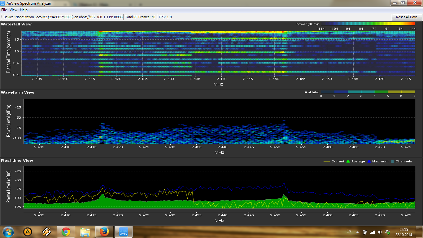

4. сигнал хороший, но вот шумы большие, нужен анализ частотного диапазона и выставление менее загруженного канала (низкий CCQ)
5. попробовать уменьшить мощность точек, на дистанции 200 метров возможно они друг другу засоряют эфир (поставить для начала по 50% от номинала)
6. замеры скорости осуществлять чем угодно, лишь бы не внутренним тестом

Не всё сделали что Вам указывали, уменьшайте мощность точек. Точку на расстоянии 200 метров при полной мощи фонят не слабо. С начало начните тестирование с 50% от номинального усиления, и по мере необходимости увеличивайте. Если есть доступ в интернет тестируйте банальным Speedtest-ом, если нет то программой LAN Speed Test.

извините, а можно поподробнее про мощность, что то я не пойму.
и ccq должен быть маленький или 100%?
Sandro48
11 Сен 2014
189
и ccq должен быть маленький или 100%?[/QUOT
Output power поставить с начало на 5 и на базе и на клиенте, если сигнал будет хуже, то поднимать по 1dBm
Transmit
ССQ чем ближе к 100% тем лучше (это показатель пропускной способности вашего линка)
Noise Floor уровень шума, чем выше показатель тем лучше.
