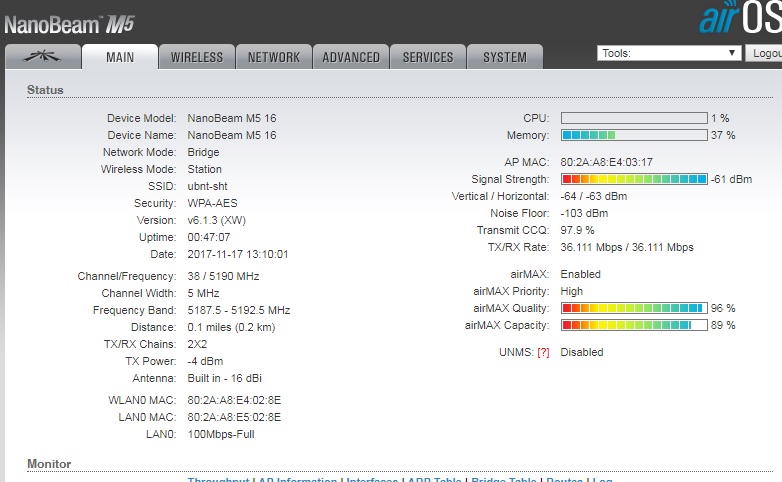

Есть мост на двух Ubiquity . Настроил по инструкции с этого сайта, расстояние между антеннами метров 100 по прямой, одна на улице, вторая в окно смотрит. За каналом находятся 2 регистратора, так вот, первый звоночек был, когда качал записи с одного из них. В процессе дальняя антенна переставала пинговаться периодически. Сейчас пытаюсь разобрать. Запустил Speed Test на Station. Показывает RX 0.01 Mbps, TX при этом около 3 - тоже не фонтан. Если запускать этот же Speed Test на Access Point, то он показывает суммарную скорость около 130 Mbps. Это при полосе 30 MHz. При 5 MHz на Station RX 0.02 TX 0.07.
При этом на странице состояния все, вроде, отлично. Что не так? С мощностью, частотой и т.п. игрался - безрезультатно. При попытке запустить AirView пинг до Station пропадает. Uptime при падении не сбрасывается.

iperf показал 7-12 Мбит при полосе 5MHz. И 19 при 10 MHz. В процессе тестирования качал 4 ГБ видеоархива, ни одного падения. Видимо, я в пятницу где-то угадал с настройками, а, именно, выставил более правильное расстояние - 0,2 км вместо 0,6 на авто и минимальную мощность -4dBm. Все работает. Окно не мешает (пластиковое).
