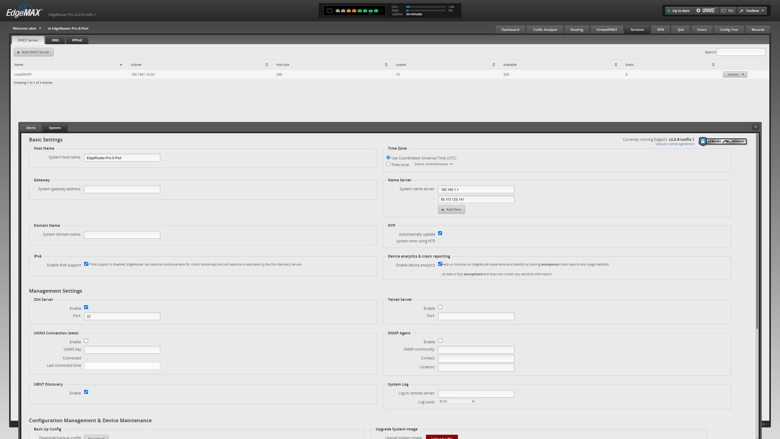

через gui можно.
Services - DHCP server - details там дать днс.
и вкладка днс скорее всего, создать интерфейс br0
или
по cli(ssh) :
configure
set service dns forwarding listen-on br0
commit
save
ну и на главное странице System - Name Server 192.168.1.1 8.8.8.8(1.1.1.1)

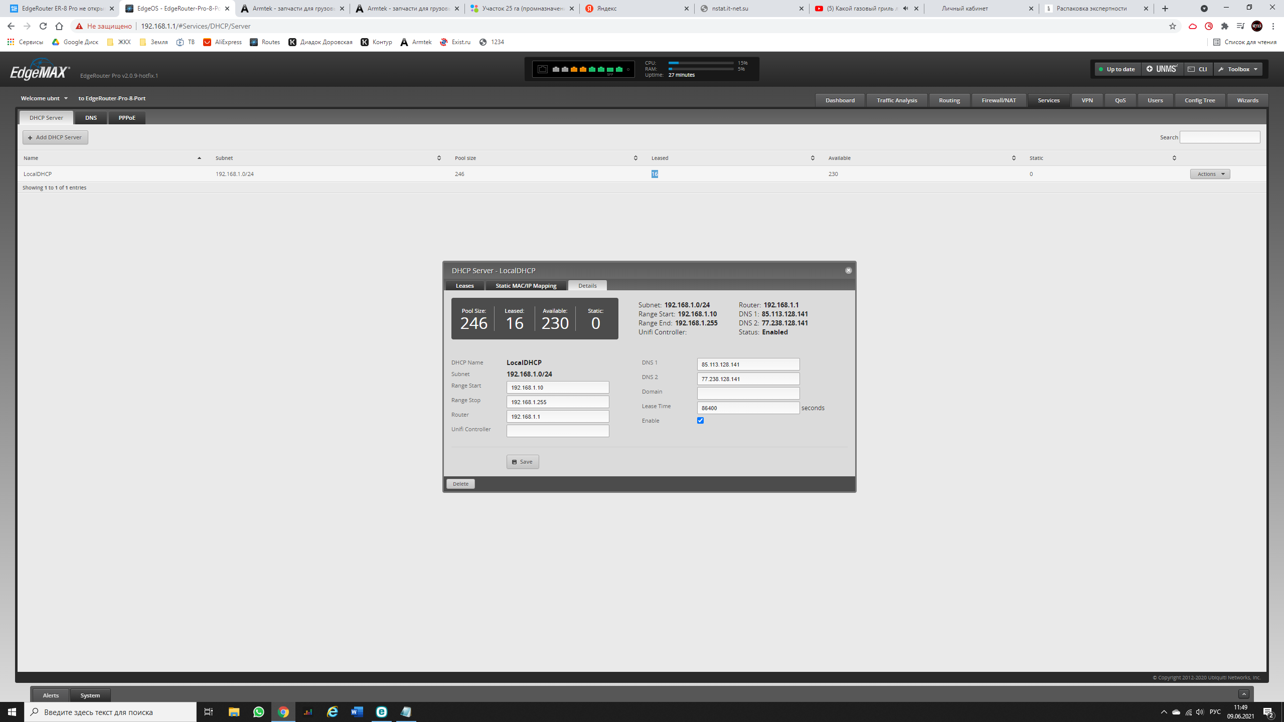

это уже было, скриншот приложил, там видно, что ДНС-адреса есть
    210,3 KB · Просмотры: 468

set service dhcp-server disabled false
set service dhcp-server hostfile-update disable
set service dhcp-server shared-network-name LocalDHCP authoritative disable
set service dhcp-server shared-network-name LocalDHCP subnet 192.168.1.0/24 default-router 192.168.1.1
set service dhcp-server shared-network-name LocalDHCP subnet 192.168.1.0/24 dns-server 85.113.128.141
set service dhcp-server shared-network-name LocalDHCP subnet 192.168.1.0/24 dns-server 8.8.8.8
set service dhcp-server shared-network-name LocalDHCP subnet 192.168.1.0/24 lease 86400
set service dhcp-server shared-network-name LocalDHCP subnet 192.168.1.0/24 start 192.168.1.10 stop 192.168.1.255
set service dhcp-server static-arp disable
set service dhcp-server use-dnsmasq disable

скидываю. Спасибо за помощь
