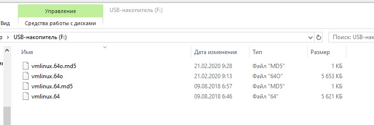

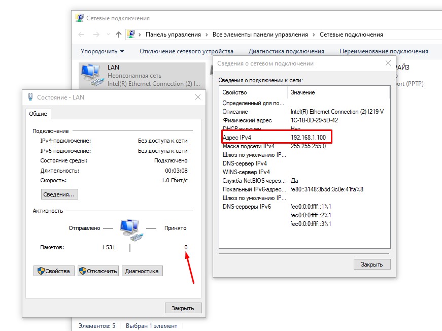

подскажите как понять что с роутером?
появился роутер, но не на что не реагирует,только горит консоль зеленым индикатором
при включении бывает издает писк...
в веб не могу попасть. скрины и фото прилагаю
Подскажите можно ли оживить?
что сдохло? ОС или флешка?
флешку побывал в комп тыкать она определяется
    106 KB · Просмотры: 585
    309,4 KB · Просмотры: 582
    30,8 KB · Просмотры: 595
Модель напишите. Воткните кабель в eth3.
