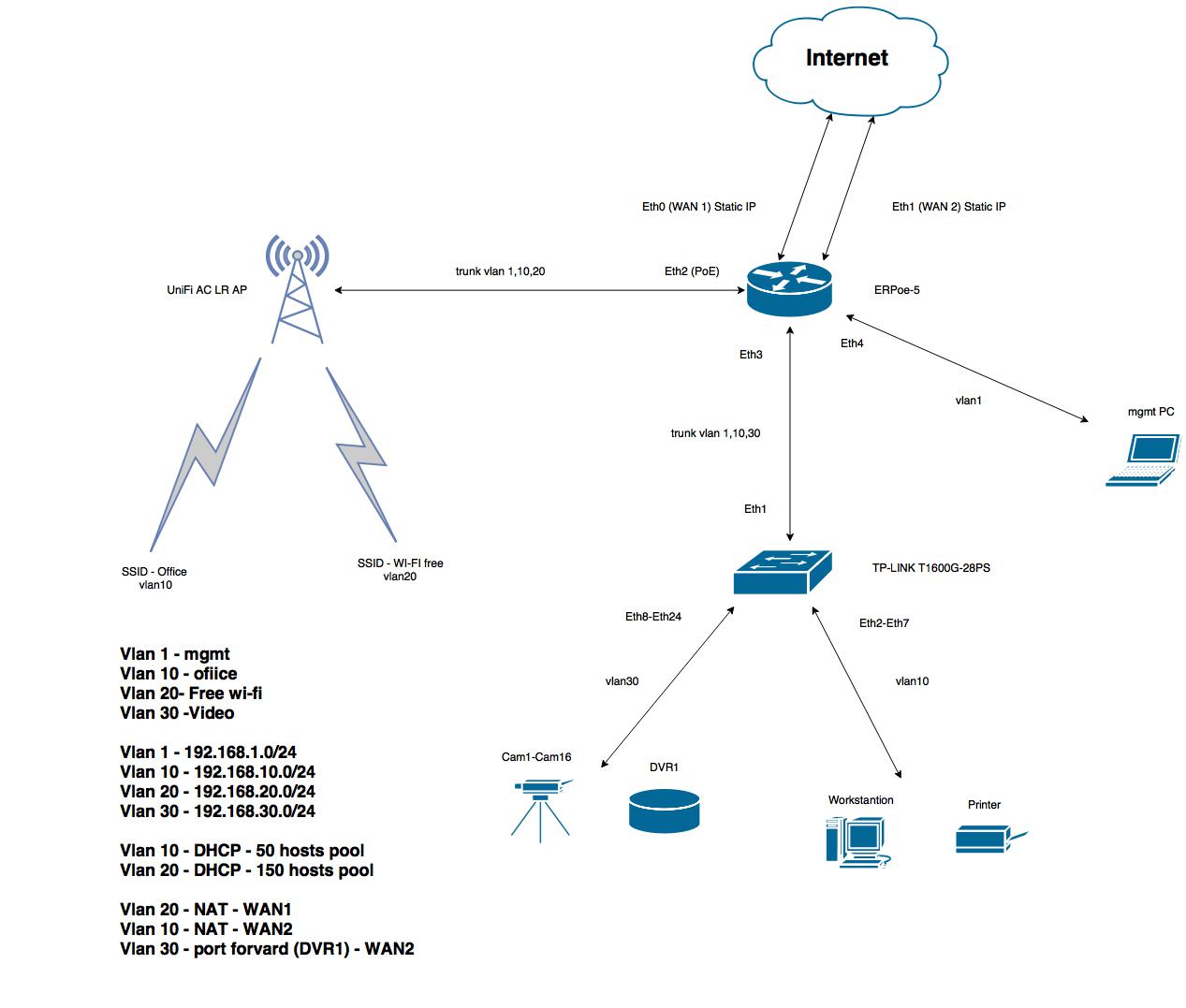

Приветствую уважаемые.
Хочу построить сеть по нижепреведённой схеме.
Получится ли так сконфигурить роутер?
Сама архитектура правильная? Может есть идеи как сделать лучше?
Может у кого то есть похожая рабочая конфига?
Потому как раньше имел дело только с Cisco и многие вещи на ubnt ставят в тупик.
Буду благодарен за любую инфу или совет.

Хотел бы вам помочь, но не уверен, что правильно все понимаю, и EdgeRouter POE я в руках не держал.
Прошу не принимать все за истину, и буду рад слушать поправки и комментарии, роутера у меня нет, конфиг пишу в блокноте, могут быть синтаксические ошибки.
Первое , что бы я сделал объединил Eth2, 3, 4 в виртуальный switch

Далее настроил бы DHCP, мне думается для vlan 1 он тоже нужен, для удобства первоначальной настройки.

настройки Eth портов, про WAN не пишу, честно не знаю как вернее настроить

мне так же не достаточно информации по поводу: Vlan 30 port forvard (DVR1) WAN2
На порту WAN2 и WAN1 "белые" статические IP?

Приветствую. Спасибо что откликнулись.
Я вчера пошел именно таким путём.

И настроил свич TP link/

Но оно не заработала.
Я рассчитывал что подключившись к портам Eth2-Eth7 я получу адрес из vlan10.
Он этого не произошло.
При этом EdgeRouter и TPLink видели друг друга, через консоль можно было пропинговать адреса в vlan10 и vlan30
Помоему что то не так с роутингом.
К сожалению у меня очень мало времени, скоро открытие заведения, и нужна рабочая сеть.
Так что в 2 часа ночи было решено строить упрощённый вариант.
А всех пихаем в vlan1.
Гостей в Wi - Fi изолируем и ограничиваем по каналу средствами контроллера Unifi.
Кусок сети в видео возможно потом вырежу в отдельный vlan на TPLink.
А для общения с внешним миром был использован вариант из Wizard, для 2 WAN интерфейсов с балансировкой канала.

invalid enable
receive-redirects disable
send-redirects enable
source-validation disable
syn-cookies enable
interfaces {
ethernet eth0 {
address dhcp
description "Internet - WAN"
duplex auto
firewall {
in {
name WAN_IN
local {
name WAN_LOCAL
poe {
output off
speed auto
ethernet eth1 {
address 192.168.1.35/24
description "Internet - WAN 2"
duplex auto
firewall {
in {
name WAN_IN
local {
name WAN_LOCAL
poe {
output off
speed auto
ethernet eth2 {
description Local
duplex auto
poe {
output off
speed auto
ethernet eth3 {
description Local
duplex auto
poe {
output off
speed auto
ethernet eth4 {
description Local
duplex auto
poe {
output 24v
speed auto
loopback lo {
switch switch0 {
address 192.168.88.1/24
description Local
firewall {
in {
modify balance
switch-port {
interface eth2
interface eth3
interface eth4
load-balance {
group G {
interface eth0 {
interface eth1 {
protocols {
static {
route 0.0.0.0/0 {
next-hop 192.168.1.1 {
service {
dhcp-server {
disabled false
hostfile-update disable
shared-network-name LAN {
authoritative enable
subnet 192.168.88.0/24 {
default-router 192.168.88.1
dns-server 192.168.88.1
lease 86400
start 192.168.88.38 {
stop 192.168.88.243
dns {
forwarding {
cache-size 150
listen-on switch0
gui {
https-port 443
nat {
rule 5000 {
description "masquerade for WAN"
outbound-interface eth0
type masquerade
rule 5002 {
description "masquerade for WAN 2"
outbound-interface eth1
type masquerade
ssh {
port 22
protocol-version v2
system {
conntrack {
expect-table-size 4096
hash-size 4096
table-size 32768
tcp {
half-open-connections 512
loose enable
max-retrans 3
host-name ubnt
login {
user ubnt {
authentication {
encrypted-password ****************
level admin
name-server 8.8.8.8
ntp {
server 0.ubnt.pool.ntp.org {
server 1.ubnt.pool.ntp.org {
server 2.ubnt.pool.ntp.org {
server 3.ubnt.pool.ntp.org {
syslog {
global {
facility all {
level notice
facility protocols {
level debug
time-zone UTC
ubnt@ubnt:~$
