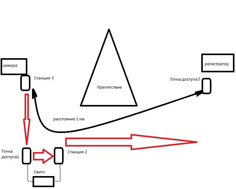

Добрый день, дома необходимо установить 1 видеокамеру. на расстоянии 1км, но нет прямой видимости. Почитав форумы правильно ли я понял, что для организации линка нужны 4 антенны Ubiquiti NanoStation Loco M2 и 1 свитч (то есть от станции 1 по Wi-Fi до точке доступа 1 далее через свитч к станции2 затем по Wi-Fi к точке доступа 2 ? или я изобретаю велосипед и все можно сделать намного проще? или использовать нужно другое оборудование ?
Да, можно сделать на Loco, хотя правильнее бы было чем-нибудь с узконаправленной антенной. Powerbeam как вариант. Если напрямую расстояние в 1 км, то вокруг явно поболе будет.
В свиче необходимости нет. На переприеме устройства можно слинковать напрямую. Функционал точка доступа или станция можно сделать так, как на эскизе, а можно и наоборот: роли особой не играет.
