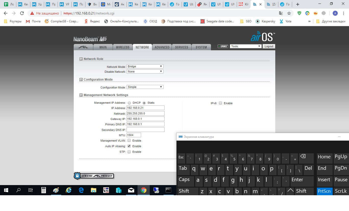

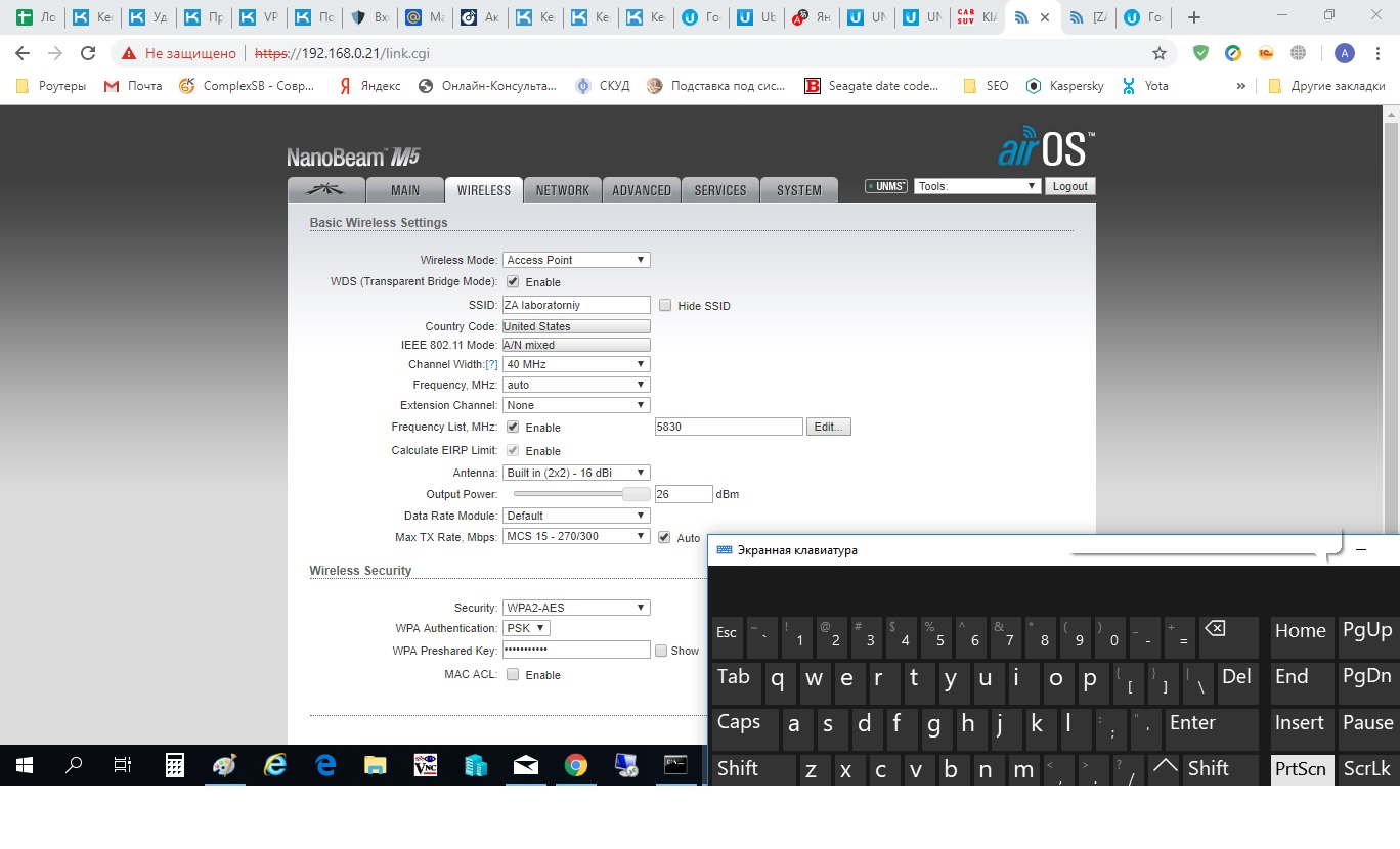

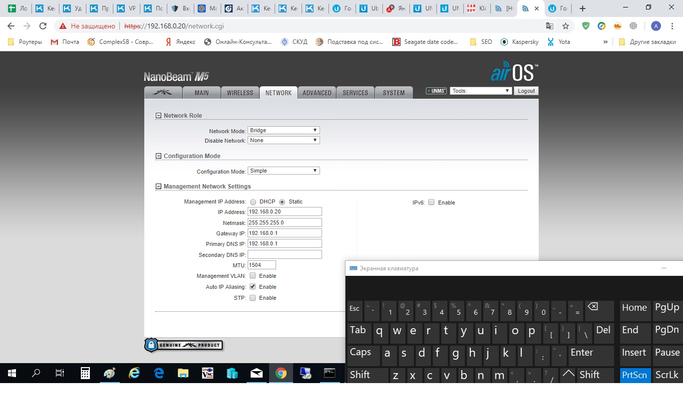

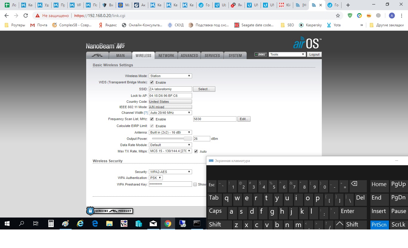

Добрый день.
Есть keenetic ultra, на него приходит интернет от провайдера, с keenetic ultra по проводу подключена антенна NanoBeam M5, с неё настроен мост до другой антенны NanoBeam M5, далее сеть расходится через коммутатор, на несколько ПК. К коммутатору подключен keenetic Lite III, он работает в режиме точка доступа , для раздачи клиентам Wi-Fi.
На антеннах NanoBeam M5 включен WDS и все устройства в локальной сети без проблем получают по DHCP айпи адреса и выходят в интернет.
Потребовалось создать отдельную гостевую сеть, с другой подсетью. В тестовом режиме, на столе, была собрана схема с keenetic (главный) и keenetic (точка доступа ) соединённые по проводу с друг другом, сделан проброс Vlan 5, так чтобы клиенты подключающиеся к гостевой сети получали IP адреса (с другой подсетью) от главного keenetic. Всё работает.
НО как только в схему добавляются антенны NanoBeam M5, IP адреса не назначаются при подключении клиентов к гостевой сети.
Подскажите, какие настройки необходимо произвести дополнительно на антеннах NanoBeam M5 для пропуска Vlan 5 от одного keenetic до другого ?

Firmware Version: XW.v6.1.12
Build Number: 33003
То что на 41 странице, видел и находил в настройках антенны. Можно где-то почитать, как там правильно чего указать ? На Lan0 или Wan0 прокидывать Vlan ?

Тема закрыта, антенны всё пропускаю, проблема была в управляемых коммутаторах, в локальной сети.
