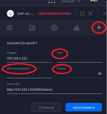

Надо много бегать пересбрасывать точек - и вообще на будующее:
ADVANSED ADOPT:
8190
В пересброшенном контроллере CloudKey Gen1 - есть возможность привязать свои же точки ранее настроенные и теперь "внешне типа" управляемые - дается возможность ввести
логин и пароль! НО! аккаунты от нового CloudKey и от старого Контроллера - не принимаются!
Акаунт тот же что и ранее ввожу: почтовый_адрес\пароль (привязан к контроллеру) или ubnt\пароль (привязан к CloudKey Gen1 - тот же - теперь к "новому" но пересброшенному)
А какой тогда логин пароль нужно вводить - от чего?
Порт 22 предлагается на телефоне и никакой на компе - но какой должен быть порт? В этом похоже и зарыта главная загадка)))!

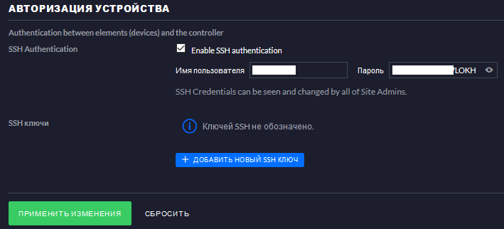

Для READOPT устройства без сброса (если у вас есть исходные учетные данные контроллера) - а это САМОЕ ИНТЕРЕСНОЕ:
Войдите в исходный контроллер и перейдите в Settings > Site
Найдите данные аутентификации устройства и запишите их (если вы не видите учетные данные, сначала включите Advanced Features)
А номер порта = 22 = SSH
Войдите в новый контроллер и откройте панель свойств устройства Properties panel
Нажмите кнопку Adopt и укажите информацию из исходного контроллера (original controller)
Устройство начнет!!! процесс адаптации к новому контроллеру и предоставления новых настроек ему.
