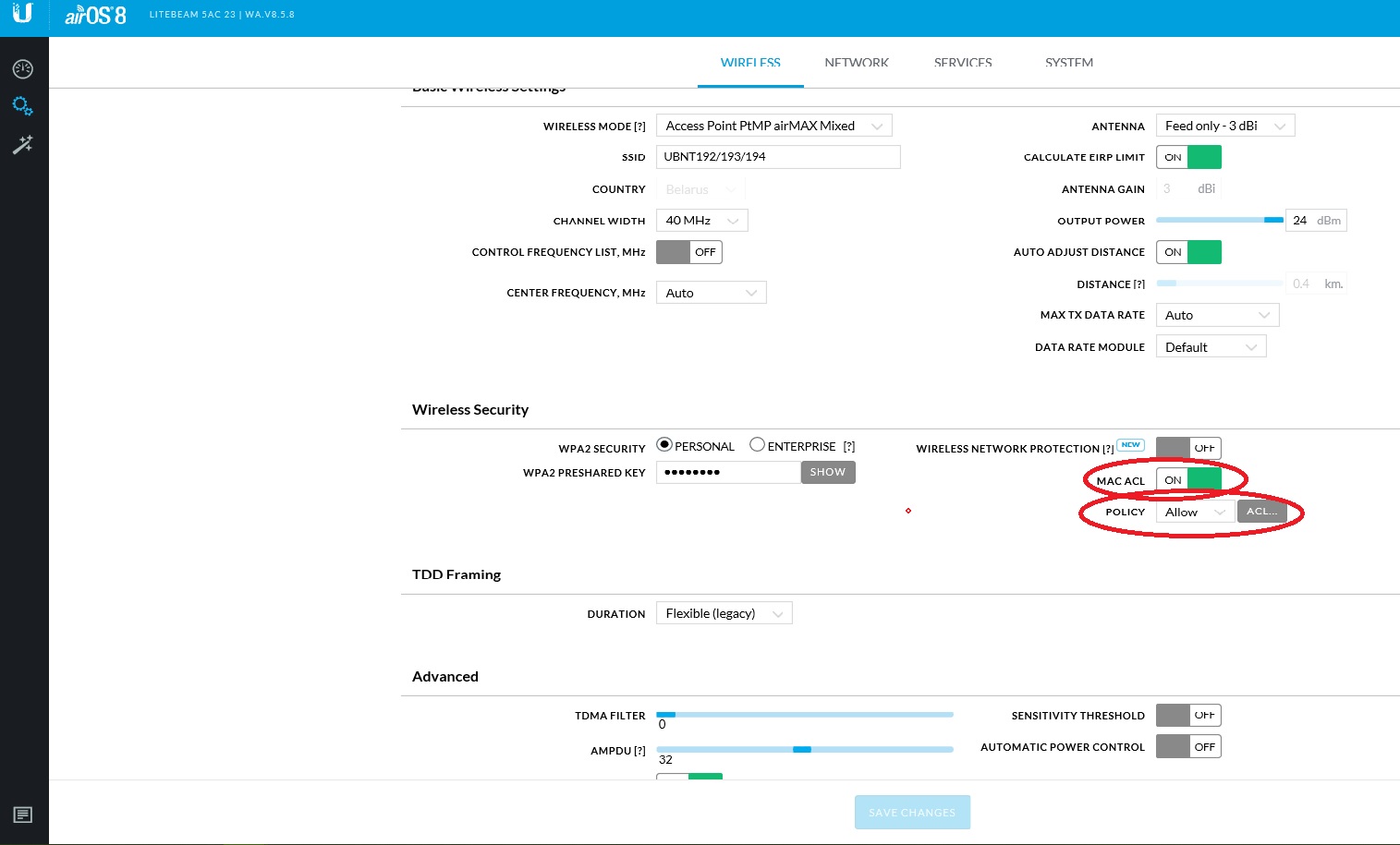

Видел такой параметр, его вводить на точке доступа или на станции? Я введу белый список МАС адрес антены станцион1 и одного устройства подключенного стой стороны, а как будет обстоят дело с устройствами подключенными к станции2? Мне их тоже вводить в белый список? 100МАС адресов? Просто бывает что устройства заменяются и придётся новые адреса тогда добавлять?!

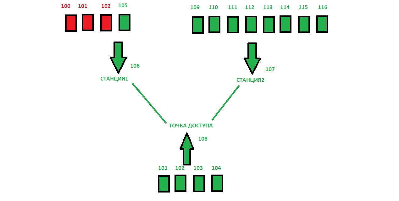

вот построение как надо сделать(зеленым есть доступ ко всему что зеленое и не имеет доступ к красному, красное не имеет доступ к зеленуму), возможно ли так сделать?

если в этом пункте ставлю МАС адрес антены то разрешает доступ всем кто подключен к антене, подскажите как правильно настроить?

поправка: к устройству 105 имеют доступ и красные и зеленые!
