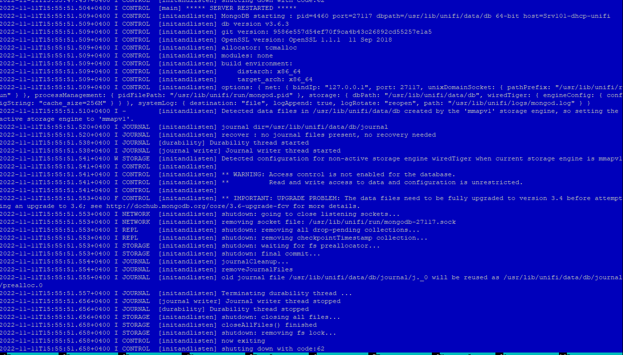

Всем привет ! Стояла старая ubuntu 16.04 на ней крутился контроллер 6.4.54. В связи с переходом на новое железо решил обновить ubuntu . Для начала обновил все пакеты . При обновлении ругалась на строчку в apt.conf deb http://downloads-distro.mongodb.org/repo/ubuntu-upstart/dists/dist/10gen (САНКЦИИ ?????) "Не удалось получить http://downloads-distro.mongodb.org/repo/ubuntu-upstart/dists/dist/InRelease Подписанный файл некорректен: получено «NOSPLIT» (возможно, в сети требуется аутентификация?)". Закомментировал временно . Пакеты обновились в том числе и контроллер UNIFI. На 16.04 новая версия (7.х) запускалась. Далее обновляю ОС до 18.04 . И всё контроллер не поднимается . По лоrам, я так понял что требуется обновить mongodb (3.6) . А как не пойму . Подскажите пжлст.

Сейчас проверил на 16,04 версия mangodb была 1.2.6.10 после обновления на 18.04 1.3.6.3

Нагуглил, что переходы нужно делать на mongodb пошагово 2,6 - 2,8 - 2,10 и т.д. до 3,6
Решил проблему полным удалением Unifi и mongodb , и установкой новой версии и поднятием из бекапа. Спасибо всем за подсказки .
