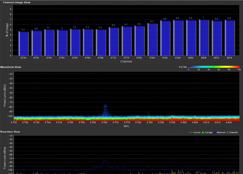

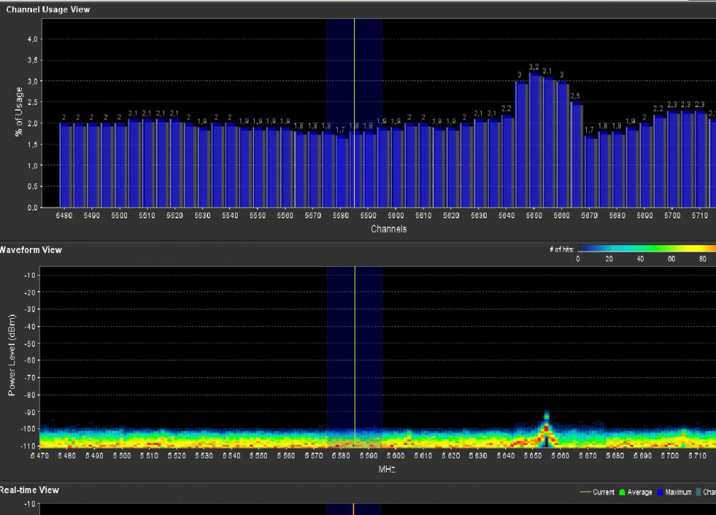

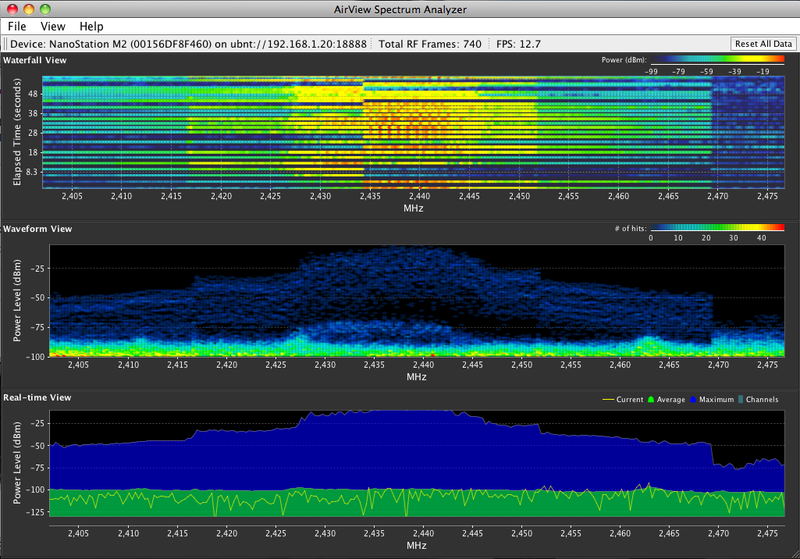

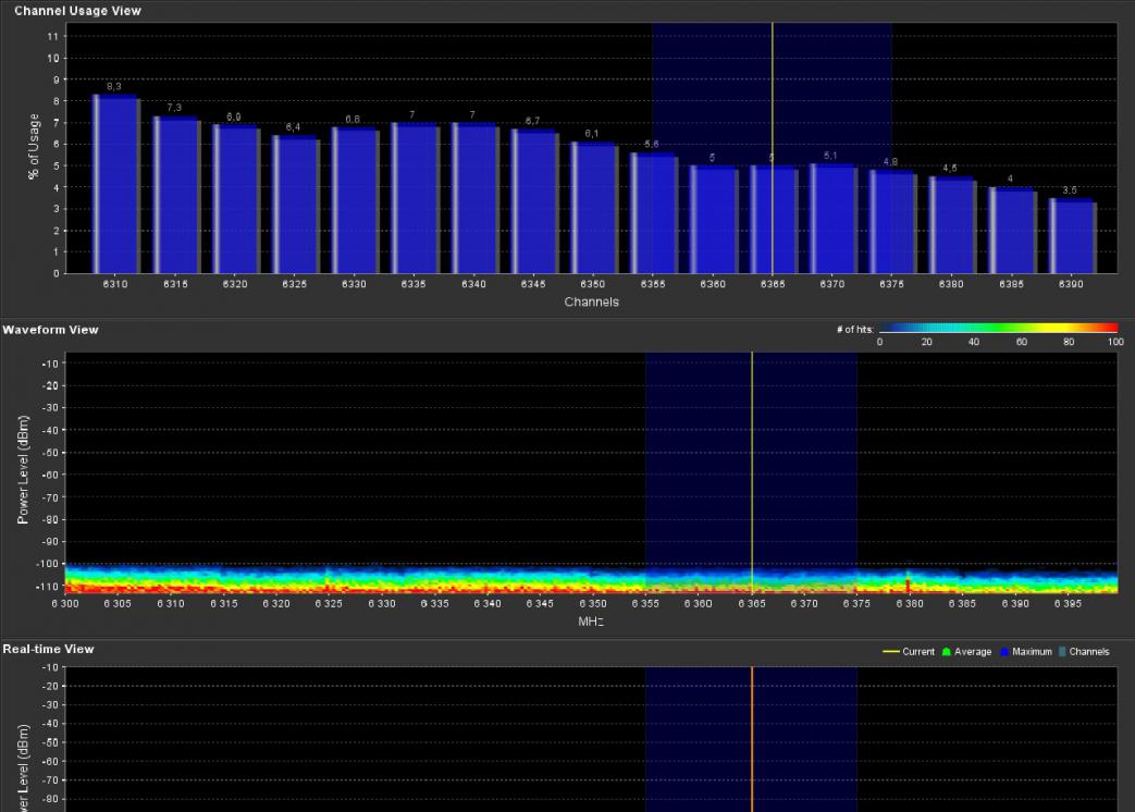

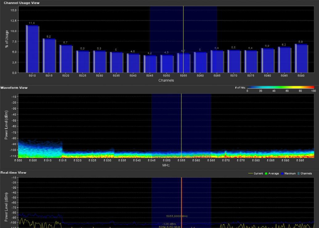

Здравствуйте, подскажите пожалуйста какой канал лучше выбрать для построения моста с помощью NanoBridge M5!???? Да так что-бы Link получился максимально жирным!:) Скрины из AirVeiw прилагаются!!!

Доброе время суток! Смею заметить, как уже опытный эксплуататор, частота не самое определяющее в вашей ситуации. Скорее всего, важным показателем будет прямая видимость устройств и конечно же допустимое расстояние. Судя по вашим скринам эфир у вас практически прозрачный. Так что ставьте Compilanse test ширину полосы 40 mHz и вперед 300м ваши! Тем более, в наднях вышедшей прошивке, судя по release note, они вновь уделили не мало внимания PtP long range, там теперь и задержки человеческие.

День добрый и Вам, растояние в моей ситуации как показывает Google Maps составляет 1170 метров. прямую видимость пытаюсь достичь методом поднятия антен, зона френеля конечно будет немного с препядствиями так как Link через город идёт! Прошивка стоит последняя 5.5.4, буквально вчера перезалил!!!!

Гогспода специалисты, подскажите частоту исходя из скринов, пожалуста!?

Смотрите на средний график - Power Level.
В вашем случае можно выбрать любую частоту, график ровный во всем диапазоне.
