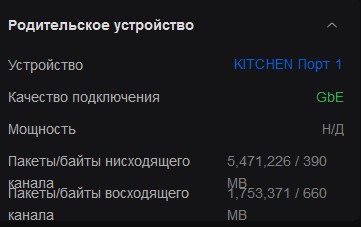

В общем, как я понял с Вашего ответа: если пишет что подключение по гигабиту - все нормально, если по сотке - перешла в Mesh. Я все верно понял?
Ну так я же задал вопрос! Верно ли я понимаю??? Мы же с Вами технически грамотные люди! Если я пишу что свитч гигабитный а мне пишет в свойствах "FE", при этом на свитче линк в апе и он действительно гиговый - куда ковырять???

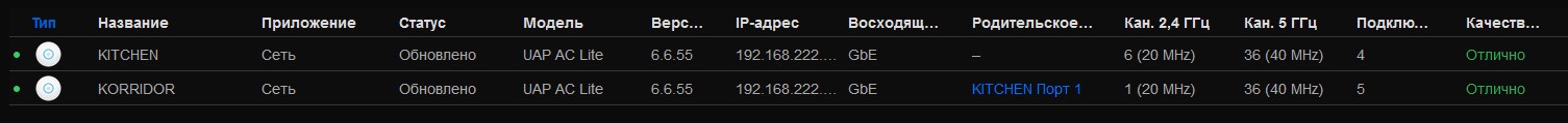

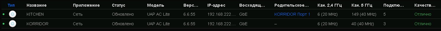

Ответ на скриншотах.
    55,7 KB · Просмотры: 315
    43,1 KB · Просмотры: 283
Тут или свич или точка сбрасывает скорость. А в uplink wifi точка не переходит.

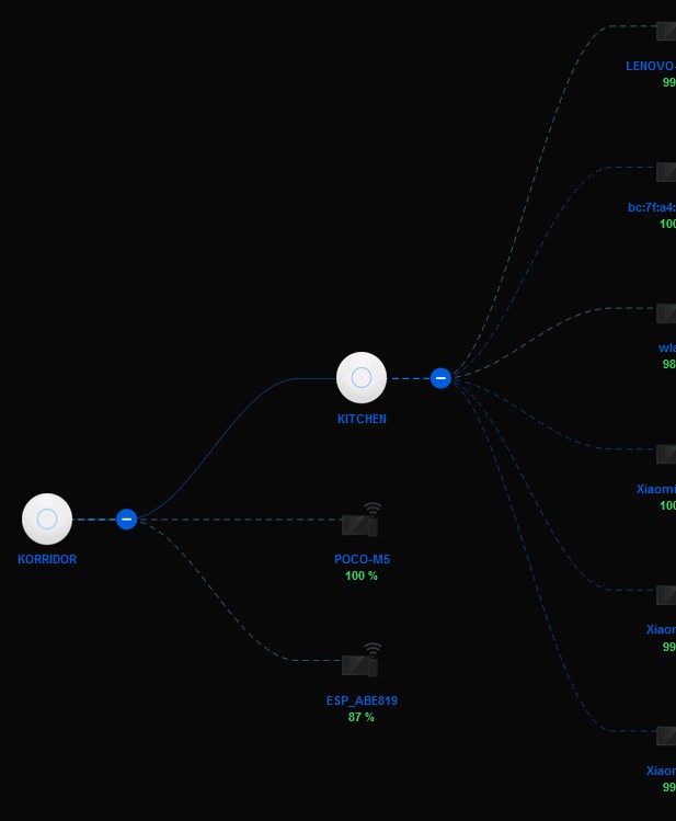

В общем понятно одно, что ничего не понятно. Точка пишет что у нее есть родитель, по факту что за родитель не понятно, топология показывает включение точки через точку на 1Г, при этом это не Mesh, тогда почему у точки есть родитель, и т.д. ...
Наверное пришла пора менять вендора... Ну или пользоваться правилом "не мешайте машине ездить". Если все работает - ничего не обновлять и ничего не трогать...
Менять, не менять, Вам решать. Пока лучше отключить автообновление.
P.S. С контроллером при обновлении с 7.4.156 на 7.4.162 всплыл баг, который производитель признал и требовался откат (на 7.3) перед переходом на новую версию.
P.S.S.
У точки всегда есть родитель, хоть провод, хоть mesh.

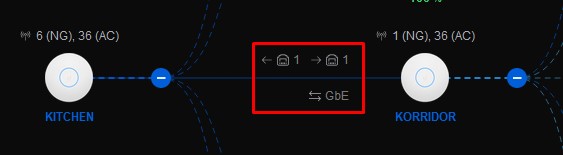

А как тогда это можно прокомментировать? Как точки могут быть родителями друг у друга???
Кароче бред какой-то происходит...
    42,7 KB · Просмотры: 257
Очередной "глюк". Что бы там в статусе производитель не менял, если изначально вышла как релиз-кандидат, так и останется по внутренней сути.
